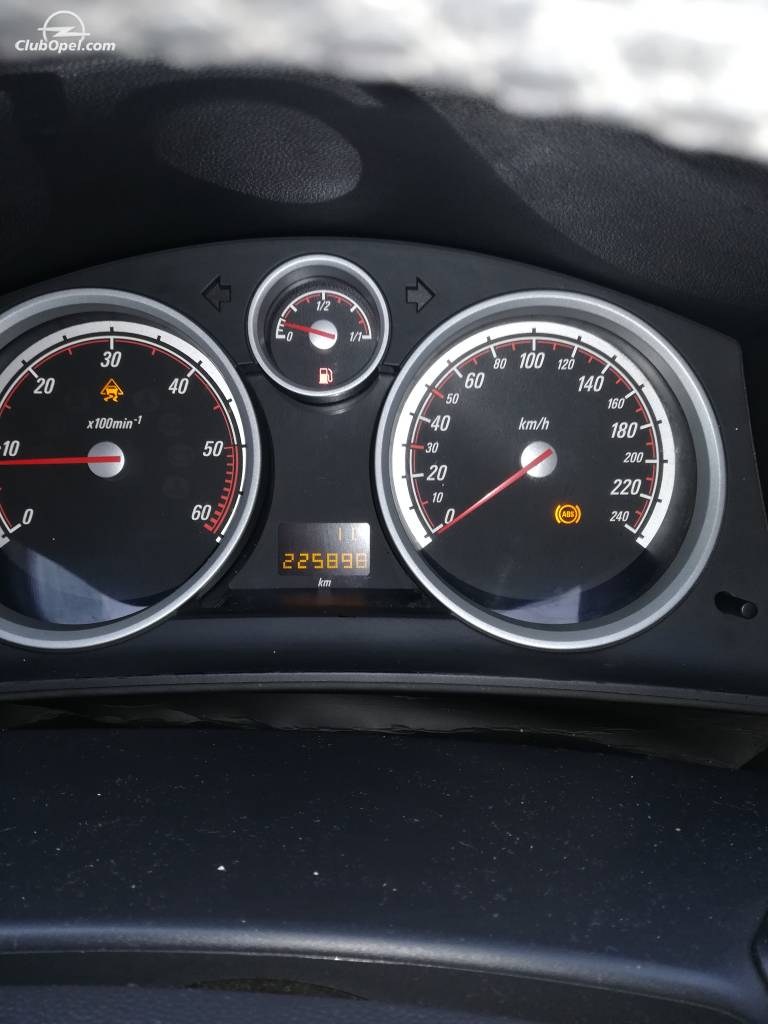

Simptome: salut. mi s-au aprins acesti martori in bord de 2 zile . am observat ca in mers se sting ,dar apar din nou in cateva minute si raman asa . ma puteti ajuta va rog cu o lamurire in privinta lor.am pus si poza.multumesc

cine crezi ca stie ce are masina ta ,fara a pune testeru pe masina

Problema e pe sistemul ABS si ESP.Cat timp sunt aprinsi martorii,sistemul este nefunctional...! Urmeaza test si...,rezolvarea!

ESP e legat tot pe senzorul de ABS?

da ,daca nu ai control electronic la franare (ABS) nu merge nici control la stabilitate pe drum(ESP)
deci testare si rezolvare
poate fi un senzor ABS defect sau mufa la senzor ,contact imperfect

salut. am desfacut mufele de la senzorii de abs si am dat niste spray de contacte .dupa ce am bagat mufele s-au stins martori si vad ca deja de trei zile circul si nu s-au mai aprins.ABS si ESP isi fac treaba acum.
