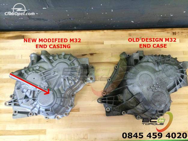

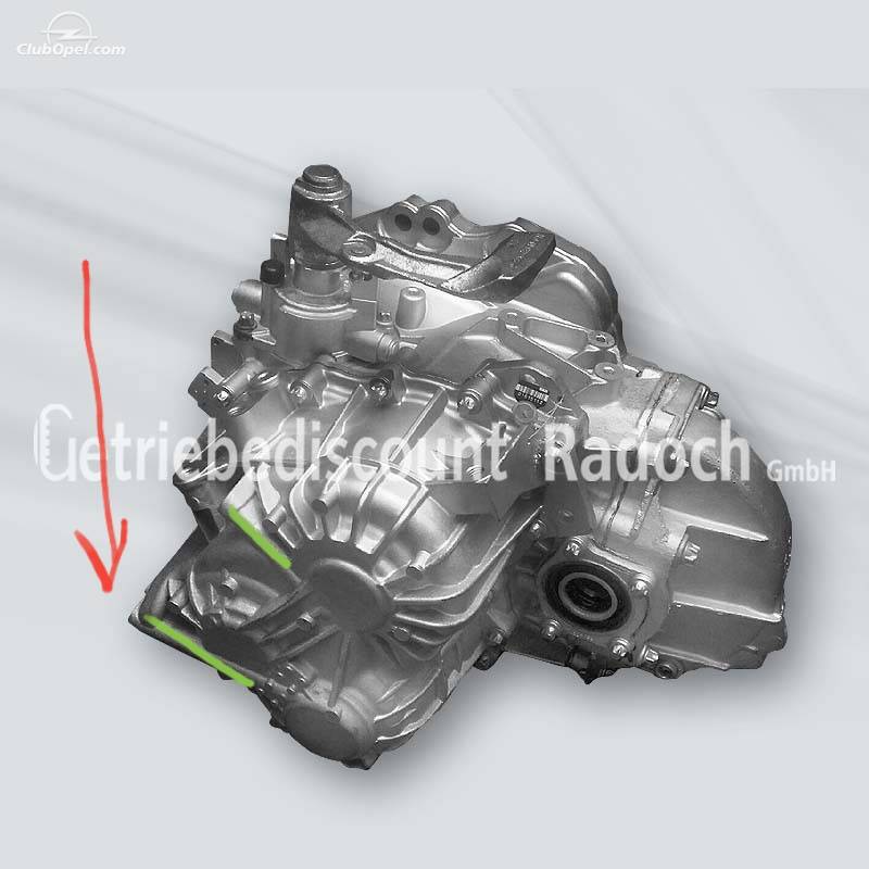

  • ney
  • Mesaje scrise: 1,126
  • Masina: Astra 2014 A14NET
Dupa 2012 sau modificat cutiile
Au pus rulmenti mai mari cu canale de ungere
Cand ridici capota in partea dreapta o sa vezi o bila de rulment care luceste , care astupa terminatia unui canal de ungere
In foto 2 sageata pleaca dispre fata masinii, si acolo se afla bila de care vorbeam
Asa stii daca are cutie model nou
In ultima foto pe langa sageata rosie, cu verde sunt evidentiate canalele de ungere , care nu exista la vechea cutie
Prin acestea se face schimbul de ulei la rulmenti care acum sunt si mai mari
