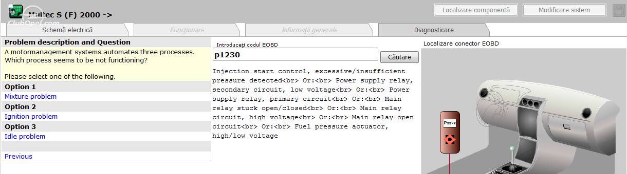

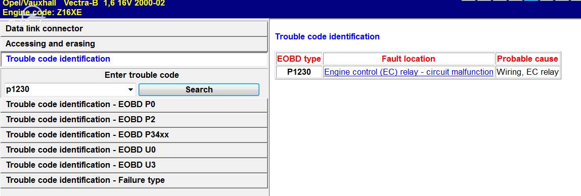

uite ce inseamna eroarea p1230 la vectra b, z16xe, 2001

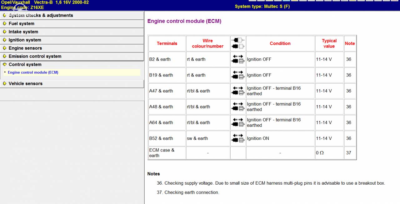

din cite inteleg eroarea se refera la calculatorul masinii (ECU) si iti cere sa verifici tensiunile din tabelul urmator
in tabelul de mai sus sint notate cele doua mufe care vin la ECU cu A si B, si este scris intre care pini sa faci verificarile si ce valori trebuie sa gasesti. Sint mentionate si ce culori au firele care vin la acei pini.

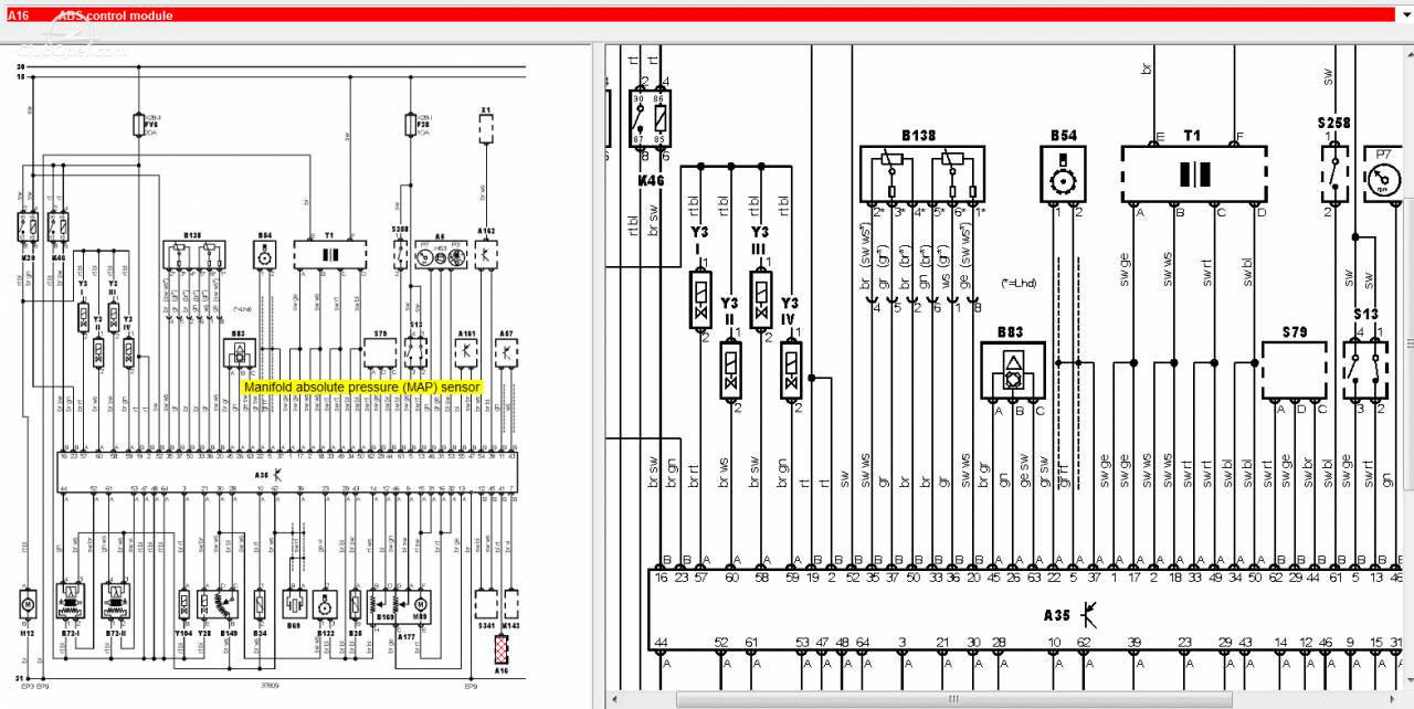

uite mai jos schema de la ECU masinii tale, se vad pe schema notatiile mufelor si ale pinilor (doar de asta am pus imaginea)

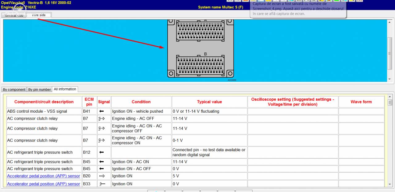

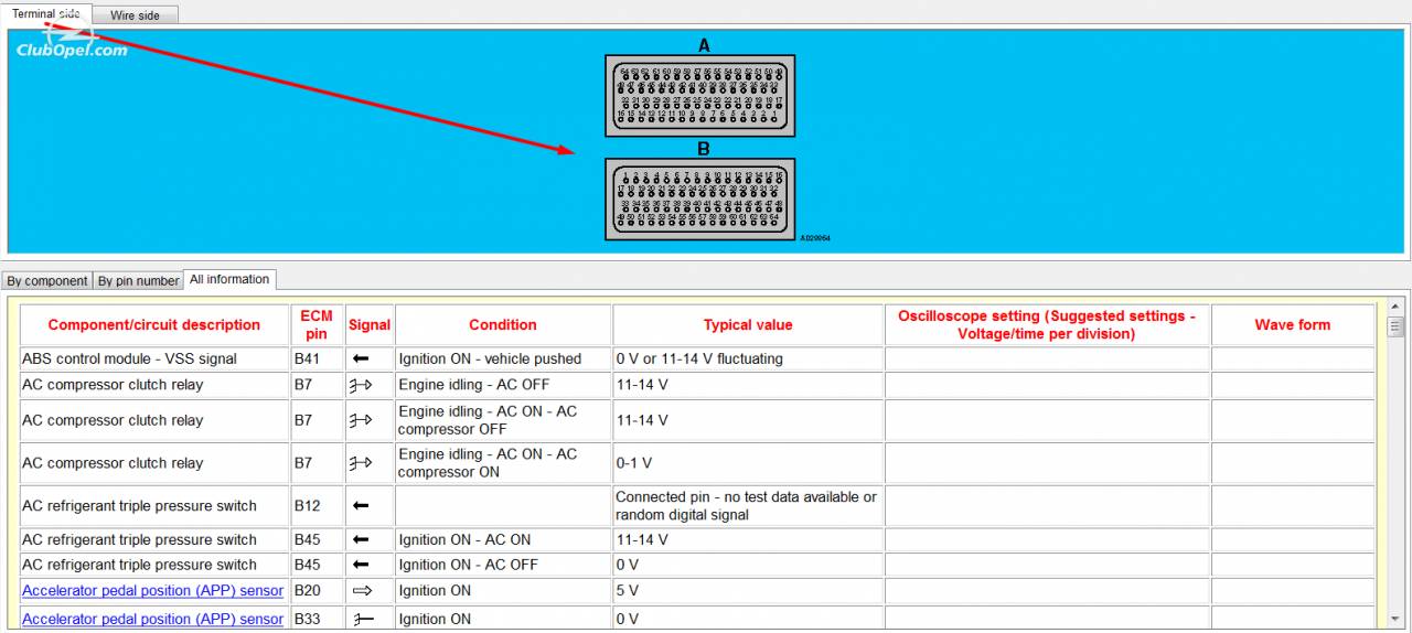

mufele A si B de la ECU arata asa (am insemnat cu sageata rosie dinspre care parte sint vazute )
Te rog frumos sa verifici si sa postezi valorile gasite, dupa tabelul din poza a doua de sus in jos.
