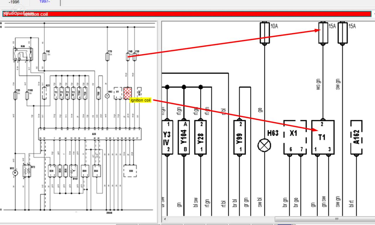

Cumnata mea are o Corsa C din 2005 cu Z12XEP. Masina nu vrea sa porneasca.
Pe tester nu da nicio eroare, circuitul de alimentare cu benzina e ok, am verificat cu testerul si da scanteie pe bujii, dar cand incerc sa o pornesc, cand dau la demaror, nu mai da scanteie...
Am verificat sigurante, relee, contact, pompa benzina.
Toate sunt ok.

salut,
uite schema de la ECU, siguranta F4D verificata bine, si de verificat daca ajunge plus la bobina in pinul 2 pe un fir alb verde. Minusul vine alternativ pe 1 (maro verde) si 3 (maro galben).
Siguranta este in tabloul din cabina.
Posibil si bobina defecta.
LE. acum ca am recitit postul cred ca am oferit informatii eronate - ce este mai sus este pentru OPEL FRONTERA, X20 SE, 1998.
Am vazut la primul post la model trecut asta si m-am fentat.

Daca pe tester da scinteie atunci da, bobina pare in regula, ca si siguranta. Din cite inteleg, testerul "forteaza" ECU sa trimita minus pe cele doua fire care merg la bobina fara sa tina cont de senzorii care il informeaza.
Atunci e posibil sa fie ce a zis Iulian mai sus.
De verificat bine bine bine sigurantele de care depinde ECU, sa nu le verifice doar la ochi ci cu aparat de masura sau lampa de control, sa verifice sa vina plus pe un capat si sa iese plus pe celalalt capat al sigurantei.
Mai ales sigurantele deamperaj mic de la ECU si masa lui.
