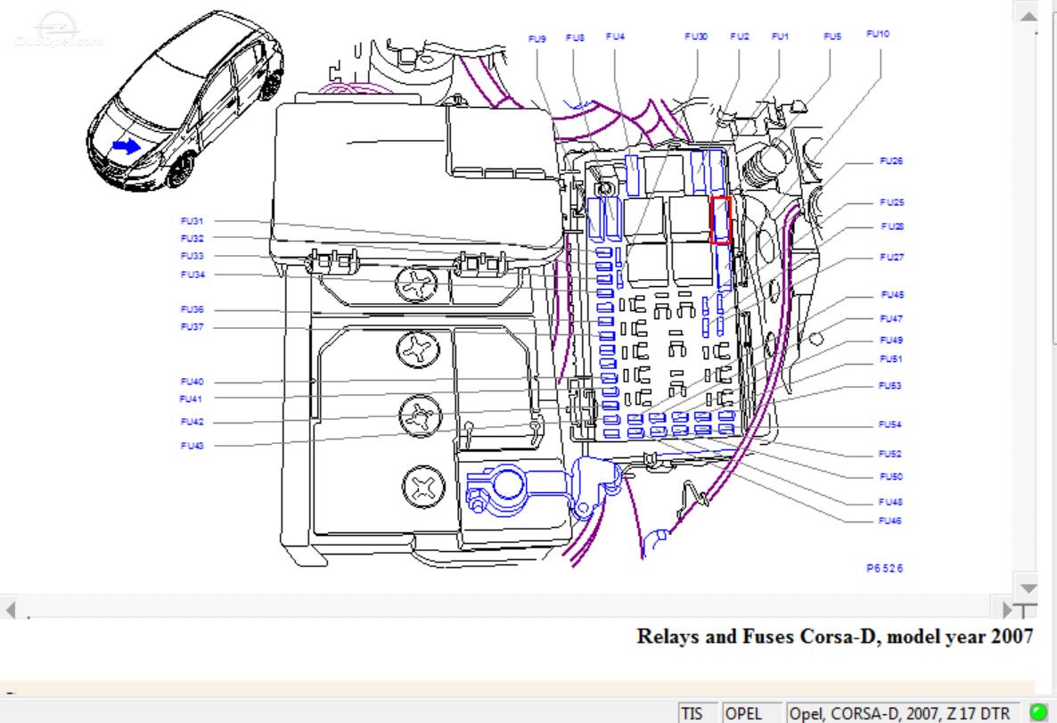

O alta intrebare: exista vreo siguranta in panou pentru aeroterma din habitaclu? Mi-a mers, am oprit ventilatia din buton si nu mai baga. O sa desfac sa vrrific aeroterma, insa voiam sa verific si posibilitatea unei sigurante din moment ce a mers o perioada.
  • gabimilo1
  • Mesaje scrise: 2,268
  • Masina: Zafira 2002 y20dth
salut,
siguranta FU 5 (incercuita cu rosu)

in legatura cu aeroterma ,vezi siguranta zisa de colegul
daca nu merge desfa acolo si vezi ce se intampla ,posibil motoras gripat este vreo 3-4 sute de lei una noua dar poate reusesti sa rezolvi la asta a ta ,ai acces prin spatele la torpedou
  • RDragoi
  • Cont inregistrat: 23 Oct 2020
Da, am verificat siguranta, a pornit. Momentan functioneaza ok(pun pe seama si unor fire care s ar putea sa faca masa)

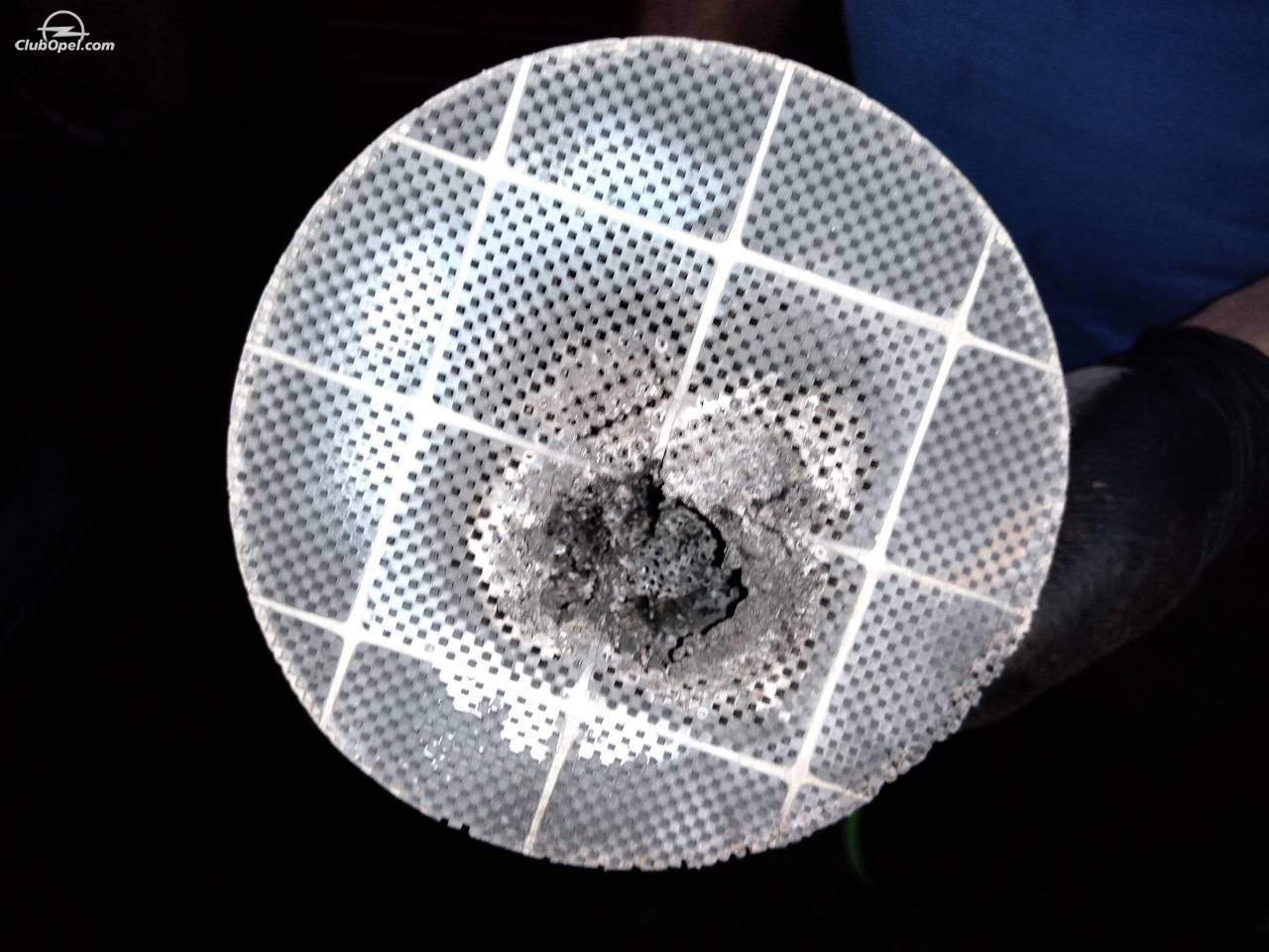

Atentie la cine iti face regenerare fortata in mers circula aerul pe sub masina si raceste cat de cat ok ,dar pe loc la o regenerare dupa laptop iti poate lua foc si masina acel filtru se regenereaza la temperaturi foarte mari ,cauta pe net sunt mult cazuri chiar si pe situri nu se recomanda regenerarea fortata pe loc , dupa ce o sa iti scoti filtru o sa scapi de multe belele

cam asa arata la mine chiar daca il regeneram el era topit ceramica de la prea multe regenerari fortate dasta zic ai grija se incinge tare ,
ps am trecut rarul cu el a iesit bine la noxe
