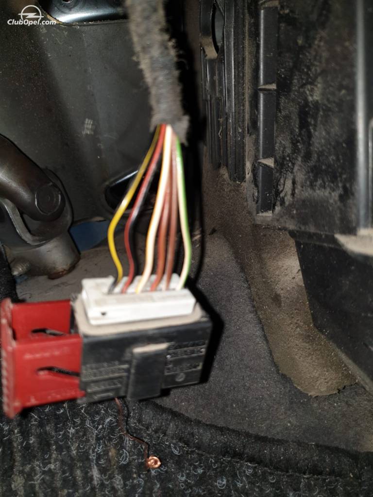

am masurat cu motorul pornit urmatoarele.........
/ alb-verde (gros) ? / maro-alb GND / maro-rosu ? / alb-galben(gros) ? / negru-ros +5v / negru-galben +5v /
ma poate ajuta cineva? multumesc

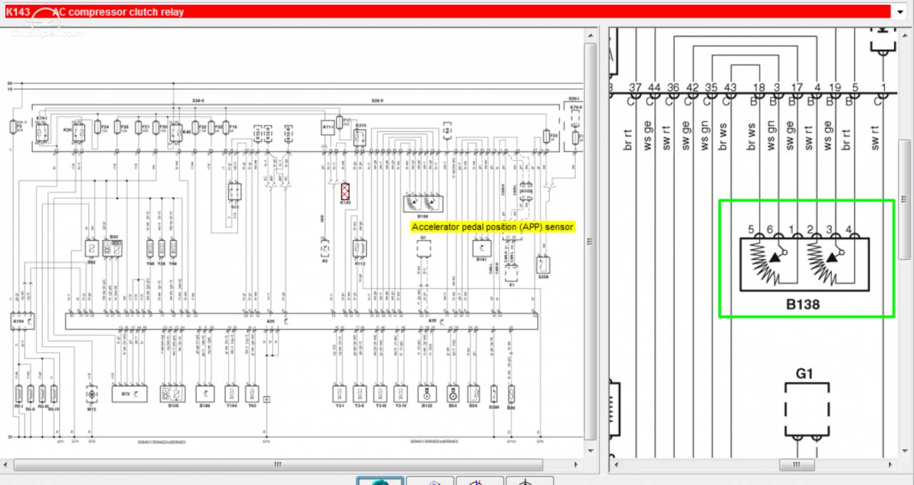

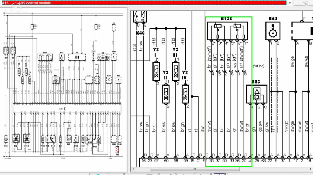

L.E. - uite schemele mai jos prima e pentru ecu din link (z16xe) iar cealalta e pentru ecu tau (z13 dth)
culorile sint asa:
La prima poza, de la stinga la dreapta (adica pinii 2,3,4,5,6,1)
- alb/negru
- gri
- maro
- maro
- gri
- alb/negru
La a doua poza (pinii 5,6,1,2,3,4)
- maro/alb
- alb/verde
- negru/galben
- negru/rosu
- alb/galben
- maro/rosu
aceste culori sint de pe schemele de mai sus, in cazul in care nu cunosti prescurtarile care apar linga fire.

eucocolino a scris:sunt intre cele 2 gnd.....si sunt intre cele de +5v.....dar sa stiu exact care sunt....
multumesc ecu e mareli din cate stiu...
- maro/alb
- alb/verde
- negru/galben
- negru/rosu
- alb/galben
- maro/rosu
stii cumva exact care sunt cele de+5v ? ca nu scrie nici pe schema de la tine...
  • gabimilo1
  • Mesaje scrise: 2,268
  • Masina: Zafira 2002 y20dth
negru/galben si negru/ rosu, din ce am gasit in tolerance data.
pune aparatul pe ele ca sa fii convins.
