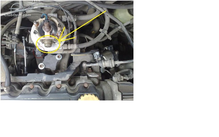

  • marius_f
  • Mesaje scrise: 534
  • Masina: Astra 1994 c18nz
  • Cont inregistrat: 05 Jun 2008
salut
vezi ca ai o supapa de reglaj presiune combustibil, aflata acolo in fata injectorului, cum te uiti din fata masinii spre injector.
daca ai sa dai capacul ala mare de plastic jos, ai sa vezi ca este prinsa cu 4 suruburi tip inbus. arata ca o cutiuta patrata asa.
inauntrul ei este o membrana de cauciuc, in forma de palarie, ca sa zic asa .
mie mi s-a intamplat chestia asta in urma cu vreo 2 ani.
imi dadea benzina pe acolo si din acest motiv pornea foarte greu la cald - era supapa coapta.
  • Cipicao
  • Mesaje scrise: 282
  • Cont inregistrat: 16 Nov 2009
ok, daca tot desfac acolo, sa curat atunci si motorasul pas cu pas, si clapeta, merita incercat. Multumesc din suflet.
  • marius_f
sfatul meu
initial porneste masina 1 minut - 2
apoi apuca-te de desfacut acea membrana
mie imi si dadea putina benzina pe acolo, pierzand astfel din presiunea creata de acea membrana
oricum, era destul de vizibil, intrucat membrana era destul de crapata
sa tii minte cum vin piesele acolo in interiorul acelei cutiute : are un arculet, o palariuta si o membrana - sa nu incurci ordinea lor de montare
despre supapa asta vorbesc - cea incercuita cu galben
