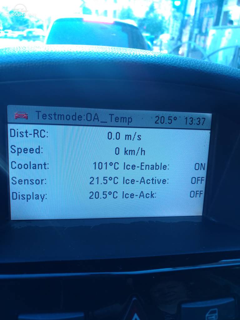

Buna seara.Am luat un opel zafira b ,1.7 cdti 110cp si la navigatie am vazut ca in submeniul ei la coolant imi arata 99 100 de grade cand eram in trafic astazi.Cand am ajuns acasa si am lasat motorul pana sa il opresc un minut ,electroventilatorul mergea dar cand am oprit motorul,ventilatorul nu m-ai mergea.Am o rugaminte!La ce temperatura ar trebui sa merga electroventilatorul la opel si daca este normala temperatura.multumesc
  • sebage
  • Mesaje scrise: 2,640
99 - 100 - 101 grade, nu reprezinta o temperatura de speriat, atat timp cat circuitul lichidului de racire este etans si asigura presiunea necesara ca sa nu fiarba (lichidul de racire).
De ce a ajuns un motor diesel la acea temperatura ... intr-o zi cu doar 20 de grade afara, asta ar fi o intrebare. Poate mers bara la bara prin oras, sau?
Este firesc sa porneasca ventilatorul (ventilatoarele) de racire in jur de 100 de grade, probabil pe treapta 1, si pe treapta 2 pe la 105 grade sau mai mult. (aici poate sunt colegi care stiu exact temperaturile de declansare pentru fiecare treapta).
La fel de firesc este ca, daca ai mers cu AC pornit, ventilatoarele de racire merg continuu pe treapta 1.

Totusi, poti sa ne spui in ce conditii ... in ce regim de mers si cat timp, a ajuns lichidul de racire la acea temperatura? Pentru un diesel, pare cam ciudatel ...
  • BRazvan700
  • Mesaje scrise: 22
  • Cont inregistrat: 03 Feb 2019
Salut.pai un drum incepand de pe calea ferentari si gara obor cu putin trafic.In schimb iam luat azi filtre man si curea de distributie si pompa.Iam luat si ulei motul 8100 clean + di este 5w30
