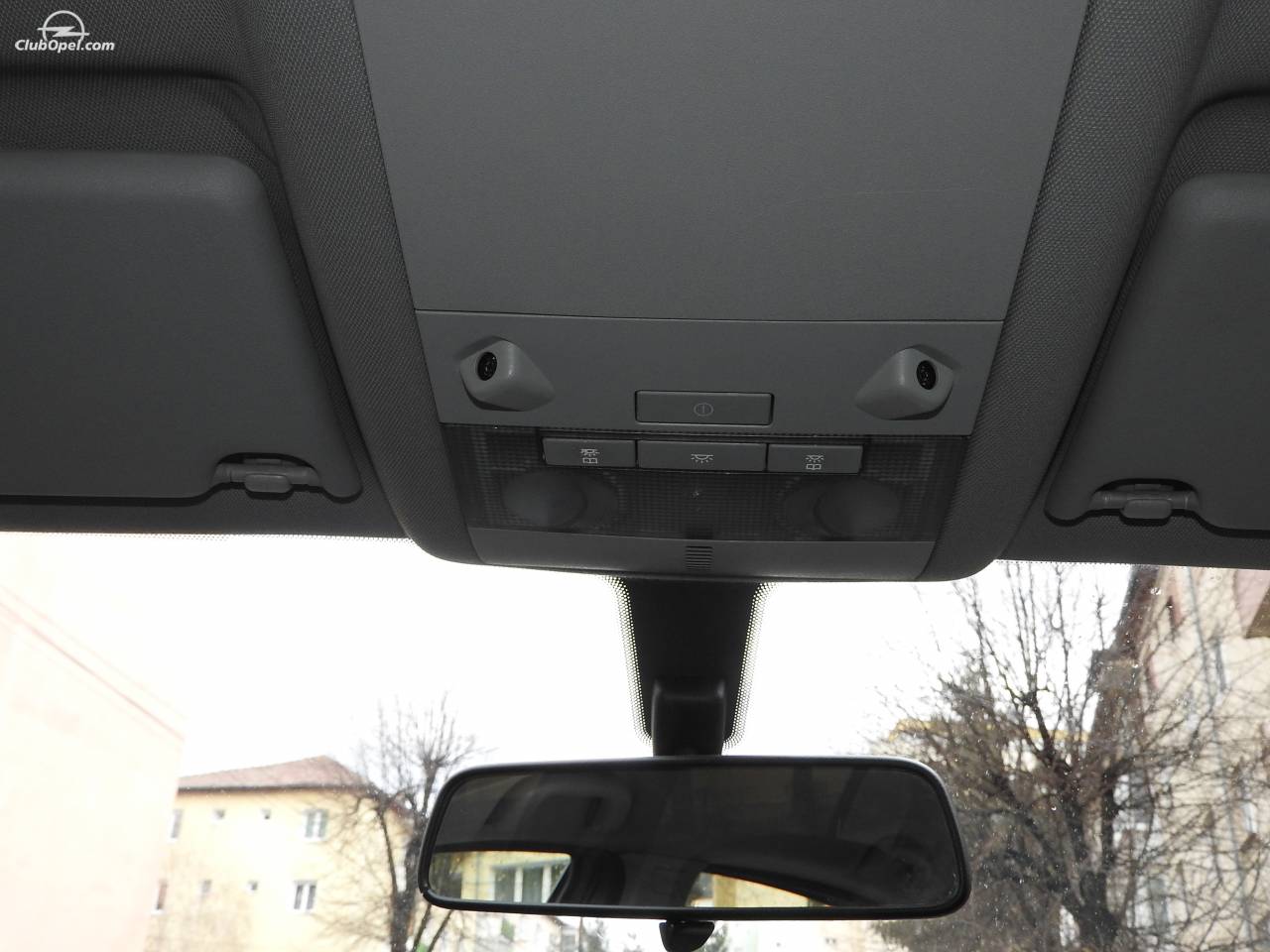

Asa arata a mea (nedemontata):

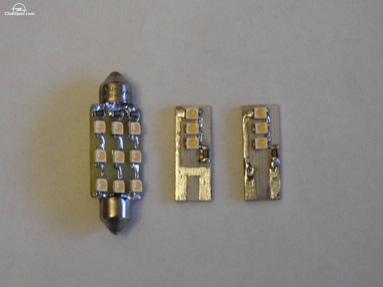

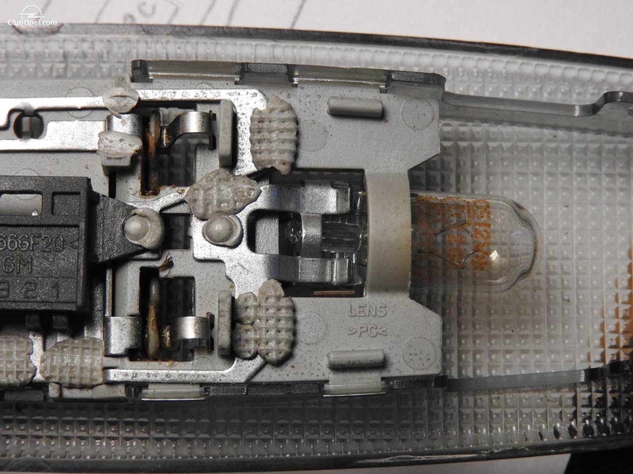

Eu am reparat-o pe a mea si i-am pus becuri LED (facute de mine).Mufa are 3 fire (am descris mai sus).
Poza 1 se vede ca pe o parte a becului,ambele contacte ale becului sunt conectate la aceeasi lamela...dar becul cu filament are un singur fir pe o parte si celalalt pe partea cealalta.
Poza 2 pentru comparatie:Stanga=LED, dreapta=filament (original)

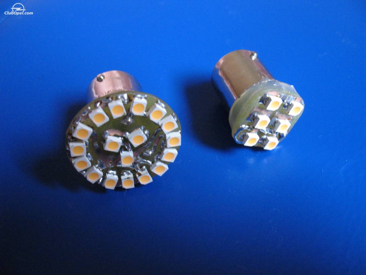

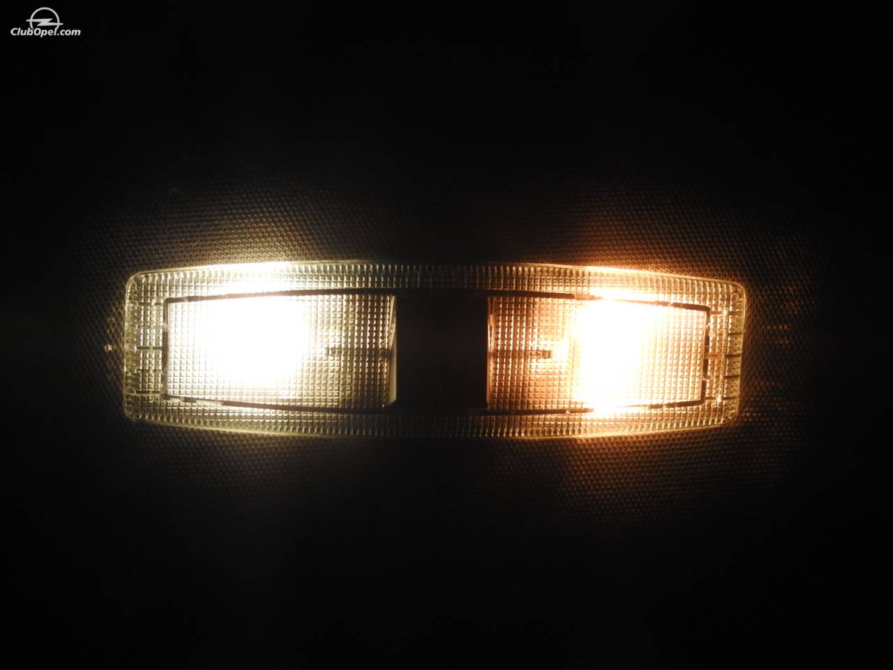

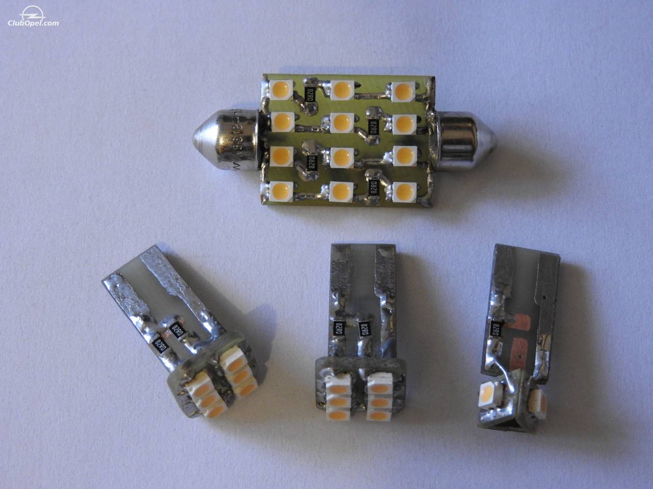

Asa cum am mai spus,pe ambele masini am numai becuri LED facute de mine.Pe Corsa le am de vreo 4-5 ani si nu s-a ars niciunul (pozitii fata/spate,numar,plafoniera,torpedo,portbagaj).Astra o am abia din iarna asta si am dotat-o imediat cu LED-uri.
Vezi in poze,cele tip W5W din mijloc e facut special pentru plafoniera spate de Astra (contacte de o singura polaritate pe fiecare fata).Sunt 3 LED-uri,toate pe o singura parte,ca n-are rost sa lumineze in sus,spre caroserie (0,6W la fiecare grup de 3 LED-uri)...Am facut/testat si becuri LED tip P21W (stopuri,marche-arriere,etc)...la astea,mai lucrez la imbunatatiri...pentru semnalizare,am modificat un releu de semnalizare (ptr Corsa),ca sa nu dea eroare de "bec ars" si merge perfect cu LED,dar nu am facut inca modificarea pe masina.
