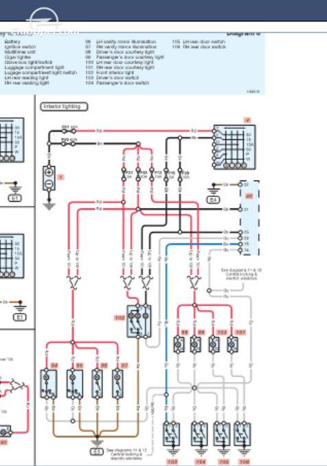

schema este asta

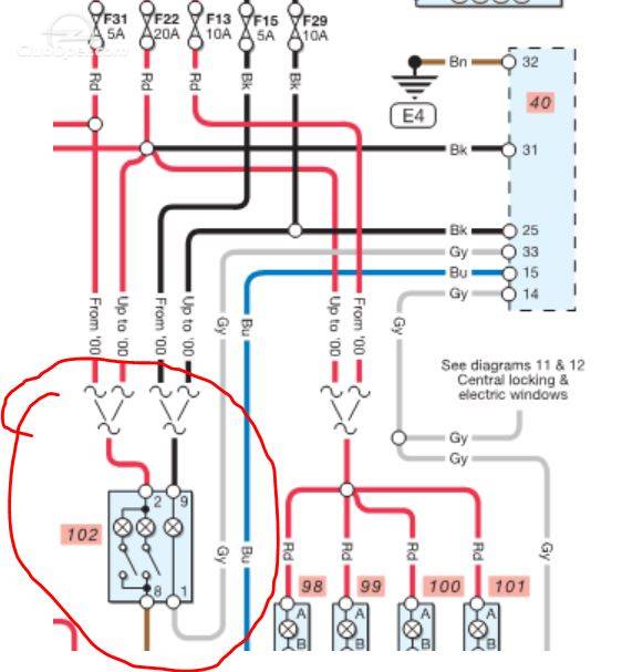

plafoniera ta este notata cu 102 (cea cu trei becuri si doua intrerupatoare) tu ai probleme pe becul din dreapta (cel fara intrerupator) si ala este comandat de multitimer (notat cu 40)
verifica si sigurantele f15 si f29. (vad ca in TIS2000 sint date f15 si f31) deci as verifica f15, f29 si f31.
contactul de pe stilp (notat cu 103) de care ti-a zis colegul @taxi43edy are legatura cu multitimerul (are contacte duble iar unul din ele merge la multitimer, tocmai ala de care depinde aprinderea plafonierei), asa ca si eu sint de parere ca ar trebui verificat - sa te asiguri ca trimite masa pe ambele contacte.

Dupa schema plafoniera depinde pe circutul acela de multitimer și de contact.
Bãnuiesc faptul ca nu trimite contactul "semnal" catre multitimer ca este cheia scoasa -probabil ramine circuitul catre multitimer inchis cind el ar trebui sa fie inchis.
In cazul asta - spray in contact, poate ramine ceva înțepenit acolo.
Dacã e ok la contact atunci multitimerul nu-și mai face treaba probabil defect pe funcția asta.
