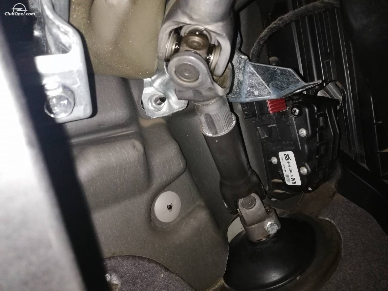

Acolo din ce am vazut sunt niste rulmenti , si anume 4 pe pe fiecare cruce cu ceva garnituri de cauciuc.Sunt 2 articulatii acolo ,desfaci alea 2 dibluri din plastic care tin ornamentul si vezi cum sta treaba.Eu am bagat preventiv niste ulei cu seringa pe acolo ca era cam uscat.O poza pentru exemplificare .
