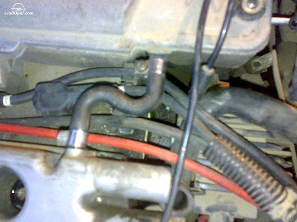

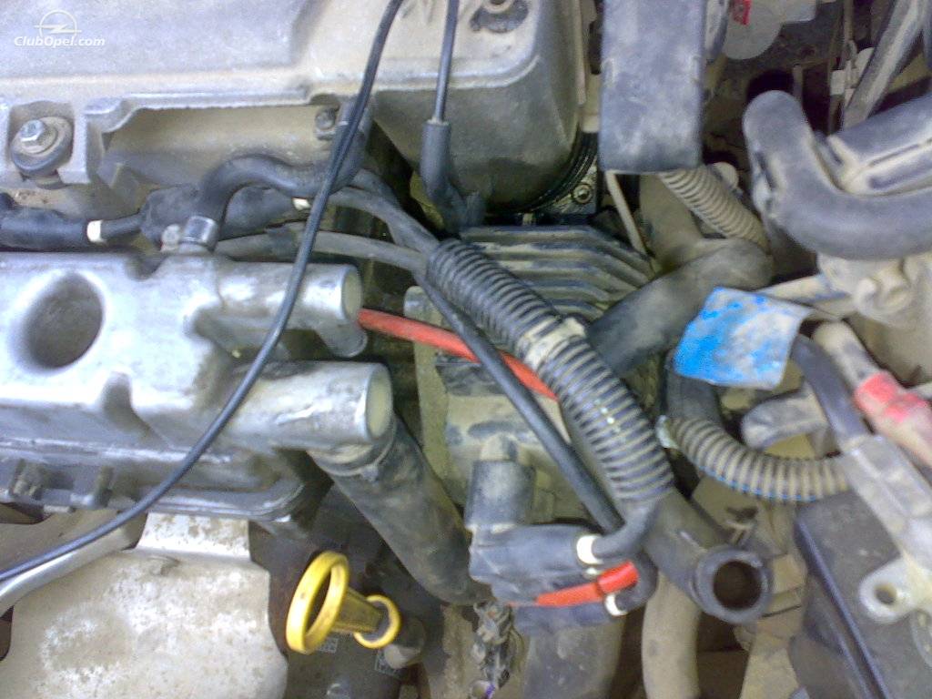

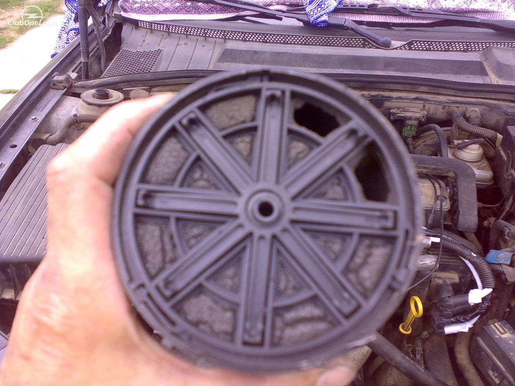

Aceeasi problema am avut si eu si inca o mai am.prima data am observat scanteile si bujia 3 afumata de fiecare data.Am cumparat o fisa...50 de lei .degeaba.Curatat clapeta egr...borcanasul ala cu carbuni de sub aripa...aviz amatorilor sigur sant sparte filtrele alea si carbunii au fost impinsi pe furtunase.Apoi bujii am cumprat vreo 16 bujii...180 de lei ,iara degeaba.Am fost la tester...si nu a indicat nimic.Am fost si retras de pe forum o saptamana.Oare ce sa ma fac? merg cu bicicleta de i am rosfranele si m a mai prins si vreo 2 ploi de seara .Sa incerc oare sa schimb delcoul?ha era sa uit am mai desfundat si un furtun care era plin cu un fel de vaselina parca...aurie.
[align=right][align=center]
[align=left][quote]IN imaginea 3 furtunul care se vede era plin cu un fel de vaselina...Am curatat interiorul ,am suflat in el si am simtit ca un dop care a sarit
