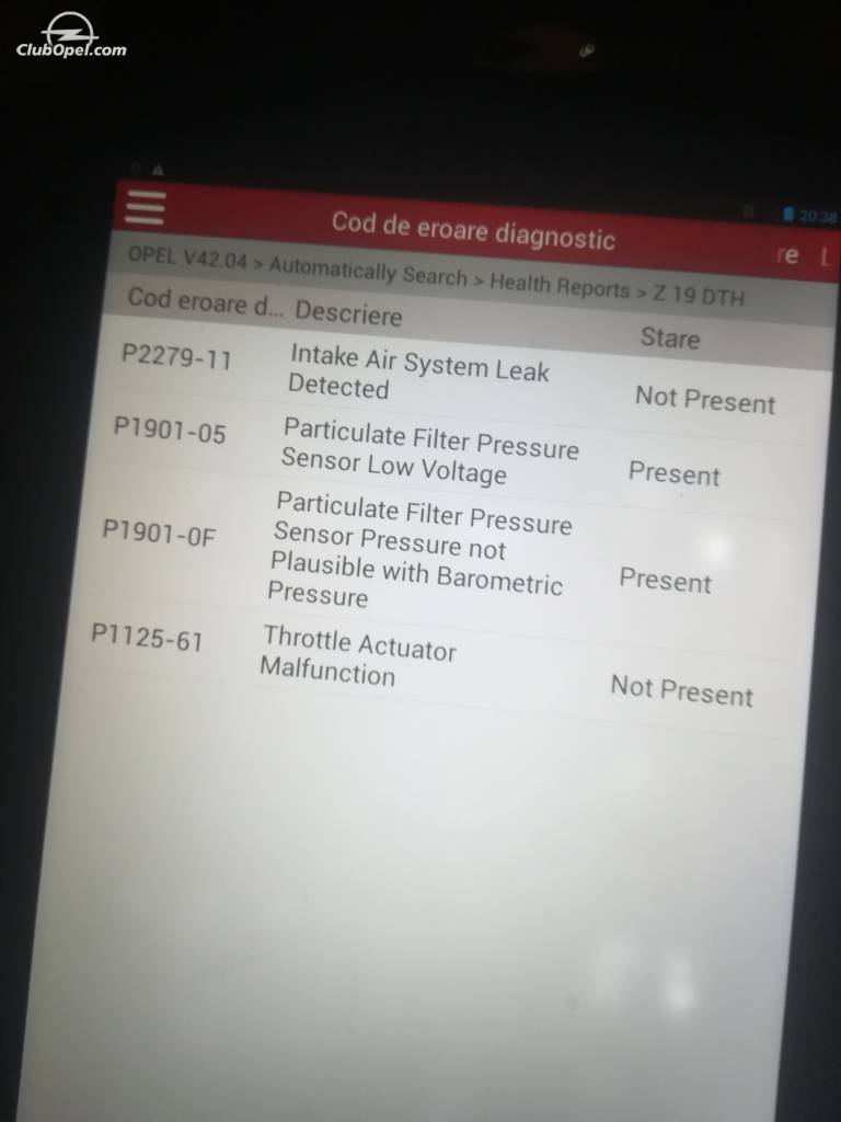

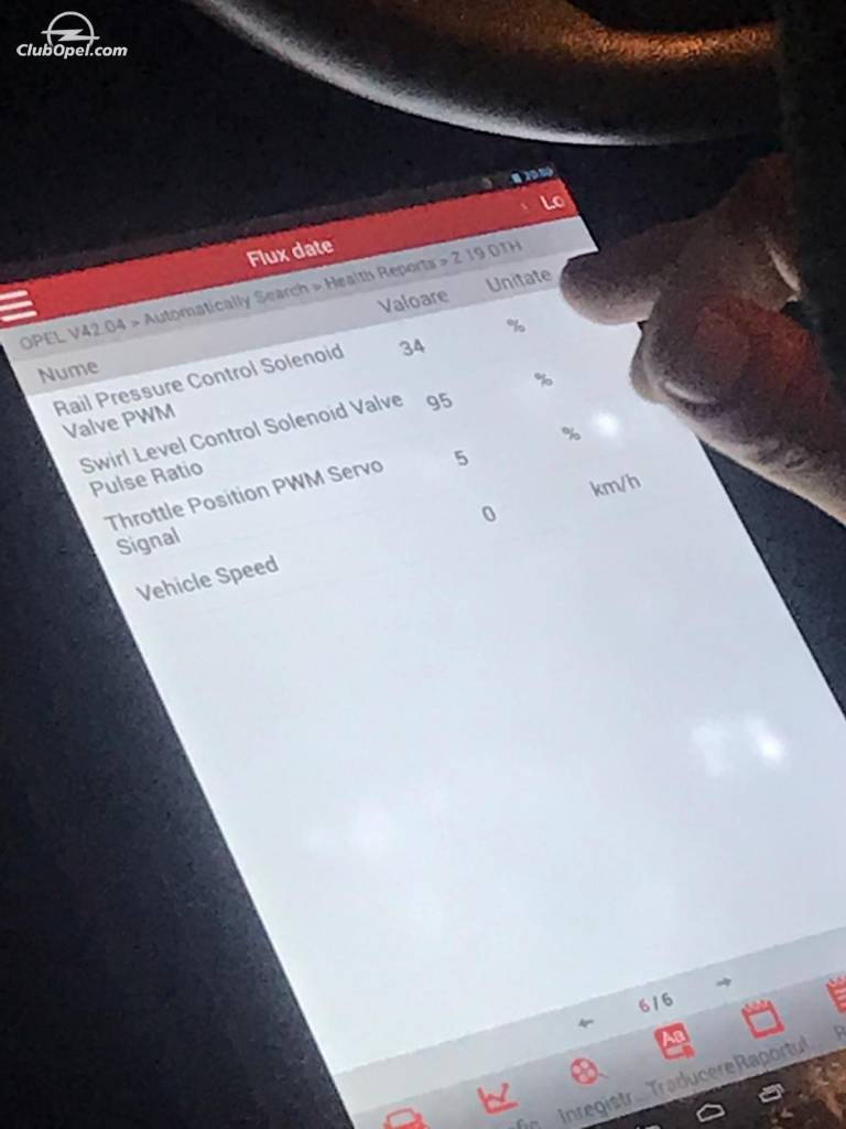

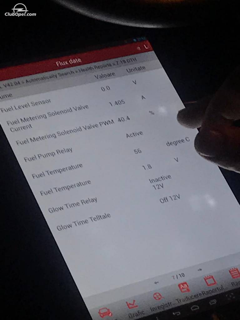

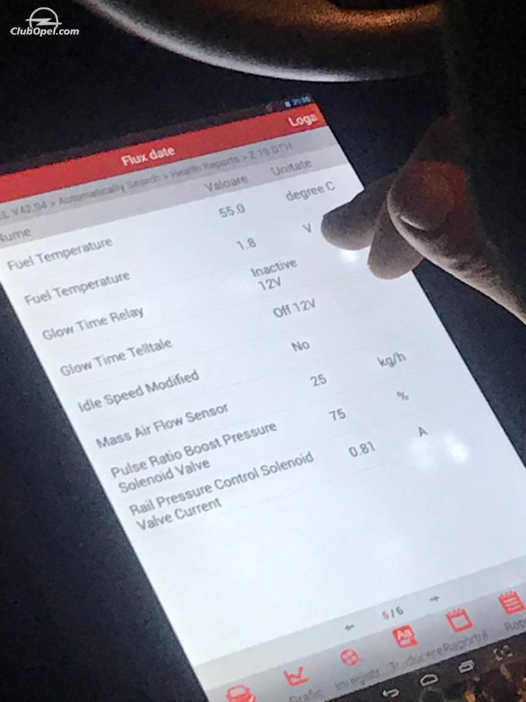

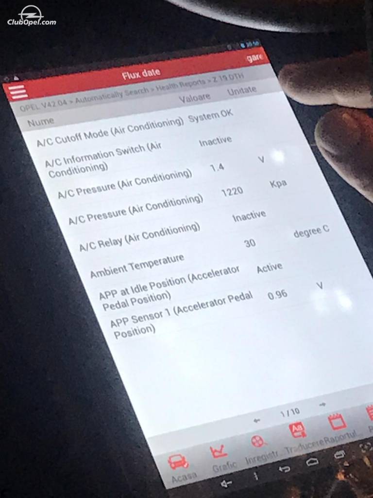

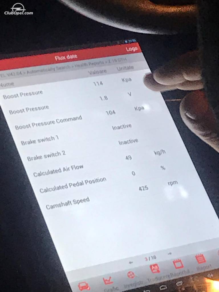

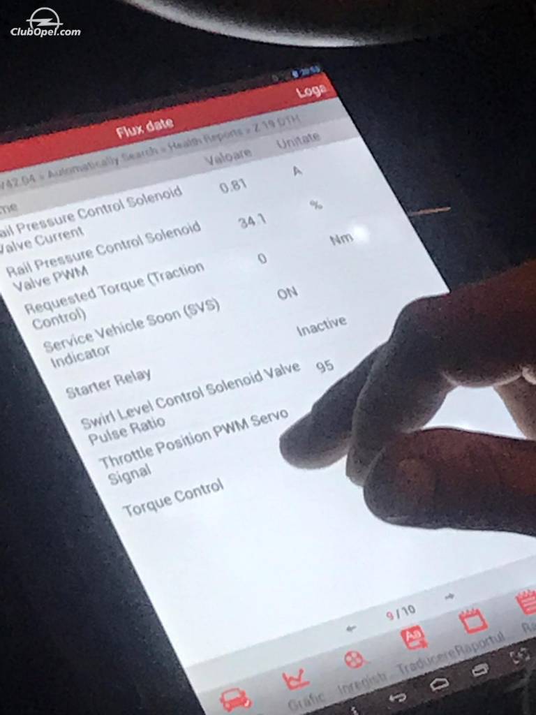

Salutare, nu știu dacã senzorul este stricat , dacã furtunasele senzorului sunt mâncate însã una din erori cu masinuta cu cheie este legatã de aceastã problema.
Când dpful își face regenerare mașina trage ca noua , scoate mai puțin fum daar minunea ține 80 90 km cã pe urmã scoate un fum zici cã am o minã de cãrbuni in spate . Pornește prin oraș la 300 500 km dpful.
Galeria de admisie trebuie ambutisata (a cãzut tija - urmeazã sã o ambutisez cu dopuri) insaaa nu cred cã fumul, mașinuța cu cheie și trasul greu sunt legate de galerie.

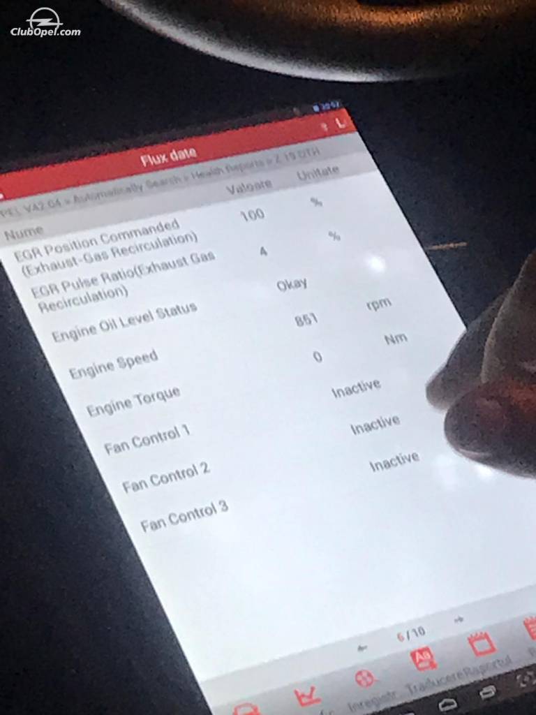

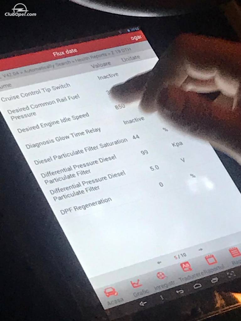

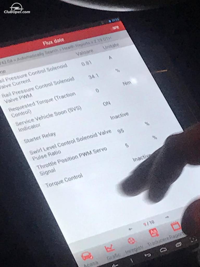

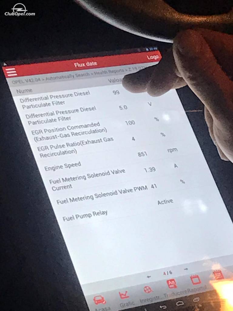

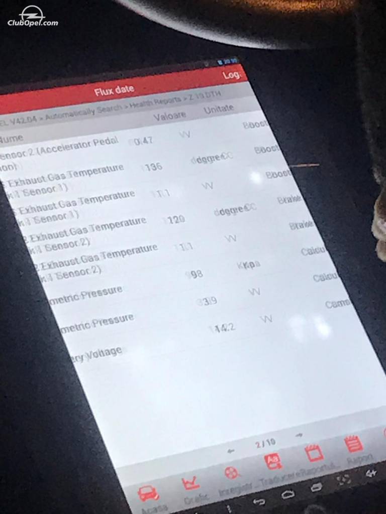

Atașez poze multe cu erorile și cu multe valori.
Poate mã lãmurește și pe mine cineva cu mai multe detalii decât știu eu

Multa atentie in legatura cu anularea EGR.O astfel de operatiune duce la o colmatare prematura a filtrului de particule,cele doua se fac simultan de obicei.Trebuie identificata cauza care duce la regenerarii atat de dese.Desi aveti gradul de incarcare de 44% presiunea diferentiala este de 99Kpa,lucru care nu este tocmai OK.

O întrebare aș avea; daca scot dpful de pe masina, fumul ãla rãu nu ar mai fi, corect? Sau fumul se datoreazã mult și din pricina galeriei de admisie?
Și încã una scurtã: Dupã eliminarea dpf-ului fizic + soft, eroarea de la Senzorul filtrului de particule (masina cu cheia) va dispãrea? Sau dacã va fi ștearsã (sau șmecheritã sã nu mai aparã) practic nu mai conteazã dacã senzorul este stricat ținând cont cã filtrul va fi dat jos, nu?
