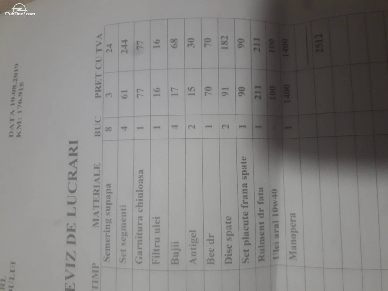

Salut,am un opel astra g,2002 ,motor 1.6, 84 cp,dupa primul schimb.. dupa ce am cumparat o scotea fum alb pe esapament si uleiul scadea pana la 2 linii pe joja,am dus masina la service..au spus ca trebuie segmentata,am facut asta..am platit 2000 de lei, mecanicul a spus sa punem aral 10w40 pentru primii 5000 km si apoi sa trecem la 5w40,in acesti 5000 de km am completat in jur de 1l de ulei,mecanicul a spus ca este normal sa consume pana isi fac luciu segmentii si pana se aseaza motorul. La revenire dupa ce i am spus problema..la receptie,a spus ca motorul e obosit si sa pun 10w40,daca pun 5w40 o sa l manance iar..si o fost cam nelinistit. Acum sunt eu nelinistit..ce motor obosit..daca a fost segmentat,s au schimbat semeringuri si toate cele,chiuloasa nu a fost dusa la rectificat,au spus ca e in regula..
Mentionez ca am pus tot 5w40 chiar daca nu a fost de acord..desi acelasi mecanic mi a spus asta cu cu cateva luni in urma,baietii de la receptie au spus sa revin cu masina si factura daca mai scade nivelul..ce ar trebuii sa fac daca mai mananca ulei..o sa l faca pe garantie sau.. ce parere aveti?
Multumesc si scuze..sunt nou pe forum!

Ceva e dubios în toatã povestea asta...
În primul rând, ai plãtit foarte puțin ptr reparație (ptr un motor similar, dar 16v, la o reparație asemãnãtoare, segmenți, cuzineți bielã, supape și simeringuri, pompã apã+distribuție, am plãtit 5.000+, piesele le-am luat cu discounturi importante, dar de cea mai bunã calitate), ceea ce mã duce cu gândul la o ”reparație” de mântuialã, adicã au înlocuit unele piese...care i-o fi tãiat pe ei dobitocu”...
În al doilea rând, deși e adevãrat cã e nevoie de o sumã de km sã se ajusteze cãmãșile+segmenții, în mod sigur nu e vorba de 5.000km, vreo 2-3.000 ar trebui sã fie mai mult decât suficient...dacã dupã km ãștia, consumul de ulei, rãmâne mãrit, atunci s-a lucrat de mântuialã și piesele nu sunt noi în punctele importante, ce determinã consumul de ulei.
Faptul cã nu vezi fum la eșapament nu e relevant, nu stai tu cu ochiu” acolo, sã vezi cum fumegã la anumite regimuri...motorul poate sã consume ulei, peste normã, dar nu suficient cât sã-l vezi tu la eșapament...dacã țeava e afumatã tãciune, mai ales la drumuri lungi, atunci consumã ulei, indubitabil!

Reparatie facuta prost.
Nu am patit niciodata ca dupa o reparatie bine facuta sa pape ulei, asta se schimba dupa 1000-3000 km cand se face maro.
Nu stiu de unde esti si ce mecanici ai avut dar sigur sunt incompetenti.

Distributia cu pompa de apa nu a fost schimbata avea sub 10.000 km cand am segmentat motorul si au spus ca e in regula.
Masina a costat 2100 € nu cred ca mi as permite o lucrare de 5.000+ de lei..un motor sh ajunge la 200 300 de euro..

Concluzia cred cã ai înțeles-o, colegul @dancuciureanu a zis, în cuvinte (mult) mai puține, exact ce am zis și eu...detaliile cu costurile nu sunt foarte importante, poate cã e posibilã o reparație bunã și cu costurile alea (e alt motor și, cel mai important, alte pretenții), dar, în mod sigur, nu la ciumpalacii ãia...
decizia e a ta cum acționezi mai departe...
NB
Un motor sh, chiar dacã costã decât 2-300EUR(+montajul!), poate sã te aducã, într-un timp relativ scurt, într-o situație similarã sau chiar mai rea, dacã nu ai ”bulan” la achiziție! Citește, pe-acilea, pe forum, cam ce se recomandã, de cãtre persoane serioase, la un motor similar cu al tãu: repararea sau înlocuirea cu sh? Și, mai ales, de ce.
