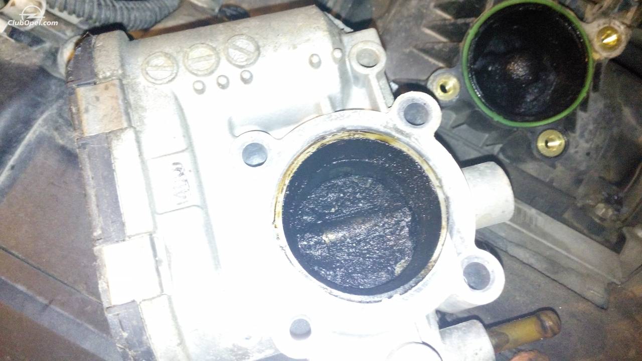

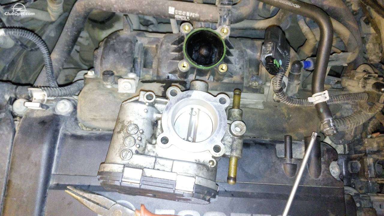

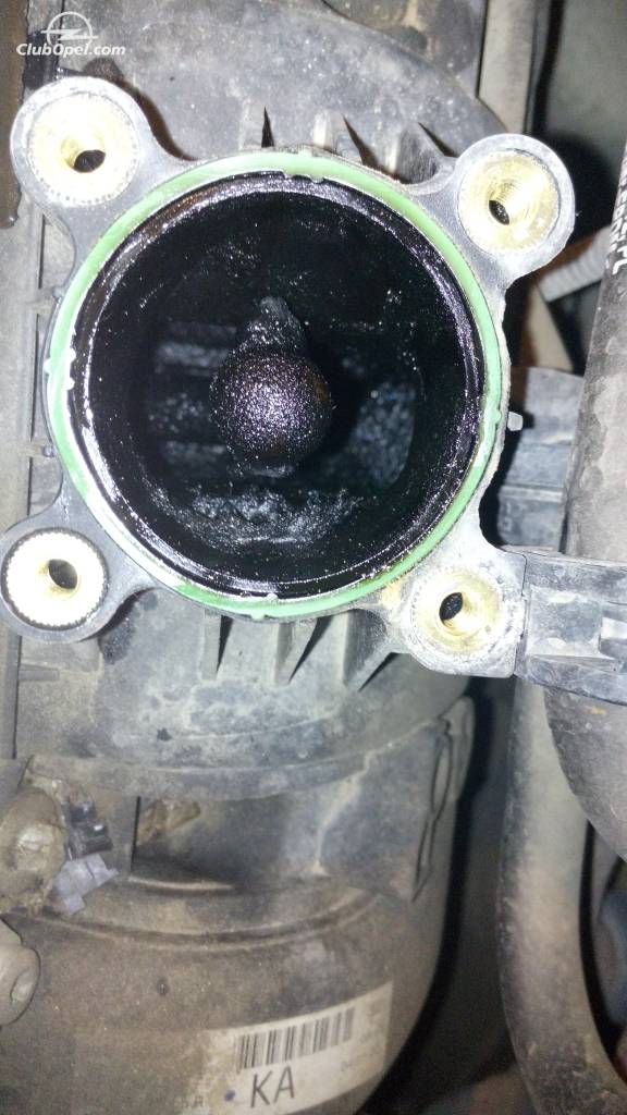

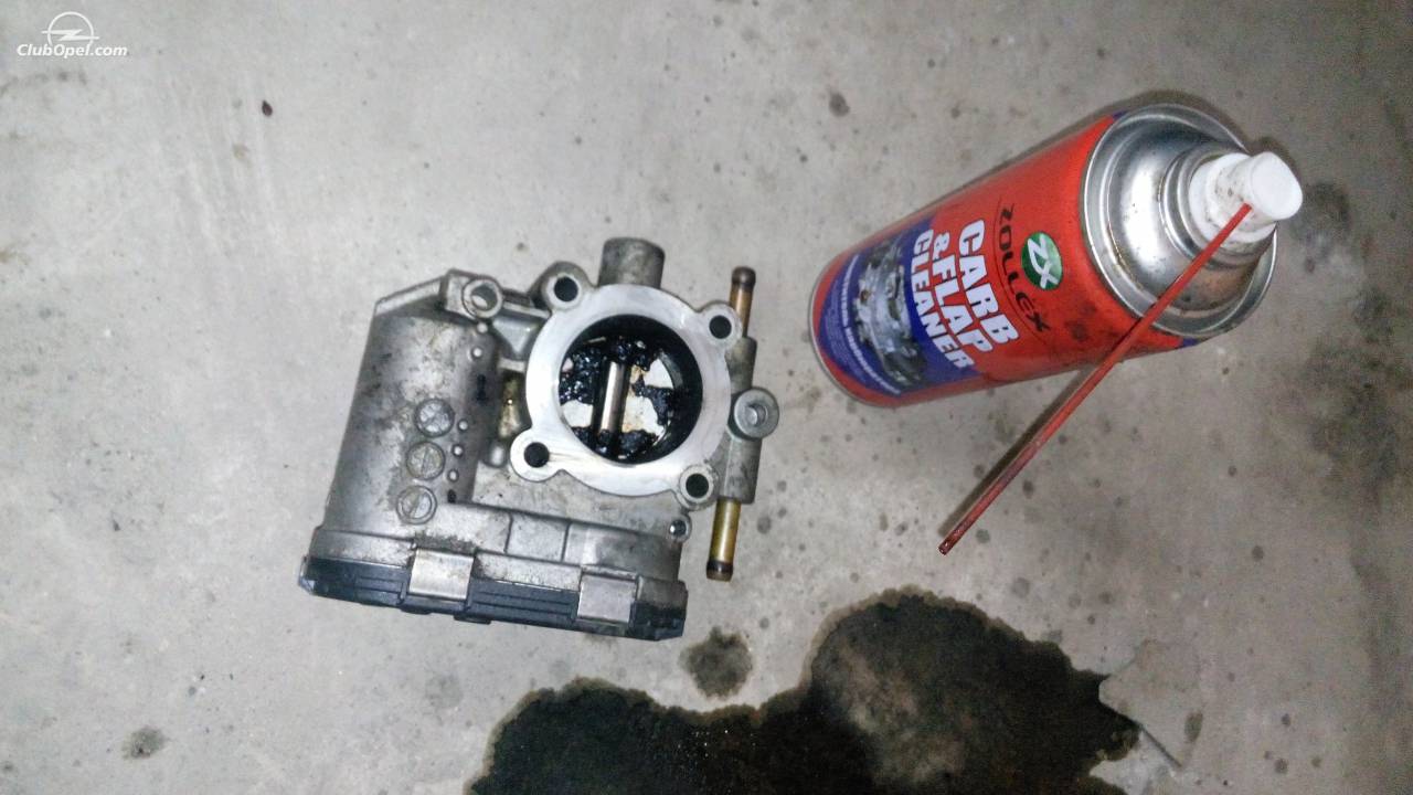

Salut la toti , am nevoie de ajutor cum sa demontez galeria de admisie la Z14xep , ca am demontat throttle body si e foarte murdara !

Corpul clapeta il poti curata o data la 2 ani ca sa nu mai prinda chiar in halul asta calamina,eu cel putin asa procedez, galeria de admisia se demonteaza pe din 2 si are o garnitura,daca cumva reusesti sa strici garnitura aia,e grava pentru ca nu se gaseste separat,trebuie cumparata toata galeria. Cauta pe forum ca exista informatii destule

Am curatat si eu clapeta, cand ii dadeam talpa dupa 3500 rpm auzeam un suierat, care s-a devedit a veni de la depunerile de pe clapeta. Cu ocazia asta insa am observat ca am depuneri mari si pe galeria de admisie, ceva de genul depunerilor din pozele puse de Nicolaici.
