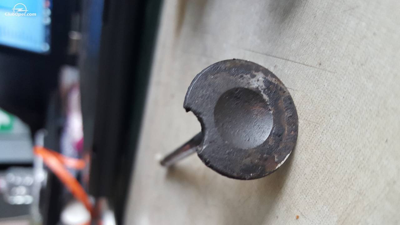

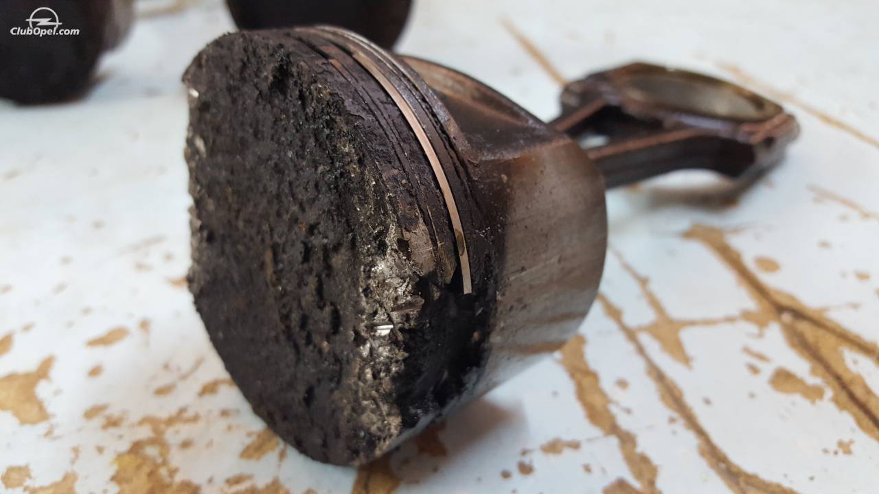

Pe gaura bujiei cu o camera endoscopica se poate vedea dacã e stricat numai pistonul sau e rizat si cilindrul respectiv. Îti atasez o poza ce a putut face o bucãticã mica din ciuperca supapei la fostul meu motor
Camera de ardere ( spatiul dintre piston la PMS si chiulasa) este foarte mic si orice obiect care ajunge acolo poate face ravagii....precum vezi.
Dacã ai bafta sa fi scãpat cilindrul întreg restul se rezolva.
Partea buna e ca uite ce mi-a ieșit dintr-un piston......
