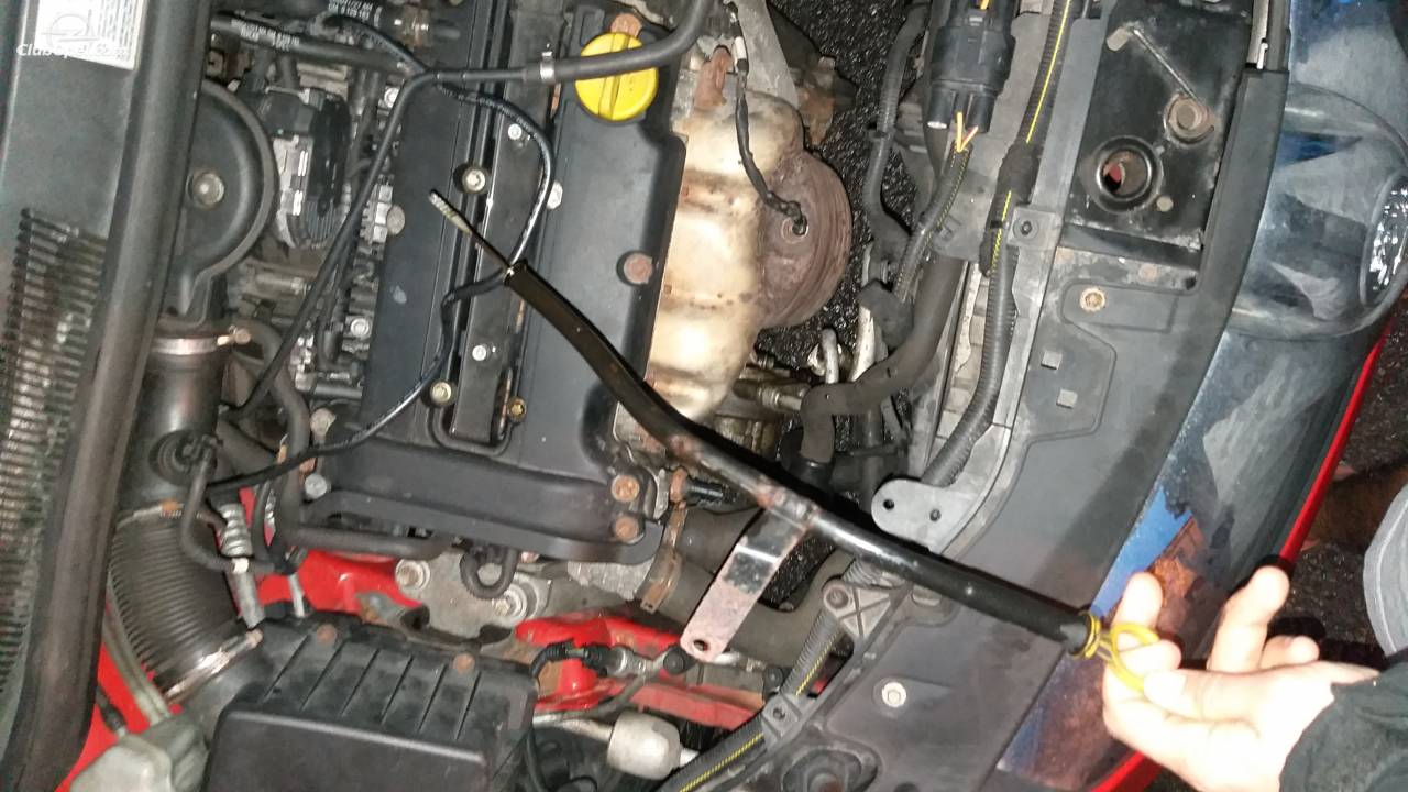

Simptome: motorul porneste la cheie , pana la 80 grade urcã singura iar cand ajunge la 88 grade se raceste singurã dar incepe sa fiarba apa si sa scoata fum pe la jojã.
Nu dã caldura in interior ,si pe liber ajunge pana la 98 grade fara sa porneasca ventilatorul si am oprit.o
Toate furtunele sunt fierbinti , dar radiatorul este rece .
Presupun ca este radiatorul infundat.
Masina este un opel corsa d 1.2 , presupun ca z12xe , si am ramas si cu joja in brate...

Da, fluxul numai spre parbriz
Se invarte compresorul de ac odatã cu pornirea motorului , el fiind oprit din buton
Acum ca a iesit joja , scoate fum pe unde era joja si arunca uleiul , si la accelerare scoate fum alb pe esapament in mers
Si cand deschid busonul pe unde se pune ulei , scoate fum
Dar nu trece de 88 grade , si furtunul care duce de la termostat spre radiator este fierbinte dar radiatorul rece

GAzmi a scris:
Compresorul este fixat in suruburi,nu se poate invarti(roti).Se roteste fulia,dar axul nu se roteste decat cand este comandat sistemul AC.Daca se roteste axul fara comanda,abia atunci e o problema!De aceea te-am intrebat cum ti-ai dat seama ca e cuplat AC...? ''Presupun ca Radiatorul nu porneste pt ca nu trece apa prin el. ''...!Daca modelul de termostat permite scoaterea acestuia din sistem si sistemul sa functioneze fara termostat...,scoate termostatul si te vei convinge ca radiatorul e OK. Apoi poti monta un termostat nou,verificat in prealabil(daca e posibil)...!

GAzmi a scris:Da, fluxul numai spre parbriz
Cand fluxul de aer este orientat numai spre parbriz, AC functioneaza pe o trepta de putere mica, deoarece se considera ca doresti sa dezaburesti parbrizul. Electroventilatorul nu cupleaza automat. Orienteaza-l si spre piciore sau spre piept.
In ceea ce priveste problema cu uleiul, cred ca ti-a cedat membrana de cauciuc din capacul motor (sau supapa, depinde ce ai), parte a sistemului PCV (recirculare gaze de carter).

GAzmi a scris: pe liber ajunge pana la 98 grade fara sa porneasca ventilatorul si am oprit.o
Cum poate crede cineva ca la 98 grade un termostat corect(bun) ar fi inchis,iar un radiator nu se poate infunda(colmata)100%,deoarece are bazine pe laterale si o eventuala colmatare incepe de jos in sus si poate fi progresiv in ani de zile. Progresiv poate scadea randamentul dar colmatare 100%,eu nu am vazut...!
