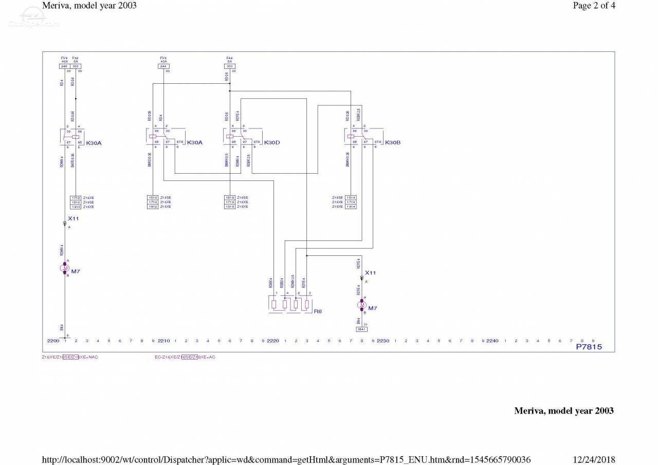

Daca ai P1481, asa cum cred eu, ai rezistenta de pe ventilator arsa sau montata gresit.
De aceea iti pleaca ventilatorul pe treapta maxima si se aprinde check sau masina cu cheita.

Releul nu l-am gasit defect pt. acest cod.
