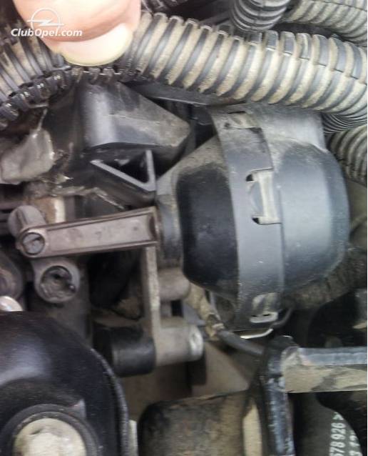

din poza ala e. Dar throttle body nu e clapeta? eu pe net am gasit ca fiind valva de aer/regulator relanti etc dar ma rog. Cum trebuie sa actioneze si cum trebuie sa stea chestia asta mica neagra si urata? de ce imi sta cuplata non stop acum dupa curatare? doar daca ii scot furtunul de vacuum sau ce-o fi revine tija la stanga.
