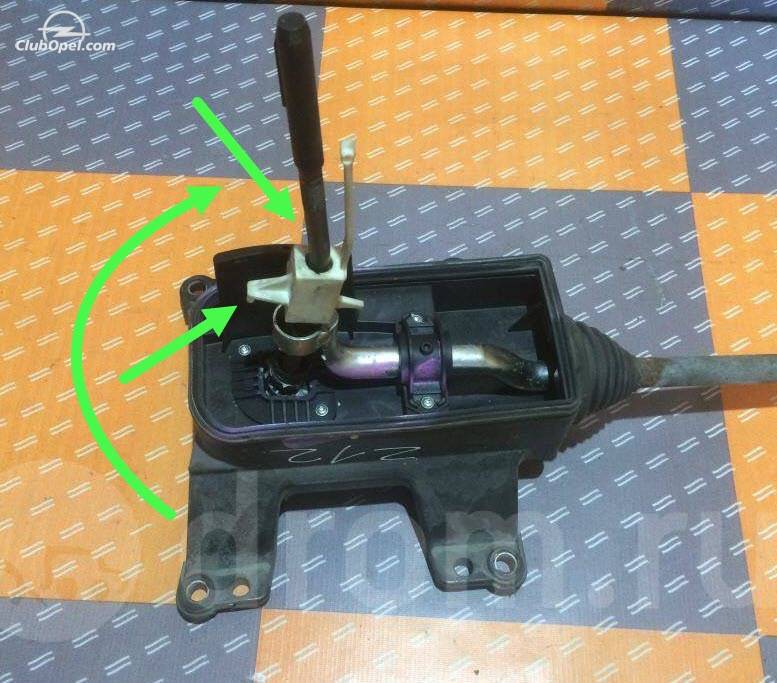

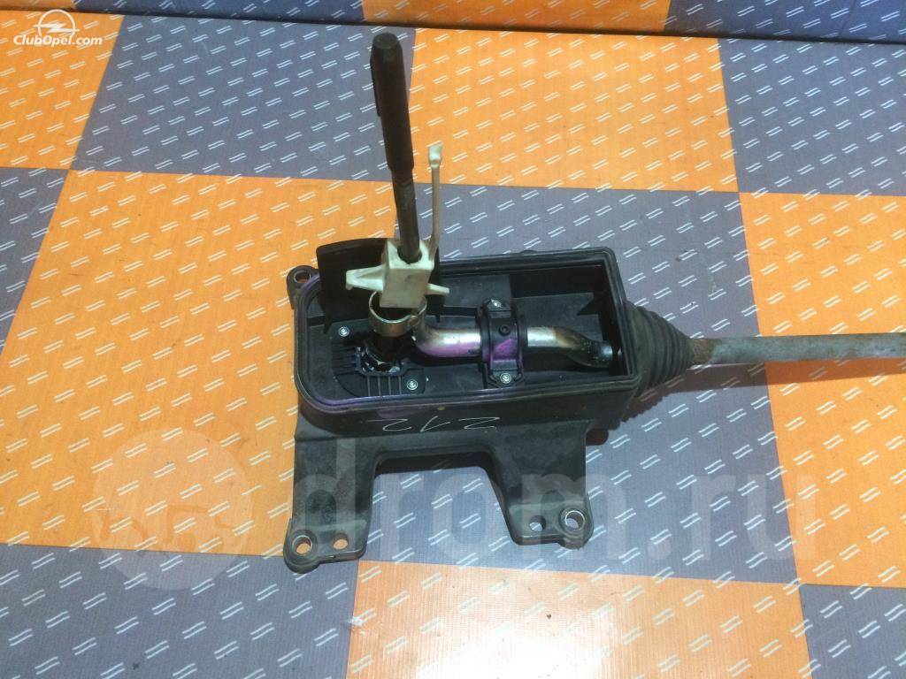

Demontare.

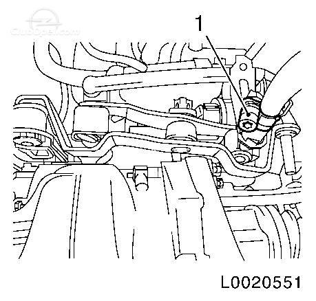

1. Desfaceti clema de ghidare a schimbãtorului
• Doar desfaceti surubul (1), nu desurubati
1.Se semneaza pozitia surubului, atat pe surub cat si pe partea care sta. (si se slabeste)
______________________________________________________

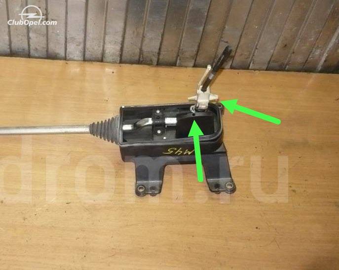

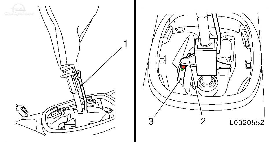

2. Desfaceti ghetrale manetei schimbãtorului de viteze din consola centralã.
• Rotiti ghearul în sus (Cred ca se refera la Burduf maneta schimbator)
3. Blocati maneta de schimbare manualã în pozitia de reglare.
• Desfaceti racordul de blocare a treptei de vitezã (1) de la butonul schimbãtorului de viteze.
• Apãsati piesa de blocare a treptei de vitezã pe maneta schimbãtorului de viteze în sus si rotiti 90 °
• Pivotati maneta schimbãtorului de viteze spre stânga si introduceti piesa de blocare a rotii din spate cu stift de blocare (2) în opritorul (3) din stânga
Piesa (1) trebuie deblocata si rotita 90 ° probabil se va bloca in pozita 90 ° cum nu stiu cred ca va prindeti daca umblati.
Dupa se aliniaza cele doua parti semnate cu rosu si cu verde, se introduce stiftul rosu in gaura verde.

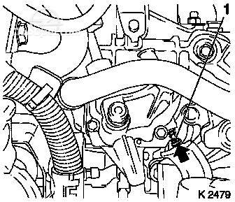

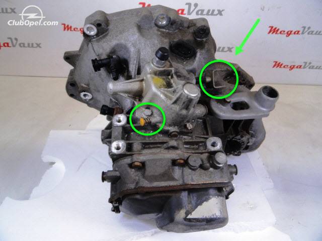

4. Blocati arborele pârghiei de schimbare a vitezelor în capacul cutiei de viteze (furca din cutie
• Rotiti tija schimbãtorului de viteze în sens antiorar (rotiti furca spre stanga si actionati in acelasi timp si stiftul de blocare cand se aliniaza cu gaura de pe tija furci va intra stiftul de blocare)
- Directia a treia treaptã (pana intra stiftul de blocare)
• Actionati stiftul de blocare (1) în orificiul de reglare din capacul cutiei de viteze (sãgeatã)
Dupa ce avem aliniate cele doua atat la cutie cat si la maneta. Putem sa strangem clema la semnele trasate si cu simt, din prima poza.
Urmati pasi punctului 6 si 7 si celelante puncte.
Stiftul de blocare se elibereaza prin introducerea manetei in marsarier "R"
(va jucati ompic cu vitezele daca intra in viteze este semn ca stiftul de pe cutie este eliberat.
7. Demontarea stiftului de blocare
Notã: Stiftul de blocare din gaura de reglare se elibereazã automat când este deplasat mai întâi în directia "R" - dacã este necesar, eliberati mansonul de blocare.

5. Atasati clema ghidajului de deplasare
• Strângeti surubul de 12 Nm + 225 ° | (cine a facut semn la pozitia surubului va strange surubul pana la semn si cu simt)

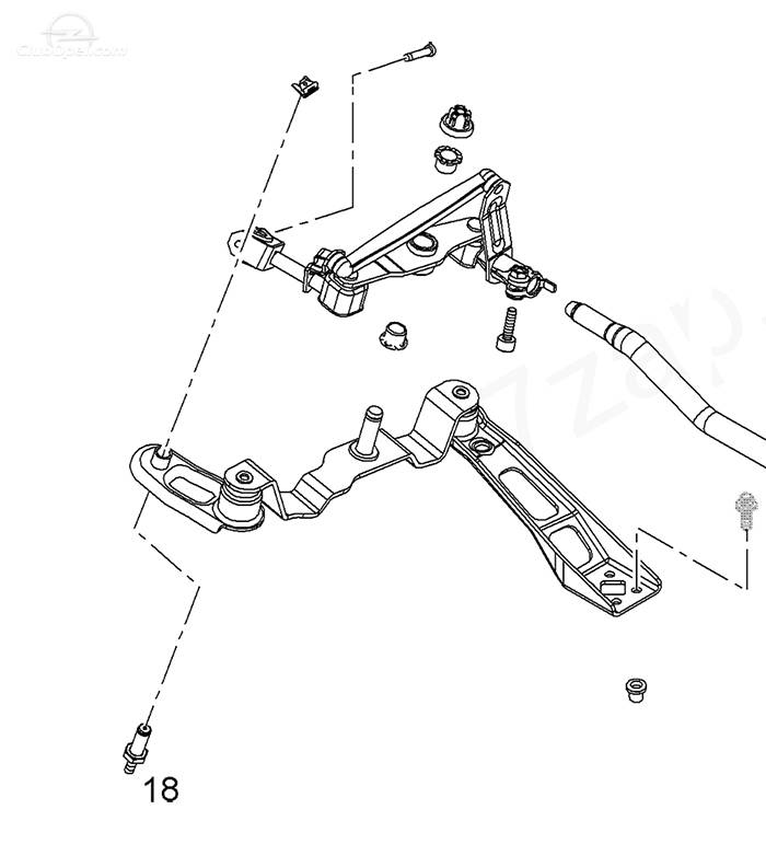

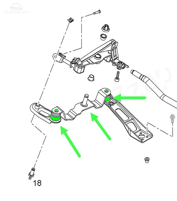

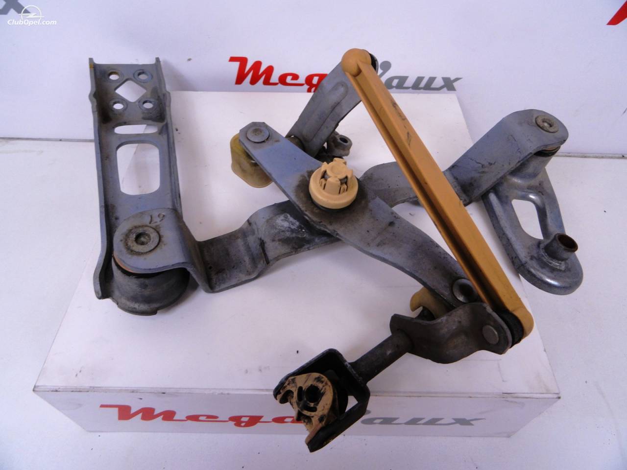

inaite de slabirea surubului de pe tija se verifica si selectorul de viteze in ce stare sunt bucsile de fixare.
Daca componeta aceasta este dusa poti sa tot faci alinieri.
