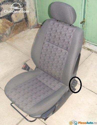

salut tuturor. va rog sa ma ajutati si pe mine cu urmatoarea problema: cand am montat husa pe scaunul de la sofer a trebuit sa scot rotita pentru reglarea spatarului. cand am tras de ea a iesit cu tot cu tija. ma chinui de zile bune sa pun tija la loc dar nu reusesc.
stie cineva cum pot sa o pun la loc acea tija ? trebuie sa scot tapiteria de pe scaun...si daca da,cum ? si are cineva schita scaunului ca sa imi dau seama cat de cat cum trebuie sa intre inapoi acea tija?multumesc anticipat !

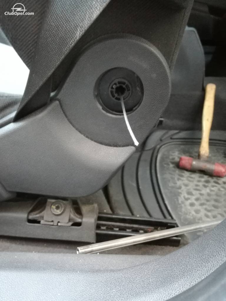

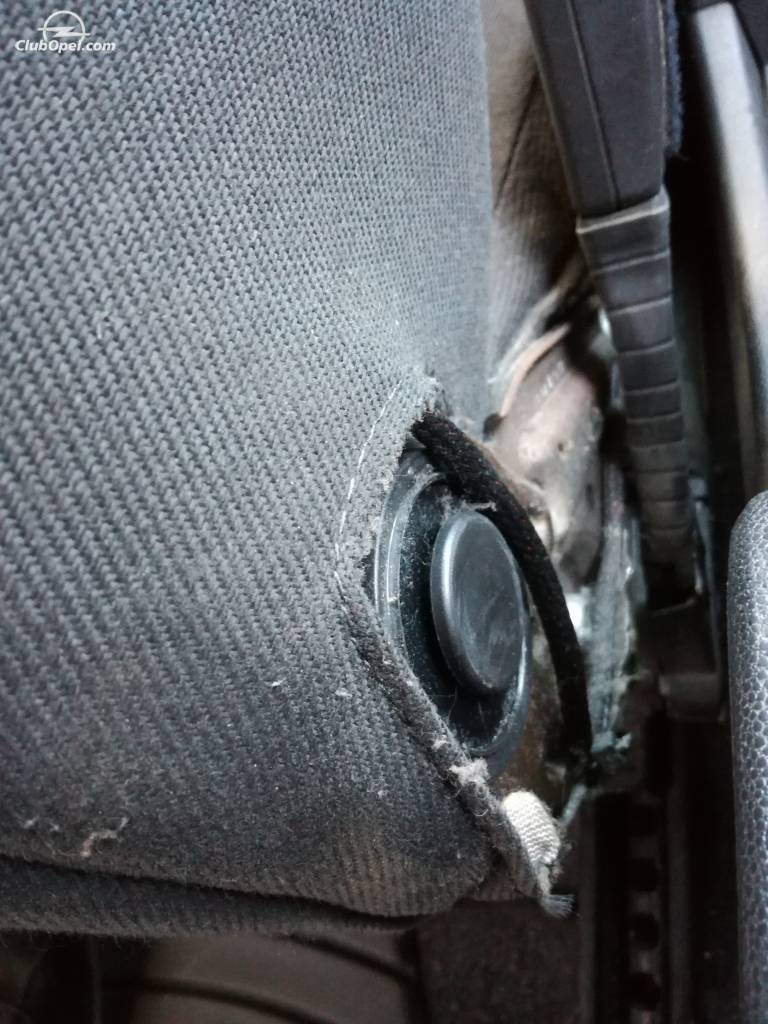

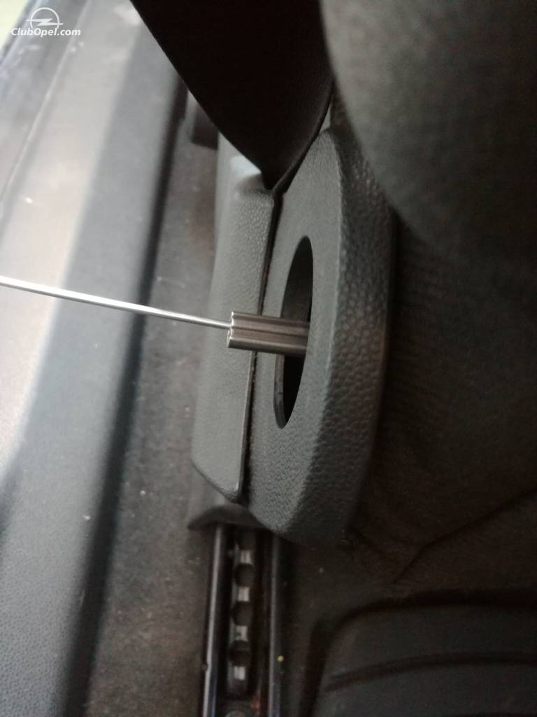

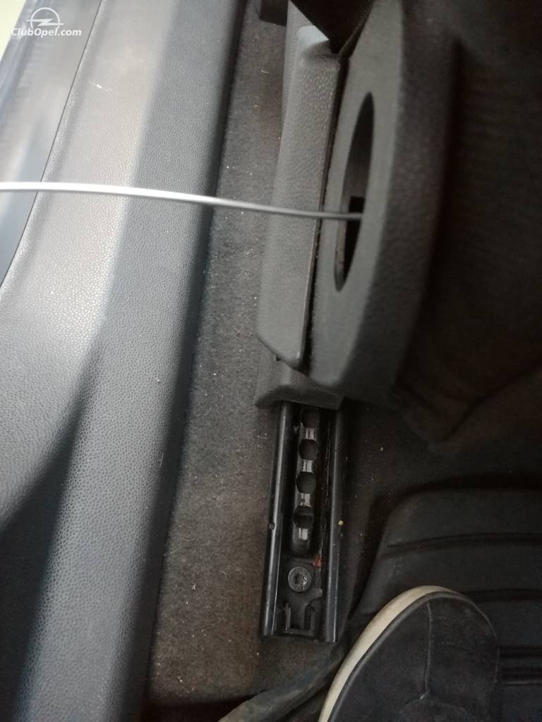

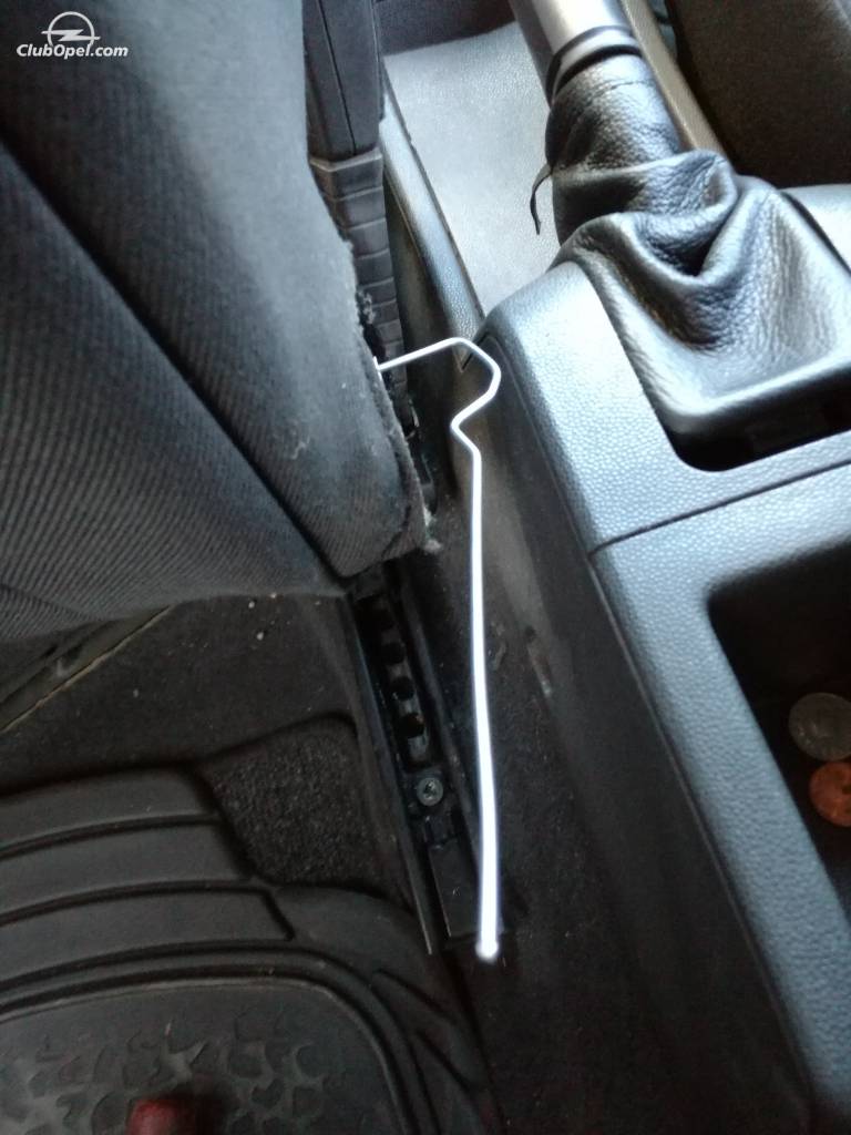

Revin tot eu cu o solutie pt aceasta problema.
Am reusit si la Astra H sa repozitionez tija la scaunul de la sofer (cu reglaj pe inaltime) FARA SA DAU SCAUNUL JOS.
1. Am dat scaunul la maxim in fata si am avut acces la surub (ala care tine plasticul de protectie) printre frana de mana si consola centrala.

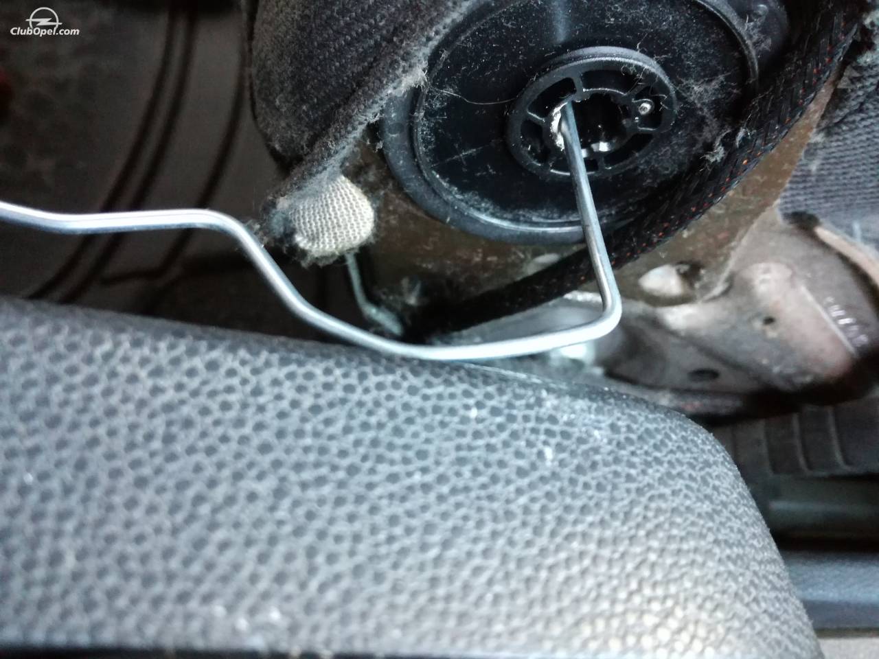

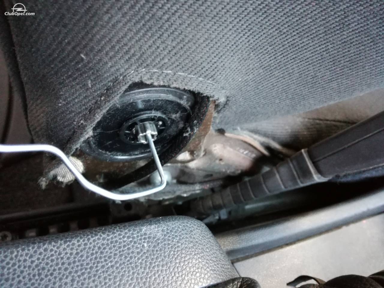

2. Am scos de tot tija din scaun si am introdus in locul ei o sarma lunga (mai lunga decat latimea scaunului) obtinuta dintr-un umeras de la spalatoria de haine.
3. Am introdus tija in scaun (cu sarma in interior) obtinand astfel centrarea tijei pentru ambele gauri, capatul care are doua mici umflaturi trebuie sa fie in partea cu rotita de reglare a spatarului.
4. Am montat "surubul" din plastic in partea dinspre frana de mana prin presare.
5. Am dat scaunul la maxim in fata si am montat protectia de plastic cu surubul buclucas.
6. Rotita de reglaj a spatarului merge foarte usor montata pe tija, problema este ca ea nu se blocheaza. Probabil din fabrica a fost folsit un fel de clei care cedeaza la o fortare spre exterior a rotitei.

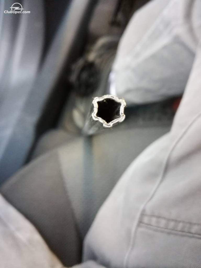

ATENTIE !
Tija are in profil forma unei roti dintate (teoretic cu sase dinti) DAR careia ii liseste de fapt un dinte (vedeti in pozele atasate) astfel incat se poate monta intr-o singura pozitie, si astfel ca sa puteti introduce tija trebuie intai sincronizate cele doua roti dintate din scaun (stg si dr).
