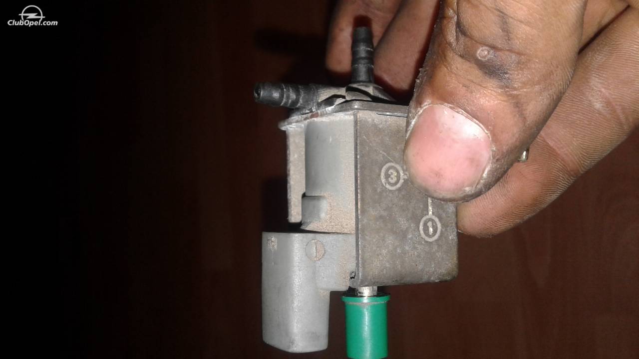

Salutare , am schimbat circuitul de vacuum iar la filtru de polen este o electrovalva (cred ca este sau ii spune altcumva) treaba este ca are practic 3 intrari .pe 2 din ele sunt mufate furtunasele de vacuum iar pe al treilea este pus un capacel practic este anulat dar cand am suflat pe unul din furtune scapa aer pe la acel capacel ...este normal asa sau trebui inchis ermetic acel capacel ( mentionez ca aveam pierderi de vacuum dar nu stiu de unde de accea am inlocuit circuitul cu unul nou ) masina este un opel vectra b 2.0 cdti.....are cineva un sfat care sa ma ajute ?
  • big_electro61
  • Mesaje scrise: 4,492
  • Masina: Astra 2008 Z13DTH
La electrovalva respectiva ai o intrare,o iesire si o comunicare cu atmosfera a iesirii.In momentele actionarii(alimentarii cu tensiune) electrovalvei,vacuumul intra pe intrare si iese pe iesire,legatura cu atmosfera fiind blocata.In momentele cand electrovalva este in stand-by(nealimentata),vacuumul este blocat la intrare,iar iesirea comunica cu atmosfera. Calea de comunicare cu atmosfera nu trebuie obturata deoarece ,vacuumul de pe iesire nu are unde se elibera(valoare 0).
