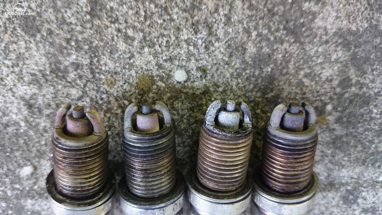

Statusul bujiilor vechi:

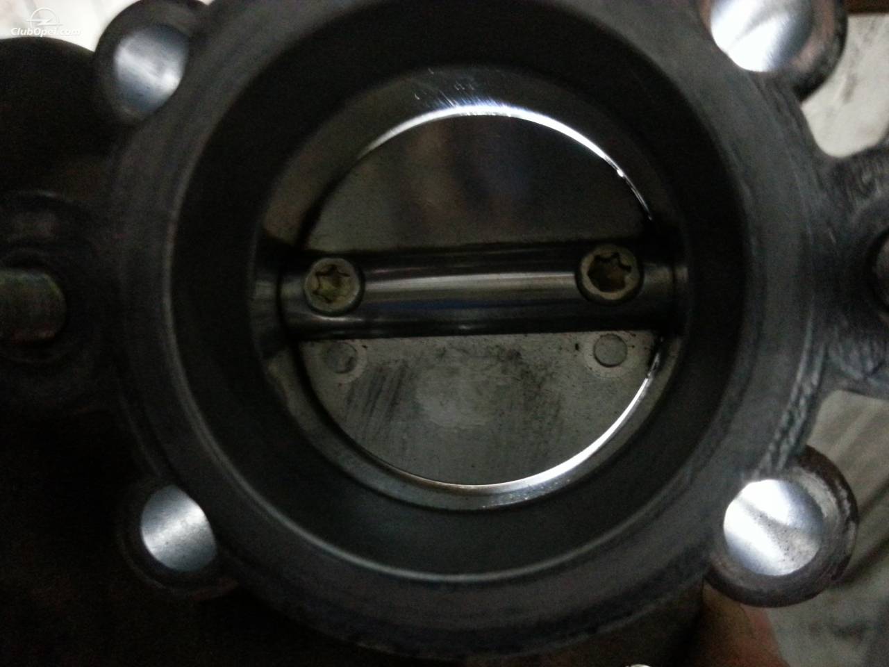

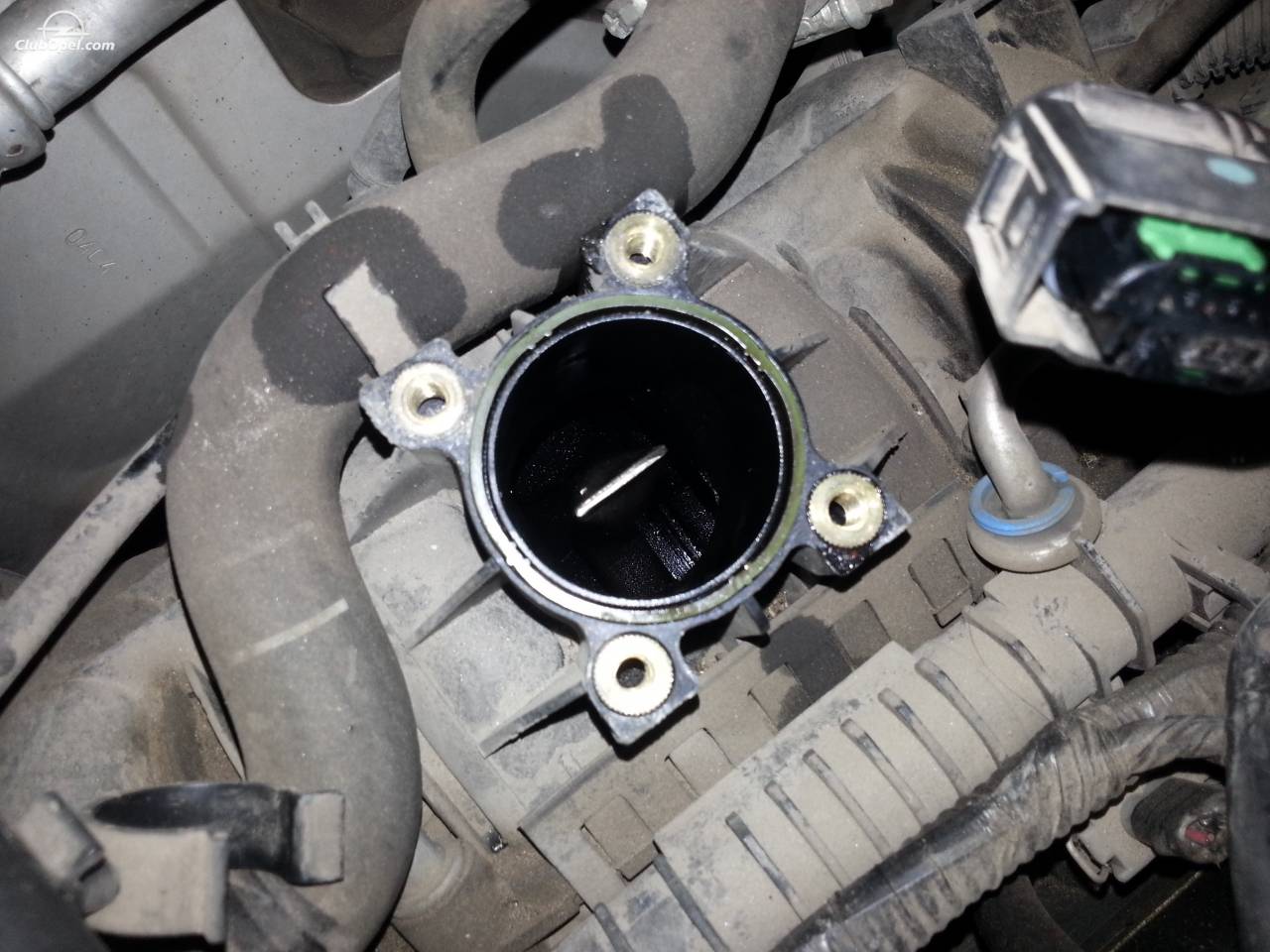

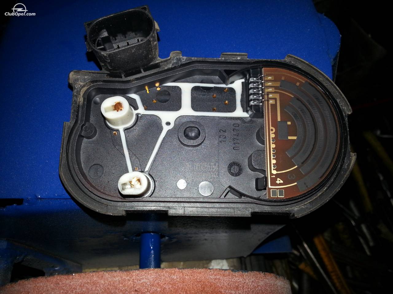

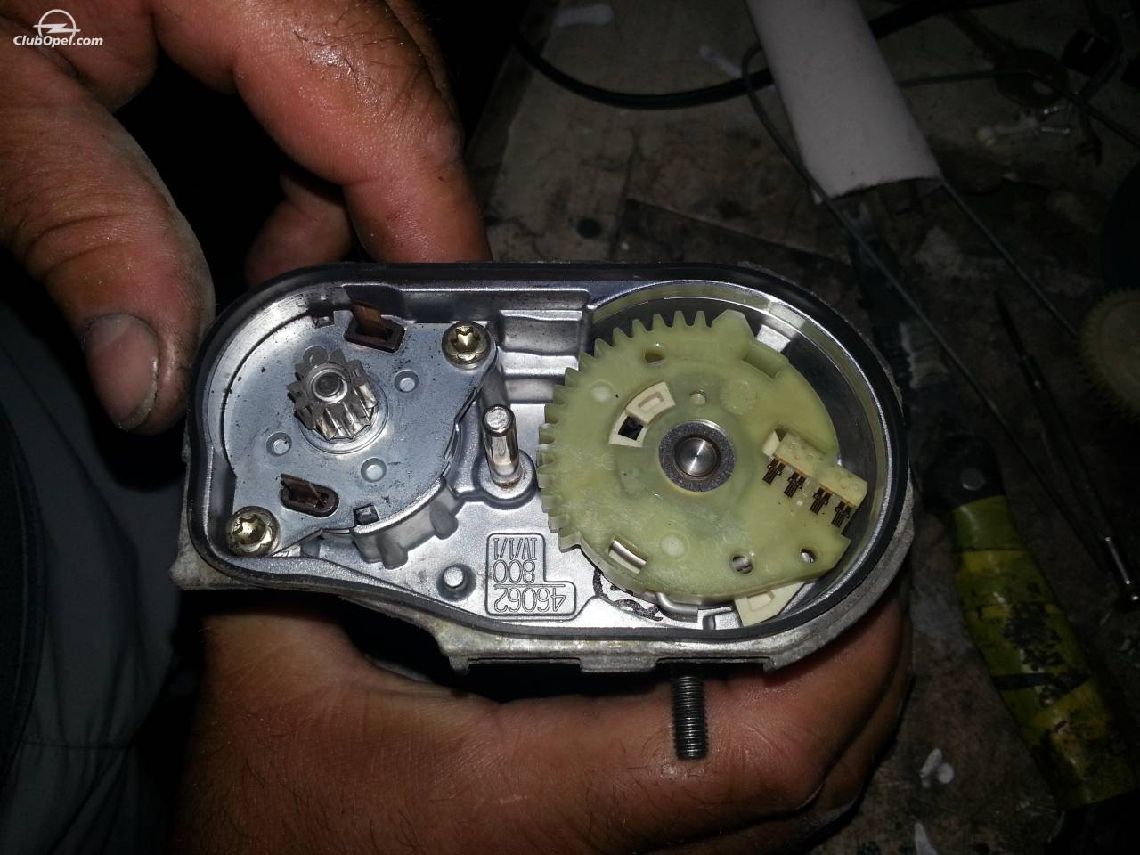

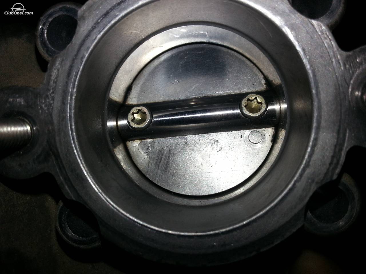

Bunã seara,
Am demontat și curãțat clapeta rapid inclusiv la motoraș deoarece am constatat ca revine greu dar fara sã aibã gradații sau îngrãdire. Am dat pinionul central, cel care leagã motorașul de clapeta. Am observat ca revine instant conform duritãții arcului. Am montat pinionul și am vazut clapeta revenind mult mai repede. Posibil sã fi fost vreo problemã la motoraș...altfel nu îmi exprim de ce a mers mai greoi anterior. Clapeta era curata, interior motoras la fel.
O sã adaug câteva poze, toatã operația a durat cam 20min. La test nu am gãsit diferențã. La fel funcționeazã. Checkul aprins a dispãrut dar sã vãd pânã când. Aveam doar odatã P0170 și P460Bunã seara,
Am demontat și curãțat clapeta rapid inclusiv la motoraș deoarece am constatat ca revine greu dar fara sã aibã gradații sau îngrãdire. Am dat pinionul central, cel care leagã motorașul de clapeta. Am observat ca revine instant conform duritãții arcului. Am montat pinionul și am realizat ca revine mult mai repede. Posibil sã fi fost vreo problemã la motoraș...altfel nu îmi exprim de ce a mers mai greoi anterior. Clapeta era curãța, interior motoras la fel. O sã adaug câteva poze, toatã operația a durat cam 20min. La test nu am gãsit diferențã. La fel funcționeazã. Check aprins a dispãrut dar sã vãd pânã când. Aveam doar odatã nu de douã ori ca pana acum P0170 și P0460.
Am sesizat tobã rãsuflând. Cam cât de mult ar influenta?!?
Am sesizat toba rasufland. Cam cat de mult ar influenta? Gazele iesite la final ard la mana la 10cm distanta.

Am mãsurat valorile la TB, tot la ora târzie 😃
Clapeta închisã:
2-5. 1,3 k ohm
2-6. 680 ohm
3-5. 580 ohm
3-6. 1.36 k ohm
Clapeta deschisã maxim:
2-5. 453 ohm
2-6. 1.34 k ohm
3-5. 1.27 k ohm
3-6. 519 ohm
Motoras :
3-5 contact 1v
3-5 relanti 0.7 v
3-5 turat spre max 1.2 v
Rezultã ceva în neregulã la alimentare motoraș atât la relanti cât și în turație. Cine ce comandã? Motoras calculator peda debitmetru sondã aprindere si alți senzori. Doresc sã depistez traseu și apoi de unde provine eroarea.
