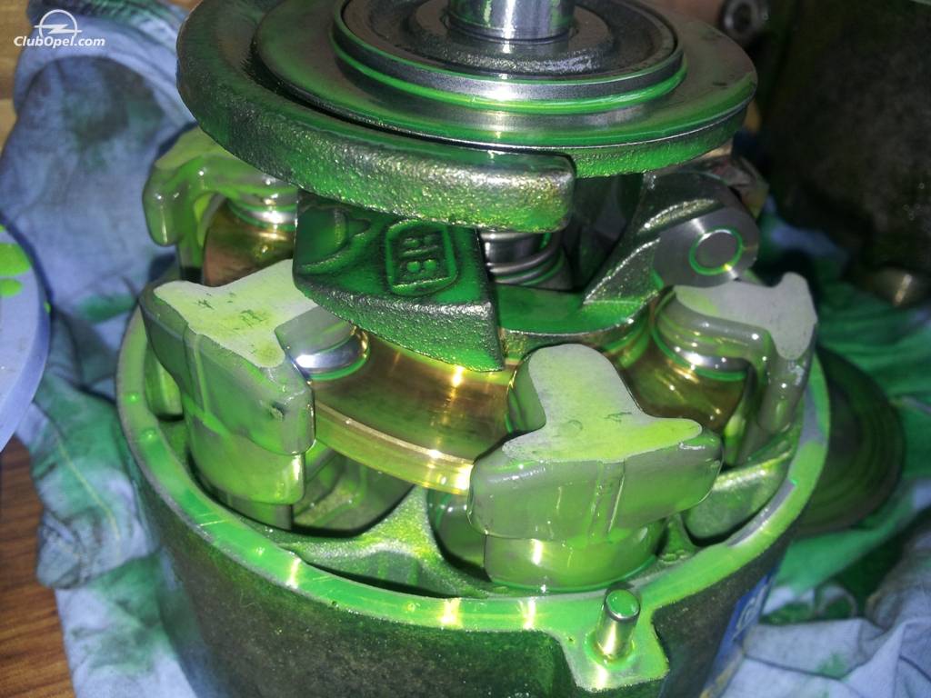

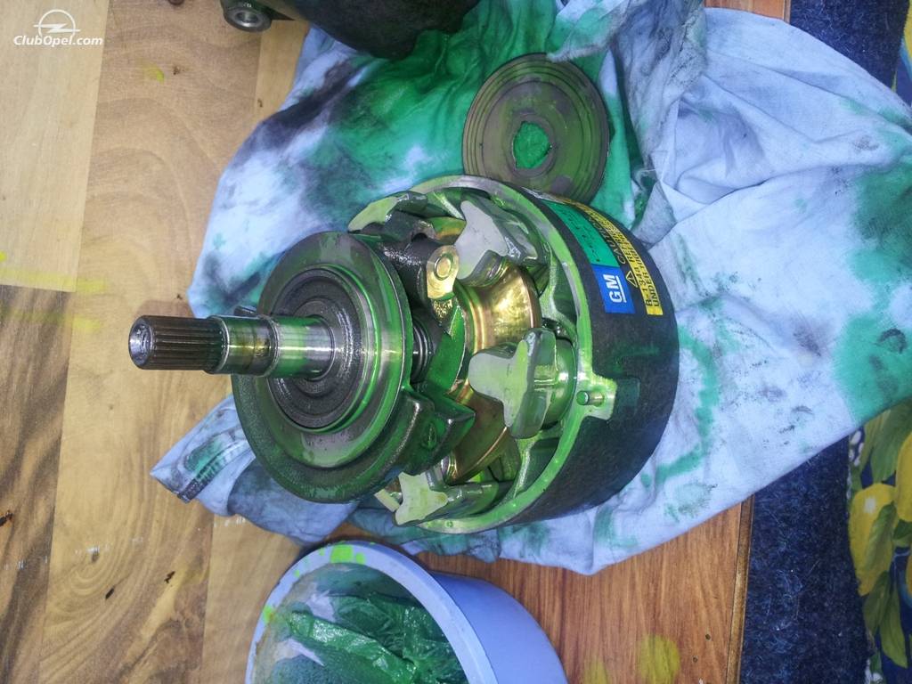

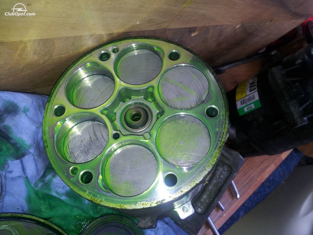

avand in vedere ca am 2 compresoare defecte, am decis sa il desfac pe ultimul pentru a vedea ce are inauntru; de asemenea am constatat ca ambele bobine sunt bune(au 4.2 ohm), deci daca sunt doritori ii pot ajuta(si cu fulie si ambreiaj)
am observat ca in fundul compresorului se afla un fel de filtru; dupa ce l-am desfacut si bruscat un pic(batut cu un ciocanel intr-un pistonas 😃) s-a deblocat, dar nu cred ca mai poate fi folosit
