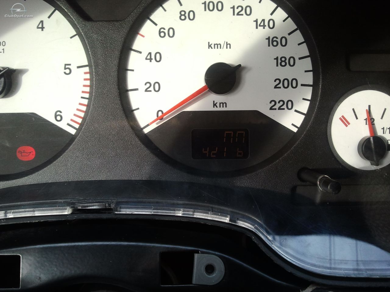

Salutare, problema consta in:
Afisajul computerului de bord nu functioneaza corespunzator nu sunt aprinse toate ''liniile'' din el?
Inainte aparea aceasta problema doar iarna cand era foarte frig pana se incalzea bordul... aku trebuie sa descifrez /deduc anumite litere si cifre pe display.
ii bulit displayul sau tre curatate contactele?

E simplu, cablajul acela de la ecran, se desprinde putin cate putin de pe placa de baza a MID-ului, adica se dezlipeste, de la caldura mare, se poate repara.
Eu am unul reparat si se vad toate caracterele perfect. Dar am alta nelamurire.....

Am si eu aceasta problema cu pixeli, adica liniute disparute de pe displey ,astazi am desfacut displeyul si nu am gasit nimic deslipit ,adica cablajul, doar niste puncte maronii pe cablaj ,ma gandesc ca acolo unde sunt punctele sa fie intrerupt ,la montat am pus o bucata de plexic sa tina presat pe contactele de pe placuta , iar iar sub contactele de pe displey am pus banda izolatoare si sta foarte bine presat , dar fara rezultat arata ca inainte ,daca cineva poate sa mi dea vreo explicatie. am dat cu sprey de contact pe acele contacte ,doar atit ,se pot curata cumva/

Aceasta problema am avut-o si eu pana ce colegu Gabiopel mi-a dat un sfat bun,sa umblu din nou si sa asez cu mai multa atentie dsplay-ul acolo si s-a rezolvat!😊
