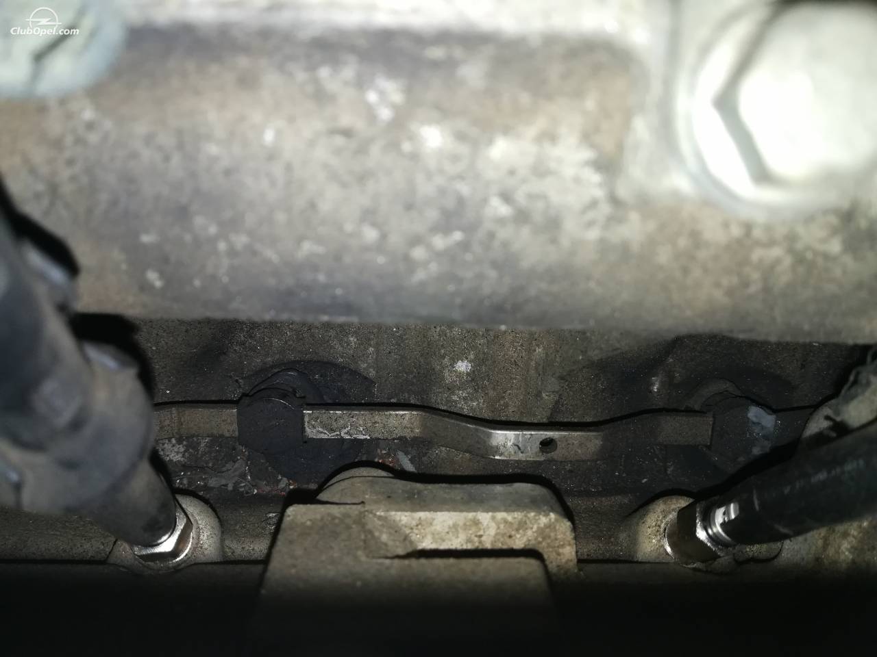

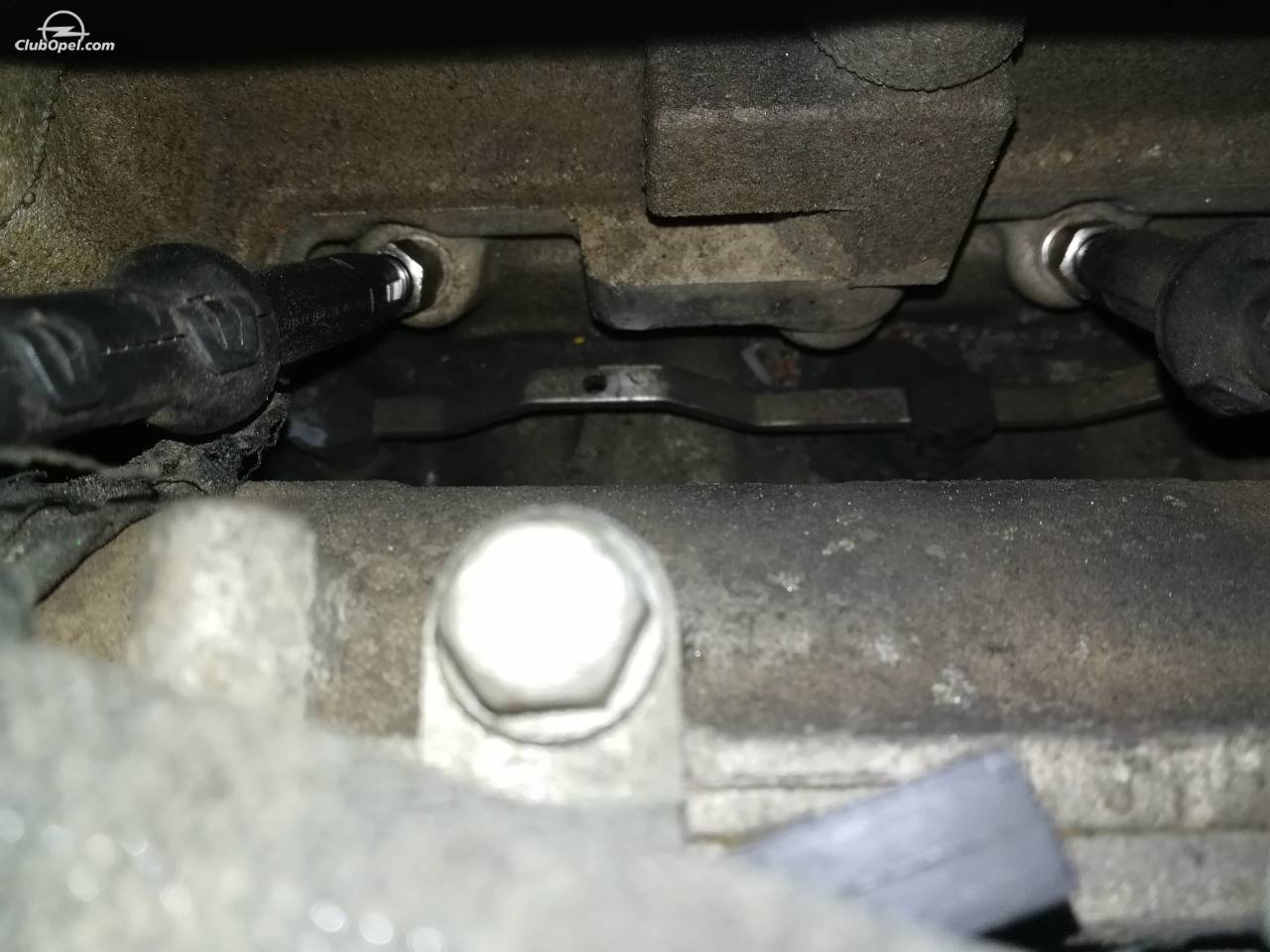

Salutare tuturor, am si eu un opel astra h 1.9cdti si am masinuta cu cheie aprinsa in bord, am schimbat bujiile ca am tot citit pe aici pe forum si multa lume zice ca ele ar fi de vina, am pus 4 bujii noi beru si martoru tot nu sa stins. Tin sa precizez ca pornirea masinii atat la rece cat si la cald nui chiar cum ar trebui sa fie, adica invarte de doua trei ori pana porneste adica vreo 3-4 secunde. Si apropo cand am schimbat bujiile am descoperit ca in spatele lor e o tija (tablita) care la minr e slabita destul de tare zarnaie cand motoru r pornit si e la relanti. Stiti si ma puteti ajuta cu ce rol are tija aia? O sa pun si o poza.

Da cautare pe tija / clapete twinport
