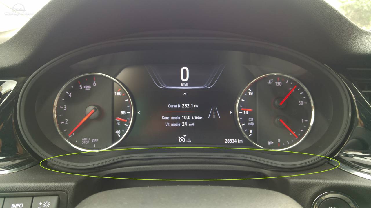

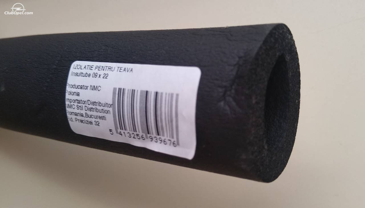

Salutare tuturor!
Sunt deosebit de bucuros pentru ca de curand am scapat de greierasii din bord. Initial am dat vina pe diferentele de temperatura (zi/noapte, afara/in masina) care se parea ca afectau plasticele din componenta bordului facandu-le sa se frece intre ele, deoarece zornaiala nu se auzea tot timpul, ci doar cand era putin subturata, la trecerea peste anumite denivelari sau perpendicular pe sina de tramvai. Alteori zornaia de exemplu Ploiesti - Bucuresti non-stop, dar Bucuresti - Ploiesti deloc. Ulterior problema s-a agravat, ajungand ca in unele zile sa am parte de zornaiala de la pornire pana la oprire, chiar si la relanti.
Am citit cu atentie si pe forumul nostru si pe forumul nemtesc, in speranta ca voi gasi o solutie. Toti cei afectati de greierasi in bord spuneau ca dealerii le sugerau sa le lase masina vreo 2 zile pentru investigatii, ceea ce eu nu eram dispus sa fac. Altii ziceau ca problema vine de undeva din zona Head-up display, dar la mine zgomotul venea evident din zona unde coloana de directie intra pe sub ceasuri.
Rezolvarea a fost introducerea unei benzi din burete negru in spatiul de sub instrumentele de bord (vezi imaginea 1). Banda de aprox. 30 cm lungime si 2 cm latime am decupat-o dintr-o bucata de izolatie circulara (cred ca pentru tevi de incalzire - vezi imaginea 2). Am pliat banda in doua pe lungime, obtinand o fasie de 30 cm lungime si 1 cm latime, dar evident de 2 ori mai groasa, astfel incat sa intre in spatiul de sub ceasuri un pic fortat. Banda din burete este destul de flexibila si cu toate astea destul de ferma pentru a presa pe plasticul care facea probleme. Sunt cam 3 saptamani de la "operatiune" si de atunci greierasii nu s-au mai intors.
Postez in speranta ca metoda mea va fi utila si altora cu aceeasi problema.
