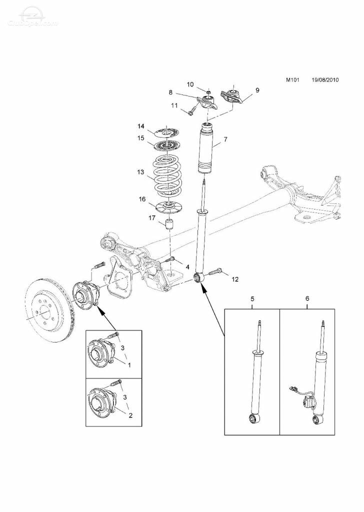

Pe spate, da amortizorul jos si verifica daca ai joc in tija, in bucsa de jos de pe punte sau in cea de pe suportul de sus care vine pe caroserie (poz 8 )

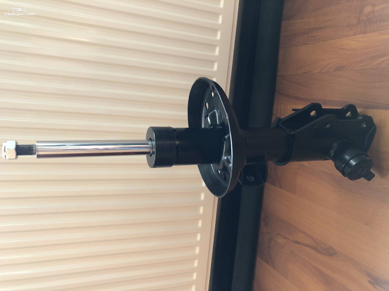

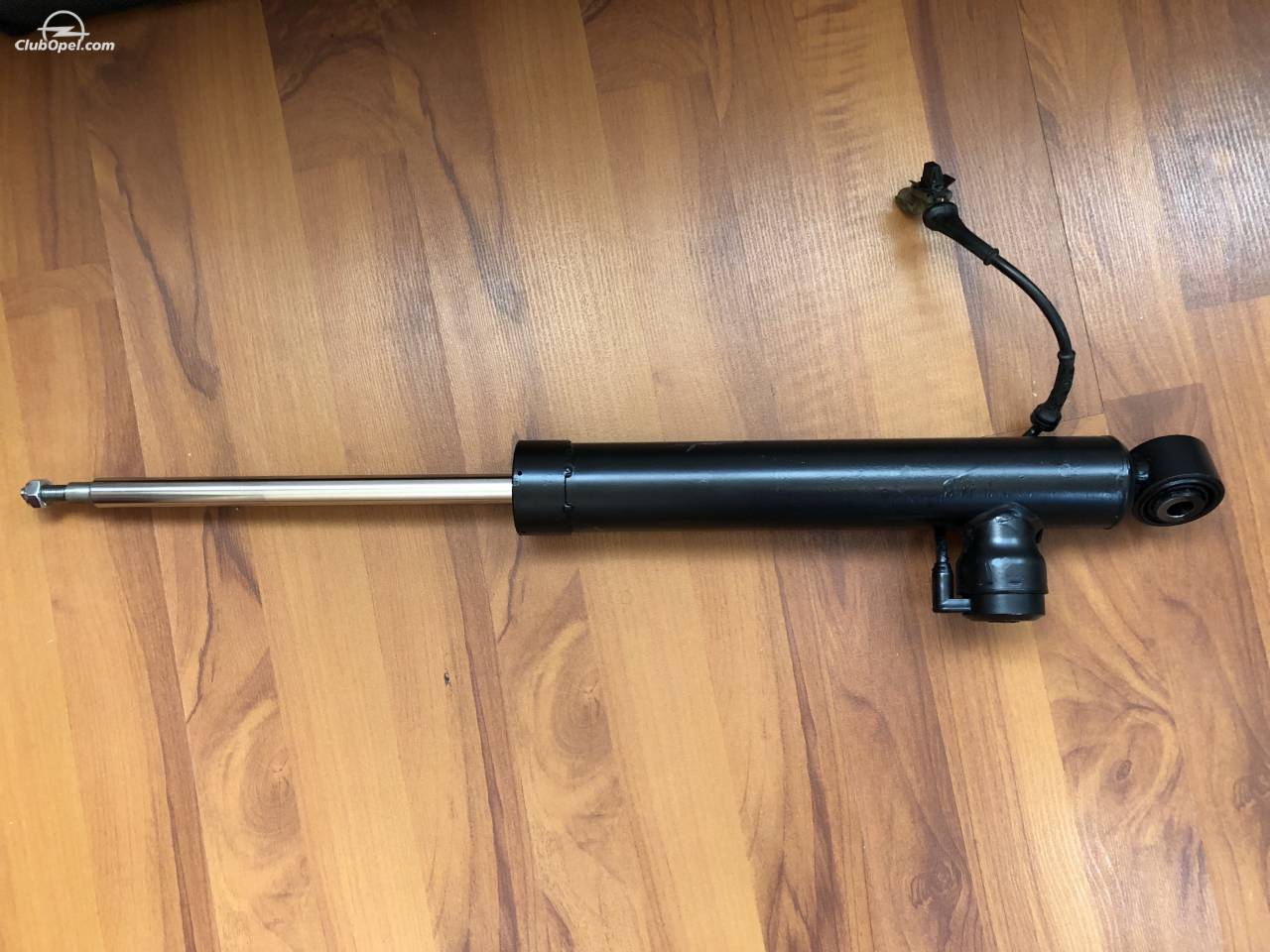

Salutare dragi colegi Opelisti. Saptamana aceasta mi-au venit amortizoarele IDS+ de la reconditionat din Polonia. Tin sa mentionez ca toata operatiunea si-a meritat banii, suspensia se comporta ca una noua sau in proportie de 95% cel putin. Baietii au facut treaba buna, au inlocuit supapele cu unele noi OEM, au inlocuit tijele, au inlocuit semeringurile de sus de la etansarea amortizorului. Pe langa uleiurile care se folosesc OEM ei au incarcat amotrizoarele si cu gaz (nitrogen) astfel ca “rebond”-ul amortizoarelor este identic cu cel de la un amortizor OEM. La finalul reconditionarii se testeaza pe un banc special pentru testari amortizoare asistate electronic. Per total sunt multumit de reconditionarea facuta. Daca are cineva intrebari le astept cu drag. Toata operatiunea pana acum m-a costat 600 euro cu tot cu montaj. Toate cele bune va doresc si drumuri fara evenimente.
