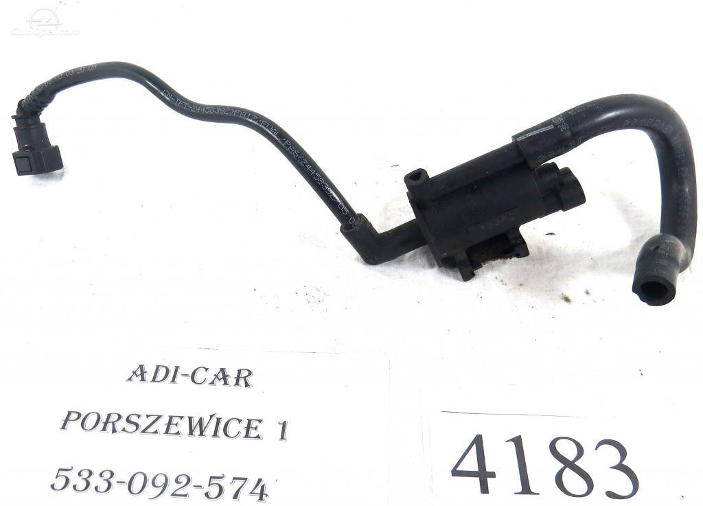

  • Snick
  • Mesaje scrise: 8
  • Masina: Astra 2001 Z16SE
  • Cont inregistrat: 26 Jun 2016
Am tras inpamantare deja ( am uitat sa mentionez ) ...
Este piesa din poza
  • danii20
  • Mesaje scrise: 73
  • Masina: Astra 2001 Z16Se
  • Cont inregistrat: 18 Jun 2013
Din poza lipseste exact piesa...

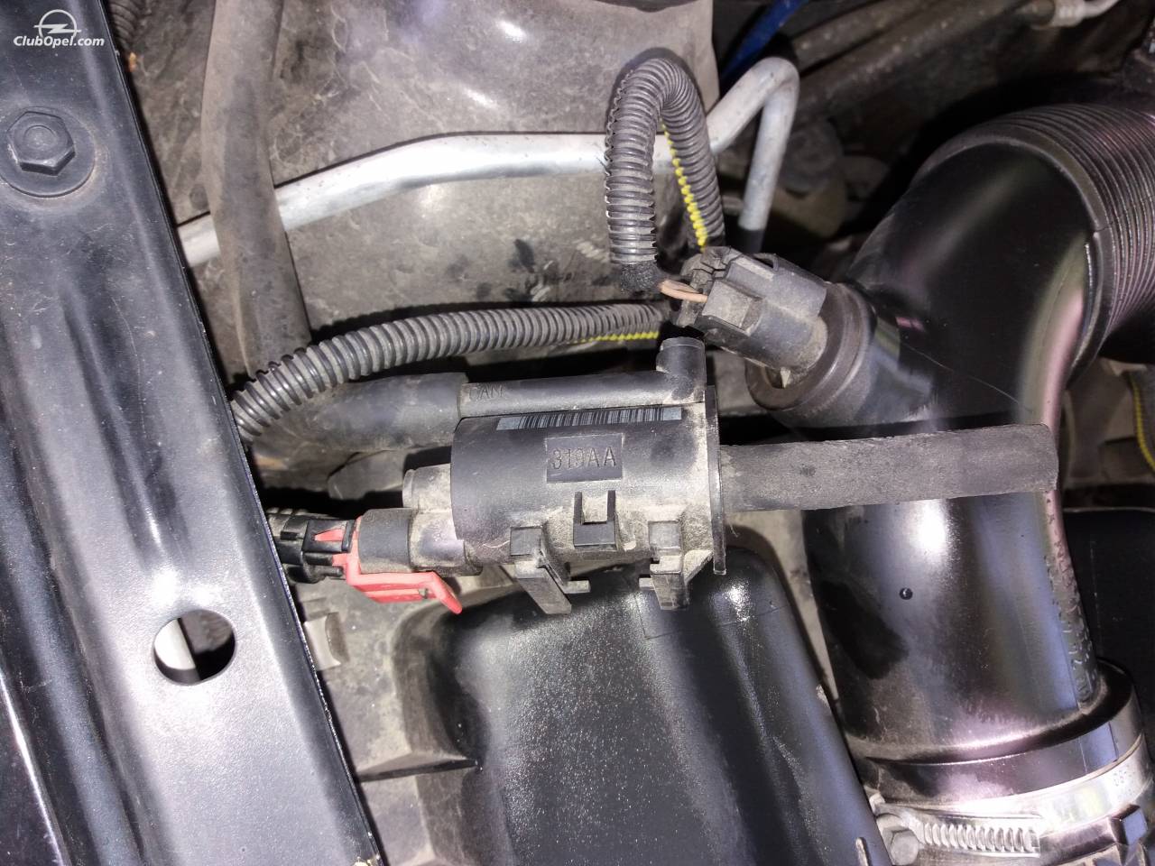

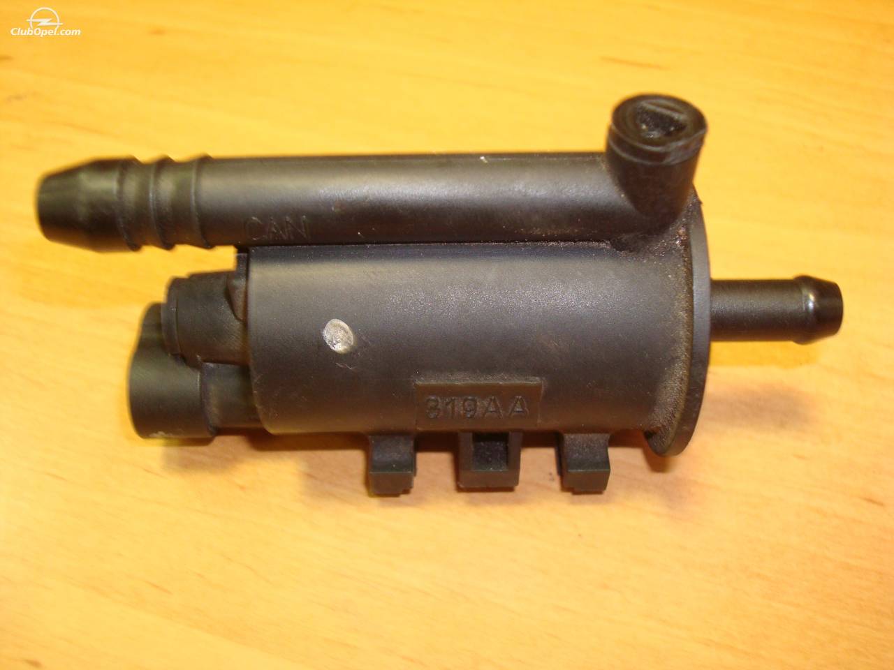

  • Snick
  • Mesaje scrise: 8
Snick a scris:Am tras inpamantare deja ( am uitat sa mentionez ) ...
Este piesa din poza
Am mai incarcat o poza ...
