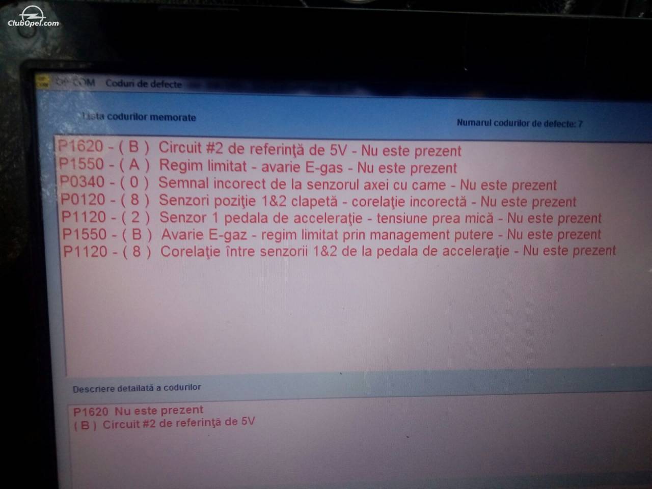

Buna oameni buni,am o mica problema am un zafira benzina 1.6 16 valve din 2001,am mers cu masina vreo 600 km fara probleme,am oprit vreo 10 minute si cind sa pornesc a pornit mai greu ,nu se mai accelereazã efectiv calc accelerația si nu se mai accelereazã, ca apoi dupã scurt timp mi sa aprins in bord masina aceea cu cheițã... Ma puteți ajuta cu un sfat,va mulțumesc ...

Sfat? Daca s-a aprins martorul,sigur este o eroare. Sfatul meu este sa faceti o diagnoza,daca nu profesionala,macar una cu ajutorul pedalelor si postati aici codul de eroare.
PS. cred ca dupa ce s-a racit motorul,acesta a functionat normal,sau poate ma insel?
  • T.ion
  • Mesaje scrise: 3,454
  • Masina: Zafira 2001 Z16XE
Asigurate ca ai masa pe carcasa la ECU - la mine a aparut cand ECU avea contact imperfect cu masa.

Bunã marius ,si dupã ce sa rãcit motorul tot așa funcționeazã,adicã nu se accelereazã deloc sta la relanti ,mâine îmi vor face o testare si va voi spune exact despre ce e vorba,pana atunci mulțumesc pt sfat,o seara buna

Ok T.ion...mâine vine cu un tester si vom vedea ce si cum,mulțumesc pentru sfat...o seara bunã

Buna bãieti,am revenit cum am promis...erau multe erori ,le-a șters dar meseriașul mi-a zis ca calculatorul de pe motor e pe duca...am cãutat 1000 roni second si 4300 Roni unul nou..mulțumesc pentru sfaturi

mariustintea a scris:Sfat? Daca s-a aprins martorul,sigur este o eroare. Sfatul meu este sa faceti o diagnoza,daca nu profesionala,macar una cu ajutorul pedalelor si postati aici codul de eroare.
da Marius dimineata cind a pornit electricianul masina a pornit si funcționa impecabil dar am avut aceste coduri pe care le-a șters si de care a zis ca se c-am duce calculatorul...ECU început de sfârșit
  • T.ion
Ai masurat bateria si incarcarea?
Si dupa ce lea sters nu a verificat daca mai se repeta unele din ele...
Daca facea numai la cald poate sa fie si din ECU
Este doar o parere.
  • catastefan
  • Mesaje scrise: 5,918
  • Masina: Corsa 2001 Z12XE
ecy a scris:
Pana sa ajungi la ECU scoate mufa la senzorul ax came si apoi stergi toate erorile si mergi asa o zi. Verifica sa nu ai fire crapate/coapte/dezizolate sau sa se atinga.
Daca ramai numai cu eroarea P0340 si masina merge ok ai scurt pe cablajul care vine la senzor ax came
