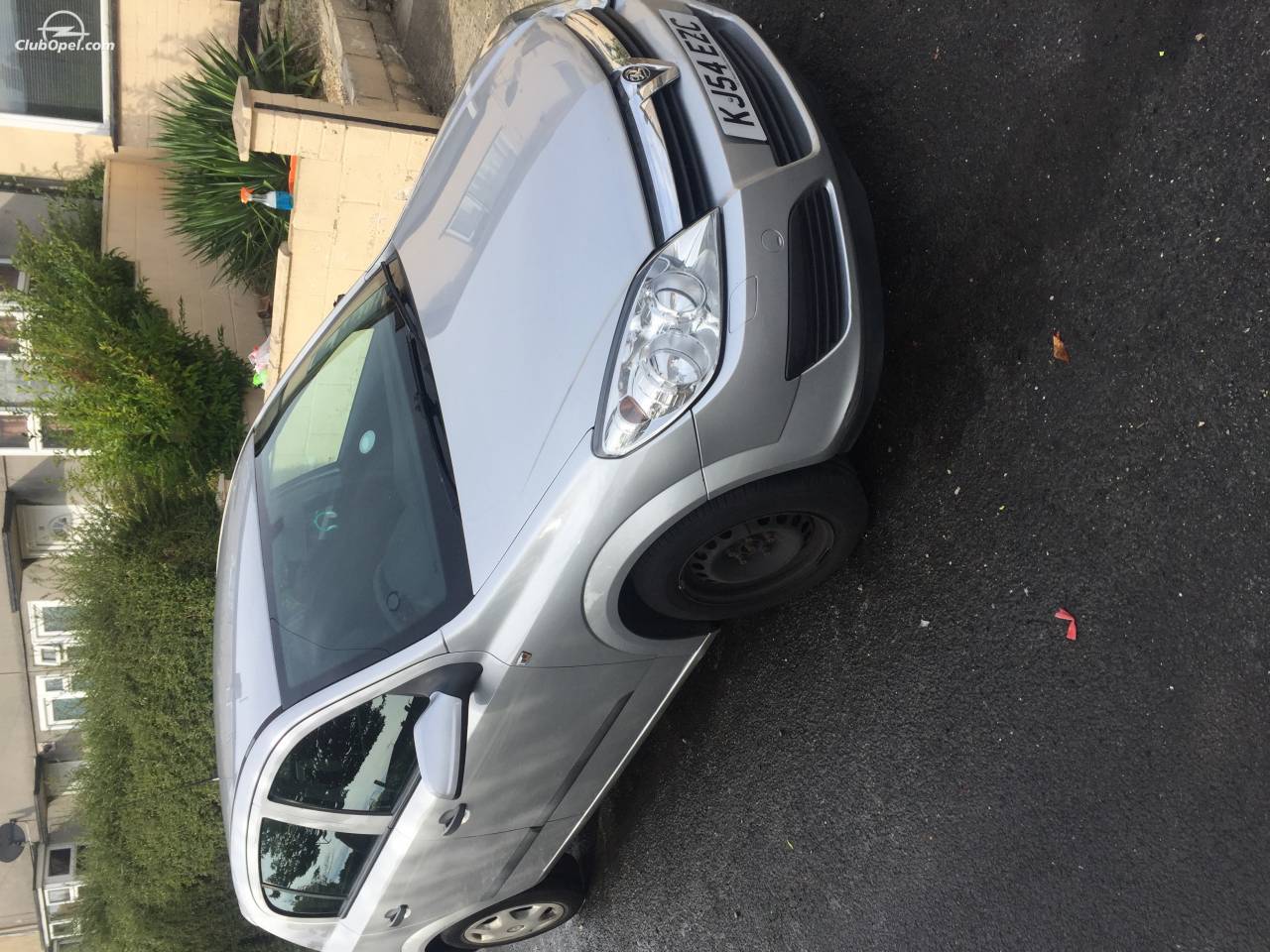

Salut ! Am si eu o problema . Sunt in Anglia si am cumpãrat recent un Opel astra 1.7 cdti an 2004 . Acum câteva zile m'am pus sa curat egr'ul plus clapeta. Toate bune si frumoase dupã ce l'am pus la loc presat de timp am uitat sa conectez înapoi acel contact (mufa) si automat mi sa aprins check engine in bord dar când am reconectat' dupã scurt timp sa stins. Când am cumpãrat masina am stiut ca ambreiajul patineaza putin , dupã ce am curãtat egr'ul si am uitat sa bag mufa ambreiajul se comporta normal ceea ce mi se pare ciudat , precizez ca nu am cine stie ce cunostinte de mecanica prea dezvoltate si de asta vreau sa întreb dacã asta e ceva normal sau care e defapt problema trebuie schimbat egr'ul sau ambreiajul? Multumesc anticipat , astept rãspunsuri atasez o poza cu masina poate e mai usor sa va dati seama ce model e.
