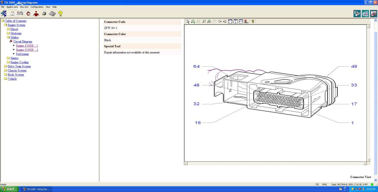

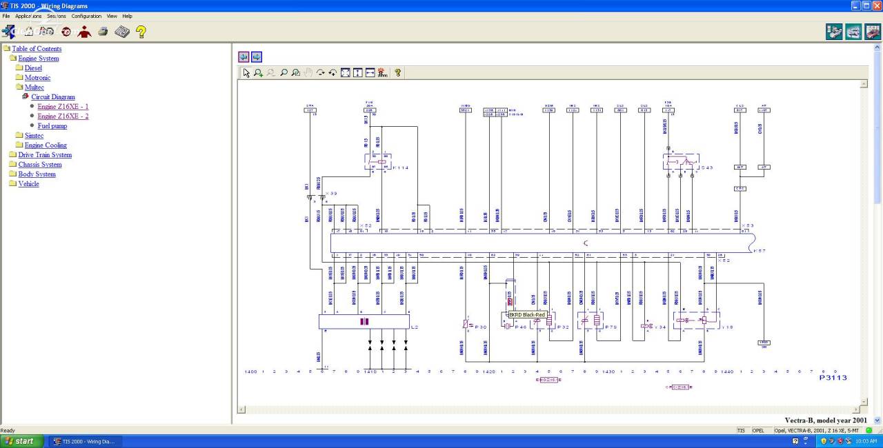

Atasez niste poze cu pinii care trebuie verificati poate mai ajuta pe cineva pentru motorul z16xe . Cu multimetrul setat pe buzzer
- se conecteaza o borna la pinul A (de la mufa de sus de la motor dintr harness si knock senzor ) si celalata borna pe pinul 39 de la mufa x52 de la ECU (prima mufa de sus de la ECU) ,trebuie sa piuie multimetru 😊
-se conecteaza borna la pinul B de la mufa si borna pe pinul 62 de la mufa x52 .Pinul B e impletitura de cablu in jurul cablului A pentru a preveni interferente de semnal si cred ca o avea si vreo functie de masa ceva .
