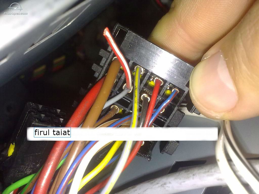

Dupa cum stiti la schimbarea radio-ului original in partea de jos al TID-ului nu mai este afisat nimic . Mai departe va prezint o metoda foarte usoara de a pastra data afisata chiar daca radioul este pornit .
Scule necesare : cleste de taiat cablu sau patent , banda izolatoare .
Timp : 15 min
Incepem prin demontarea radioului si din mufa conectata la radio taiem firul rosu alb din imaginea de mai jos fir care trimite semnal la ecran cu datele din radio dar cum cel neoriginal are ecran propriu nu ne mai foloseste

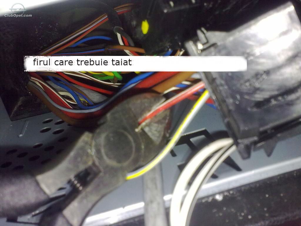

aici se vede mai bine firul ce trebuie taiat
Se izoleaza capetele firelor si gata avem data afisata in TID indiferent daca e oprit sau pornit radioul . Sper ca am fost de ajutor si la mai multe tutoriale de genul asta

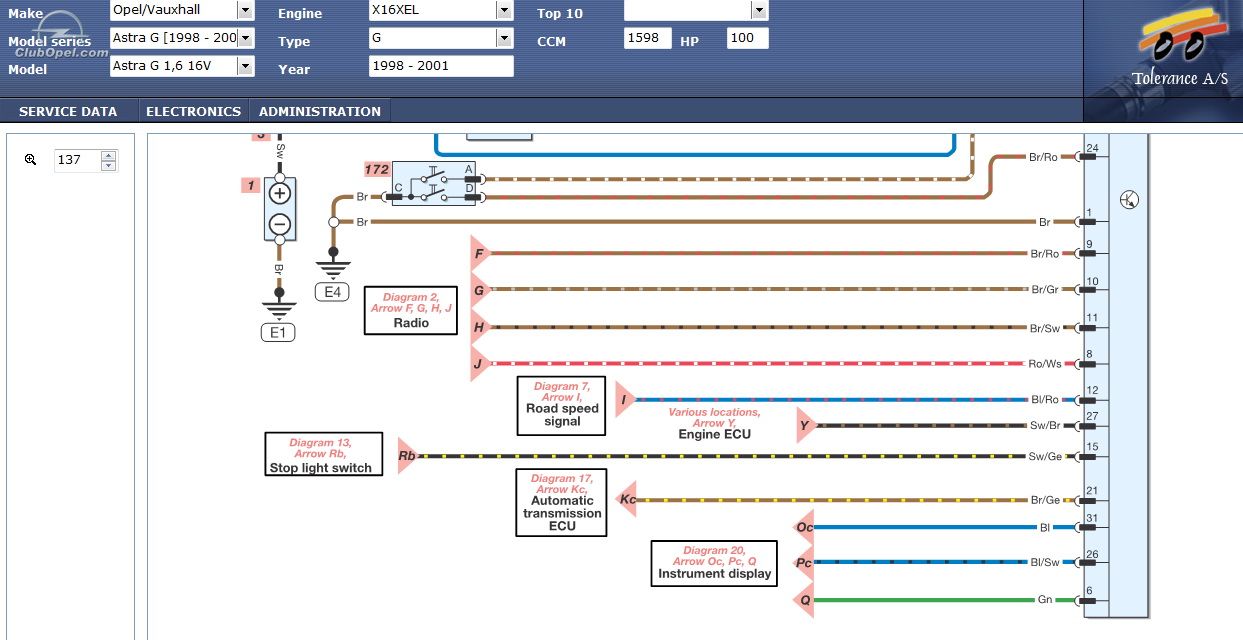

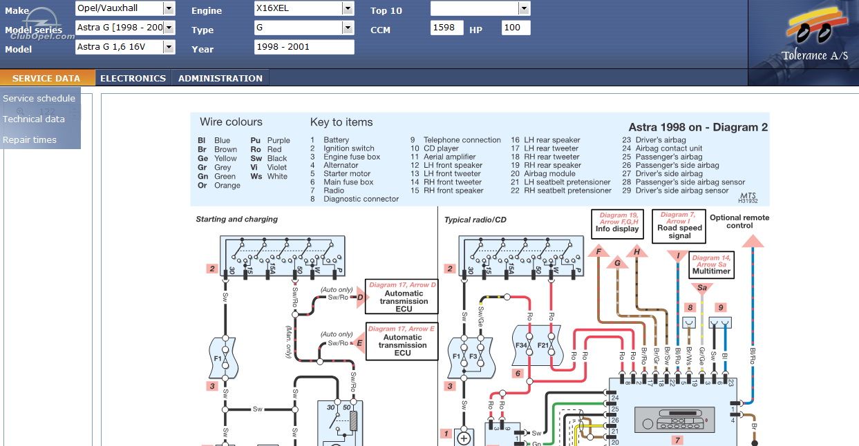

😂 ... ti-ai taiat cablul,ti-ai taiat si alimentarea catre amplificatorul de antena,nu numai catre info display... de ce nu cauti schema mai intai.Uite,deja colegul a ramas fara ... frecventa.
Firul rosu/alb,este comanda/power supply catre accesorii unitate audio,acelasi pe toate mufele ISO, da comanda catre amplificatoare de antena,magazii CD,amplificatoare de putere,info-display,etc
Urmareste schema firul rosu/alb si ai sa te convingi.Ia vezi ce scrie la 11...
Firele F G si H (maro/rosu,maro/gri si maro/negru) sunt cele purtatoare de date intre unitatea audio si info/display
Ultima modificare făcută de micky001 la Lun 14 Oct, 2013 4:30 pm, modificat de 2 ori în total

Schema de mai sus este exacat pe modelul tau,Astra G 1.6, x16xel.Culorile firelor sunt date,cat si ...destinatia lor.Si la mine iesirile din mufa sunt identice,ori daca tai respectivul fir,raman fara comanda la monitor,statie,amplificator de antena.Nu sunt carcotas,dar sfatul nu este unul ...bun.

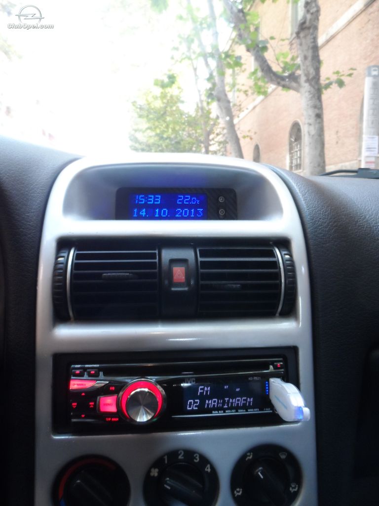

bn uite aici si dovada ca functioneaza si sa stii ca e testata si de altii care au si alte modele de astra g pt ca tutorialul e luat de pe un forum din spania si in plus e testat si de mine pt ca nu-mi place sa scriu asa de plictiseala pe aici . asa ca daca vreti sa incercati bine daca nu problema voastra nu am obligat pe nimeni doar am vrus sa ajut

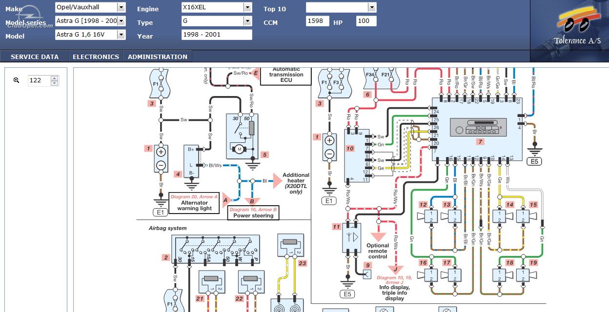

Hai sa fiu mai clar.Nu am spus ca nu o sa-ti afiseze data.Cum functioneaza sistemul?Cand pornesti unitatea audio,aceasta trimite semnal(12 vcc) pe firul rosu/alb,catre tot ce este legat de ea,respectiv,cum am mai spus,amplificatoare de antena,antene telescopice electrice,statii de amplificare semnal audio,magazii de CD-uri,info-display-uri,etc.Ajung acum la info-display.Taind acest fir,unitatea nu mai sesizeaza faptul ca tu ai pornit aparatul,deci nu mai comuta informatia de pe display,respectiv data/ora pe cea primita de la unitatea audio.Daca nu-l tai,dispare ora/data,si nu-ti mai apare nimic,tocmai pentru faptul ca sculele "after" nu comunica prin cele 3 fire amintite mai sus,cele maro,sa arunce informatii asupra aparatului pe un display extern.
Taind insa firul "remote",pentru ca asa se numeste,ai taiat si legatura cu restul accesoriilor,pentru ca este comun,iar cea mai importatnta piesa este amplificatorul de antena,pe care-l au in dotare mai toate masinile Opel.Antena radio la modelele Opel,cel putin Astra,Vectra Omega (nu am idee de modelele mai noi),folosesc rezistenta dezaburire luneta pe post de antena,iar amplificatorul de antena este tot pe acolo.Se mai folosesc si antenele din plafon sau cele "rechin",dar tot prin amplificator.In schema de mai sus,daca stii sa citesti asa ceva,fara ofensa,este foarte clara treaba.Taie firul si ai sa-ti cauti o antena externa directa.
Daca vr-unul din Spania,Italia sau Australia taie un cablaj si observa ca se pastreaza data/ora pe display,asta nu inseamna ca este specialist si trebuie sa facem ca el.
Daca sfatuiai sa fie taiat acelasi fir (pentru ca tot rosu/alb este) din spatele info-display-ului, (schema Info-display-mufa ) ,era altceva.Taiai legatura dintre unitatea audio si Info-display,pastrand totusi functia firului respectiv cu celelalte destinatii specifice.
Ma intreb,ala din ...Spania,cate fire a taiat pana a ajuns la cel de "remote" ?... 😊
Nu-mi dau cu parerea aici,am demontat/montat MID-uri,TID-uri,intrari AUX,statii de amplificare,antene,etc,dar niciodata la plesneala,ci dupa schema de principiu.
Firul ala nu este pus acolo,pe mufa ISO degeaba,sau numai pentru info-display,si semnalul (12v),nu vine in mufa,ci pleaca din mufa,respectiv de la aparatul tau,aftermarket,catre "utilizatori".Oare de ce i-au atribuit producatorii sculei tale functia de a trimite 12v pe acest fir ? Pentru info-display ? Nu cred...!
In Spania,poate au acoperire FM mai buna,dar in Romania,pun pariu,cu firul ala suspendat,odata iesit din Bucuresti pe A2,dupa 20km vei asculta numai pe flash-drive/CD,sau... pe compania din autoturism. 😊 Si crede-ma,nu o spun ca o parere,ci din experienta.
