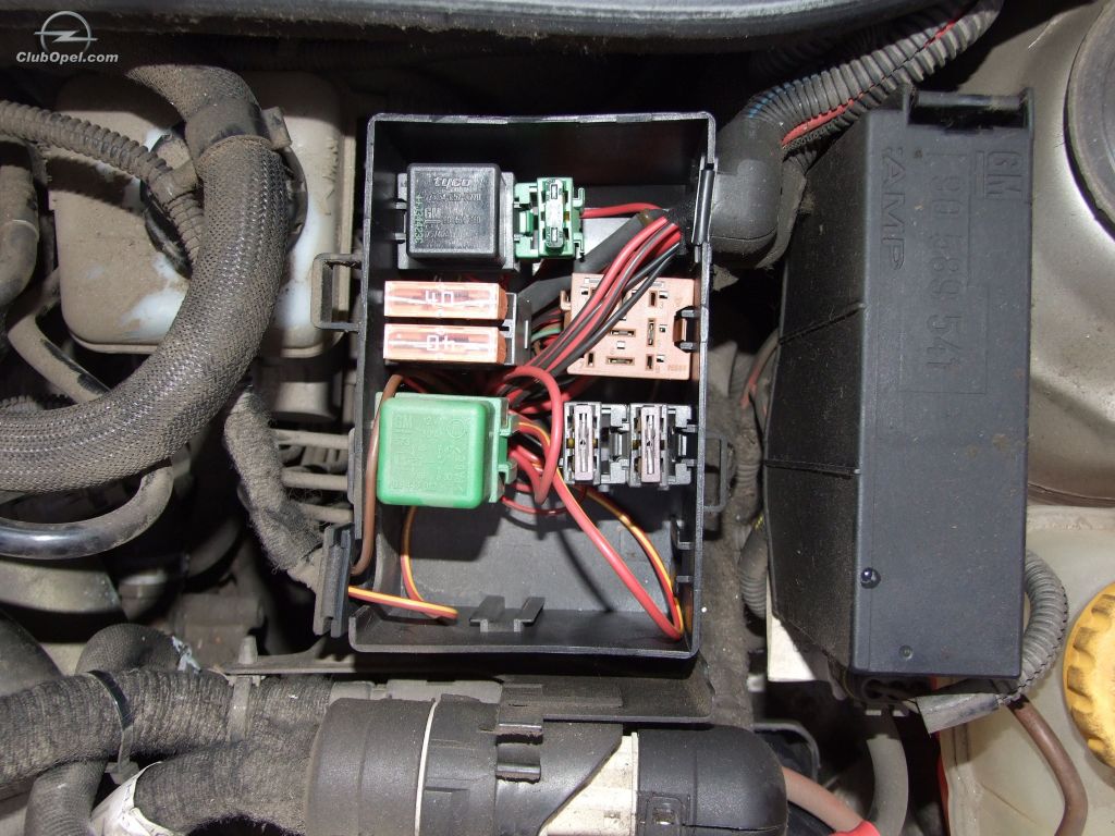

Imi puteti spune va rog care este siguranta de servofrana ? Mersi.

daniel_refill a scris:Imi puteti spune va rog care este siguranta de servofrana ? Mersi.
pai ai putea sa le verifici pe toate...sau mai bine mergi la un electrician sa iti verifice incarcarea bateriei.daca nu iti incarca deloc e alternatorul dus(punte diode si releu..nu sunt scumpe,manopera te termina) sau cureaua are o problema.cel mai probabil e ori o siguranta ori s-a dus alternatorul.te costa cam 300 lei sa il faci.am avut si eu aceasta problema de 2 ori in 2 ani si jumatate.bafta!

da ce legatura are servofrana cu directia? poate ti sa ars siguranta de la pompa de servo sau poate nu mai ai lichid in general daca nu mai ai servodirectie verifica lichidul si siguranta

salutare am si eu un opel astra g an fab 99 motor 1.6 16 valve si iam scos siguranta de la servodirectie si am pierduto si no mai gasesc iam pus una de 20 amperi si dupa ce merg ceva mio arde ,intrebarea mea este?cati amperi trebuie sa aiba siguranta de la servodirectie.....ast un raspuns.msc
  • jE
  • Mesaje scrise: 8,413
https://www.slideshare.net/a...zare-opel-astra-g
ai indexul de sigurante cu valorile lor la pagina 157
