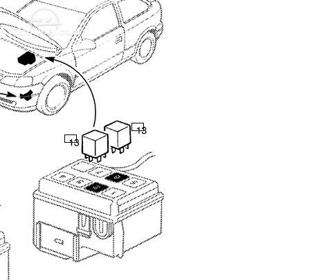

Din ce vad eu, este un singur releu care comanda ventilatorul(ptr motorizarea ta, fara A/C), undeva sub parbriz, in compartimentul motor ...
WATER COOLING FAN RELAY.
X16SZR[L73],C16SEL[L91],X16XEL[L91],
Z16XE[L91],Z16XEP[LJ7],X18XE1[2H9],
Z18XE[2H9],X20XER[L34],X20XEV[L34] ENGINES
13 3447012 12 38 611 RELAY,RADIATOR FAN (BOSCH 0332019451)Примечание:EXCEPT AIR CONDITIONING

Multumesc pentru raspuns, asa cum arata schita ta sunt 2, cate unu pentru fiecare treapta, le-am verificat pe ambele, atata timp cat le alimentez eu cu - de la sasiul masini ventilatoarele pornesc, firele care ar trebui sa deie semnal sunt maro+alb la prima treapta si maro+galben la treapta a 2-a. Acum vine intrebarea......de unde vin acele fire? ECU?
O zi buna
  • Mesaje scrise: 7,146
Nu am gasit pe nicaieri o termocupla (gen pe radiator), deci cel mai probabil/plauzibil e ca vine dela ECU...
