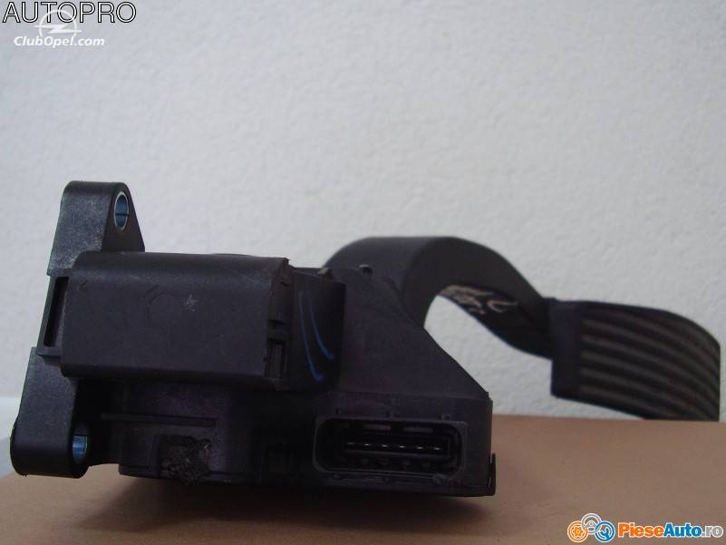

In ce sens ti-a strans contactele?
Pedala arata asa, are o mufa cu 6 pini

habar n-am. ori a umblat la mufa mama, ori a pus cositor pe pini... cert e ca merge bine de atunci....
