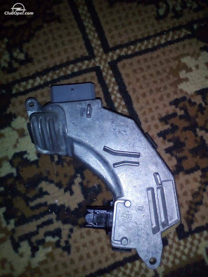

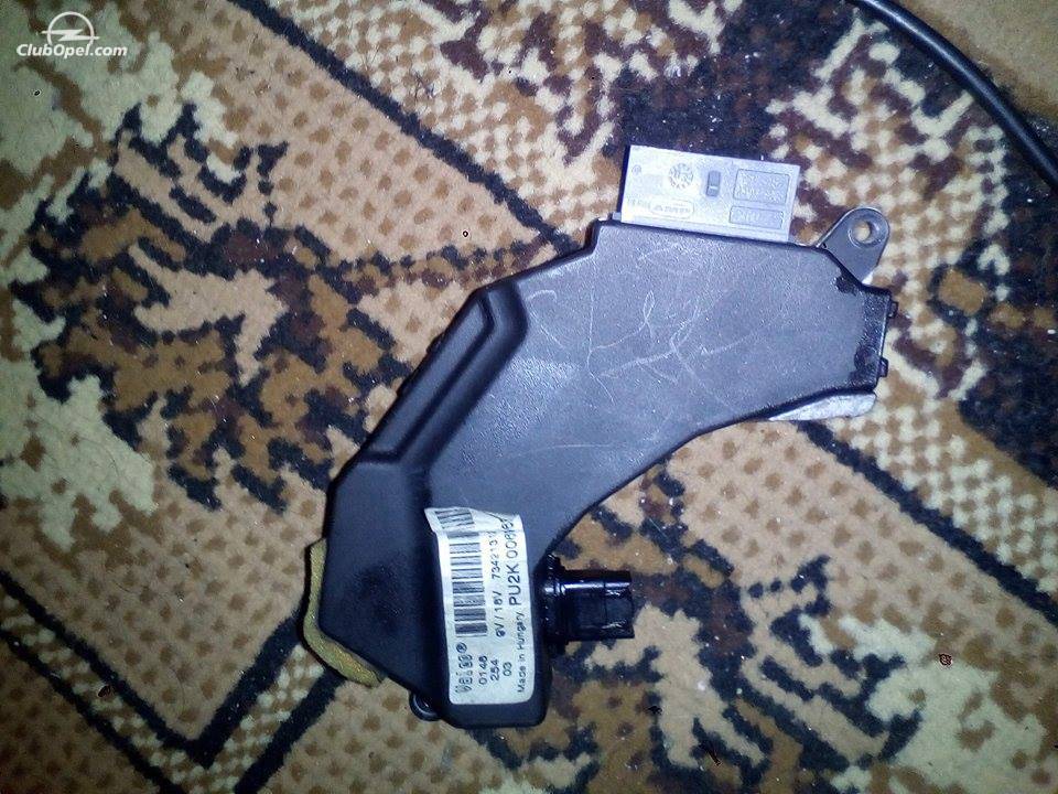

Am gasit problema zic eu, aceasta piese este arsa sau mai bine zis nu functioneaza bine
De ce spun asta, pentru ca m-am inspirat din: http://www.youtube.com/watc...DnJ5UM&t=151s (poate ajuta mai multe persoane) si am verificat exact cum face si acel om in video cu un beculet cand motorul este oprit ventilator merge in treapta cea mai mica ( beculetul lumineaza la cea mai mica intensitate ) cand pornesc motorul ventilatorul pleaca la viteza maxima ( becul se aprinde la intensitate maxima ) si brusc ventilatorul se opreste ( becul se stinge de tot ) cum opresc motorul si scot cheia din contact ventilatorul merge la minim ( becul se aprinde la cea mai mica intensitate ). Din asta cred eu ca este o problema cu acea piesa acum v-as ruga sa va dati cu parerea daca este normal sa intre curent in acea piesa fara contact pus fara cheie in contact, sau daca nu este bine spus curent in ea, sa functioneze fara sa apesi pe nimic fara sa faci nimic specific ca nu merge foarte mult merge ceva timp nu am stat sa vad cat dar cand am ridicat capota dupa o ora nu se mai invartea ventilatorul!

Problema rezolvata, sper ca este rezolvata de tot! 😊 Am desfacut piesa afisata mai sus si am curatato si la fiecare lipitura dupa placa am mai pus putin fludor dupa care am curatato iar si acum functioneaza perfect! 😊
