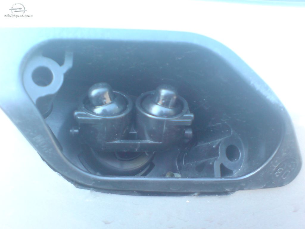

Faza este ca dupa o spalare a masinii unul din acele plastice mi-a zburat si am observat pe acolo un fel de instalatie?
Cumva trebuie adaugate doar duzele? Daca doriti o sa pun o poza si fara acel capacel de protectie.
Daca nu am spalator de far atunci se gaseste sa cumpar acel capac de mascare si eventual de unde anume?

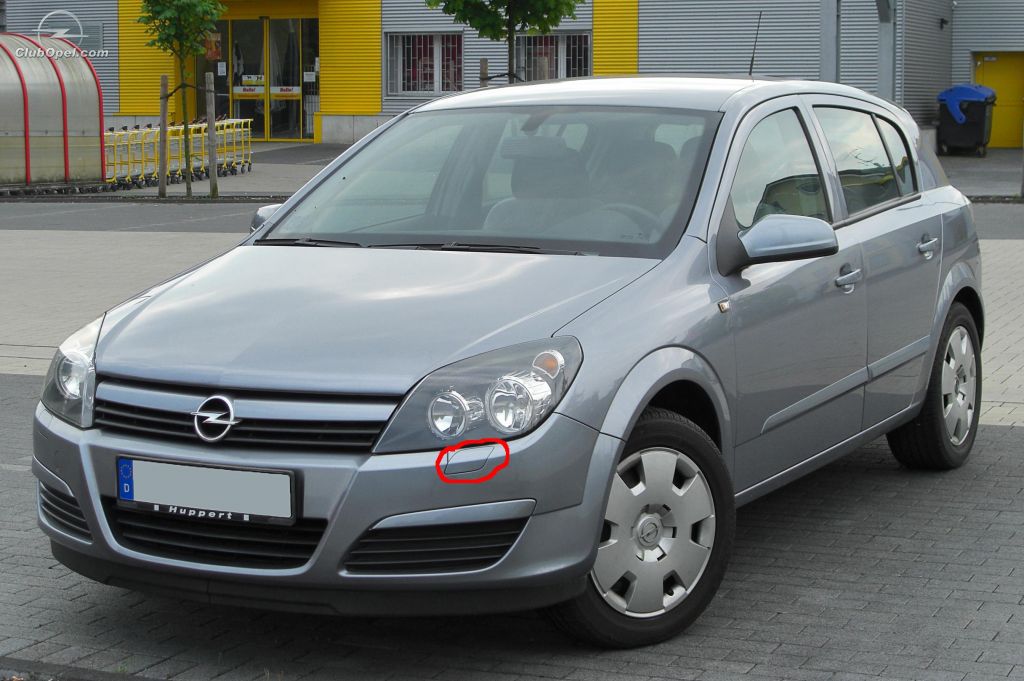

Din poze si din VIN, pare ca are.
Ca sa vezi daca e functional, pornesti farurile si actionezi 4-5 secunde sistemul de spalare a parbrizului si automat ar trebui sa porneasca si cel pentru faruri.
"pentru Ungaria" - e tara pentru care a fost produsa masina, probabil de acolo a fost cumparata de primul proprietar din Ro.

Masina a fost inmatriculata in Romania de noua ... mie sa nu fi fost busita, schimbata bara si improvizate acele plastice de acoperire. Ideea e ca pe langa alea nu are loc sa iasa apa, nu are duze daca te uiti atent la ele. Doara daca este un sistem de iesire din locas si stropire! O sa ma duc sa fac o poza sa se vada ce mecanism este inauntru.

Ce tare, am facut si tot nimic, am tras de maneta de sters parvrizul si am tinut apasat mai mult de 5 sec in timpul asta tot stropeam pe parbriz. Pare si improvizatie conform cu poza locul este taiat la mana nu cred ca asa vine din fabrica.

Super tareee.. eu am observat ca am farurule mereu relativ curate dupa drum lung dar.... nu mi-am imaginat ca ies alea din locas,(am facut si un filmulet ca sa ma simt bine 😊 ) in sfarsit stiu ca sunt functionale.
Acum intervine problema estetica, gasesc sa cumpar la culoare capace de protectie sau cum se numesc?

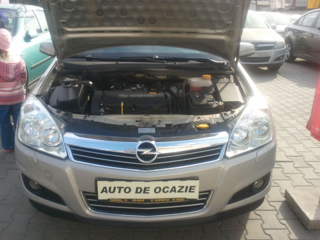

@alexx-Nu cumva instalatia de spalatoare e montata ulterior? Atat cangri cat si eu stim ca doar masinile cu Xenon de fabrica au aceasta optiune la dotarile initiale. Mai poti verifica daca ai spalatoare verificand capacitatea vasului de stropgel, ceva mai mult de 2 l. la masinile fara spalatoare si ceva mai mult de 4 l. la cele care au. Nu cumva ai farurile schimbate?

din cate stiu eu si sper sa nu gresesc la astra h, spalatorul de faruri este intergrat in bara a se vedea clipul de mai sus si poza, se pare ca in cazul tau masina a fost lovita si acele spalatoare de faruri au fost montate pe o bara normala, verifica sa ai pompa pe bidonas, furtunele si nu in ultimul rand sigurantele din tablou 😉

Se poate deoarece conform cu poza atasat mai sus se vede cum este bara decupata. Cred ca a fost adaugata instalatia de proprietarul de dinainte! Oricum bine ca functioneaza. Ce am observat e ca are o temporizare, presupun, deoarece dupa ce se sterg o data nici dupa aprox 5 minute nu am reusit sa-l fac sa functioneze. Trebuie oprit motorul si apoi testat din nou.
