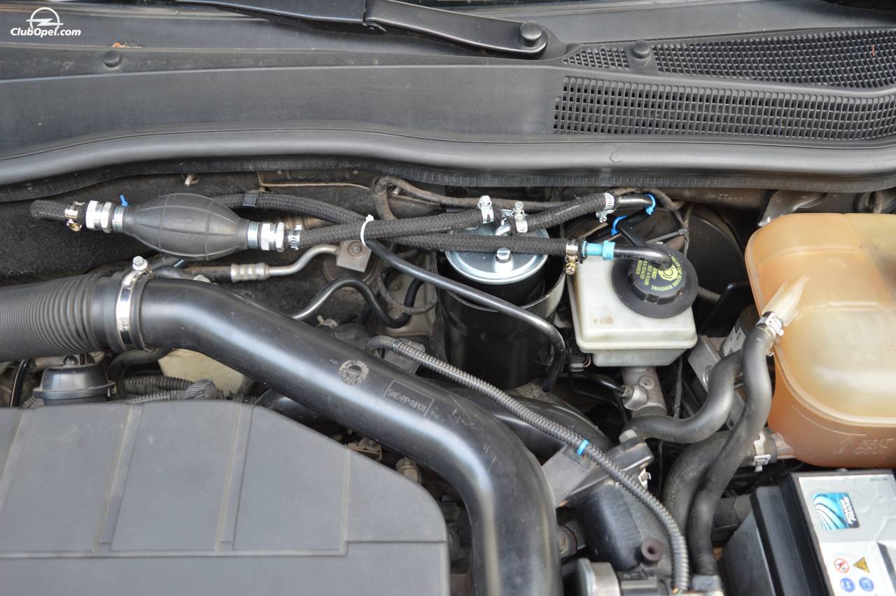

Cand ai tu timp te duci la un magazin cu piese auto si ceri o pompita de amorsat de logan,ii in jur de 35-50 de lei,sa nu iei de alea cu 20 de lei ca nu sunt bune.O montezi intre filtrul de motorina si conducta de Tur.daca nu reusesti tu acasa te duci la un service.Probleme cu dezamorsarea nu ai avut daca zici ca masina pornea.Sau poti incerca sa o si tractezi, ca altfel nu vad sa o pornesti.Greu se amorseaza acest tip de motor,Apoi le iei pe rand.Furtunase de vaccum,electrovalve,debitmetru de aer.Dar de obicei cand masina trage si dintr-o data da in nas ii de la electrovalve.O sa iti atasez o poza ca sa vezi cum arata o pompa de amorsat,ii cea de langa filtrul de motorina.

Ok o sa incerc sa o tractez sa vad daca porneste. O sa montez dupa aceea si Pompa de amorsat in orice caz . Mersi pentru sfat o sa revin cu amanunte.

Pompa de amorsat nu mai are rost sa o montezi daca porneste tractata.Desi nu-i tare sanatoasa o pornire tractata,merge de data asta,dar nu de mai multe ori.Si daca o faci dai cu viteza a 3-a nu cu a 2-a.O sa ai nevoie de vreo 3 km pana o ia.
