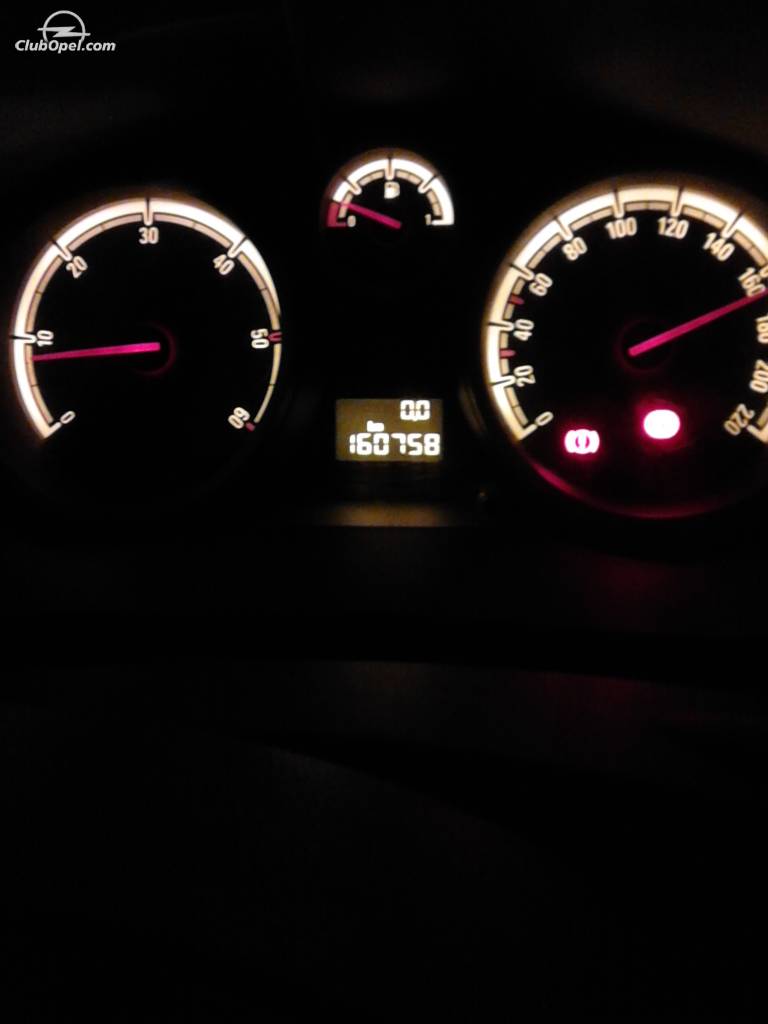

Revin cu o problema , de ieri dimineata am aceleasi simptome cu martorul de la ABS ce se stinge cu intarziere si in plus de asta m-am ales si vitezometrul sa o ia razna in sensul ca eu mergeam in treapta a 2-a cand vad ca acul vitezometrului urca la viteza de 180 si apoi trece de 220 pana la maxin si mi-a ramas blocat la 160km/h.
Daca cineva are idee care ar fi problema orice sfat indicatie e bine venita.
Am atasat si o poza cu indicele vitezometrului. masina e stationata nu se afla in mers.
Eu tin sa cred ca sa dus vrun senzor ABS dar nu stiu , poate reusesc sa merg cu ea sa o pun pe un tester ceva.

Am revenit dupa ceva timp , si cu rezolvari la cateva probleme mentionate mai sus.
Martorul ABS sa stins in urma inlocuirii senzorului, si o inspectare a cablurilor roase se sobolani si izolate apoi.
Sub grila de stergatoare sau cum so numi aia sub sistemul de stergatoare exista un manunchi de cabluri acolo si-au infipt coltii ratonii, am cositorit, sudat cablurile apoi izolate bine.
Am scos calculatorul masini l-am desfacut cu grija acolo iar lipituri reci 3 la numar am lipit cu fludor.
Vitezometrul o luase razna am desfacut ceasurile de bord sa vad ce au si pe acolo si la steperul vitezometrului iar lipituri reci am lipit cu fludor si functioneaza perfect.
