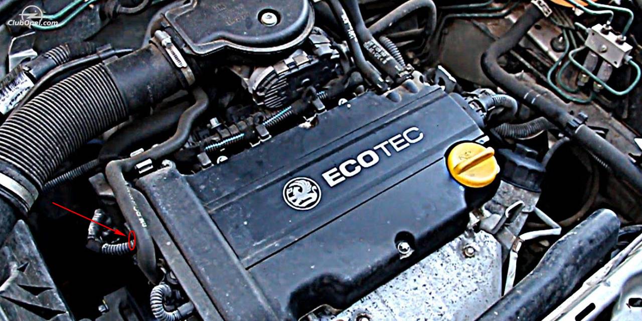

Ma gandeam sa verific mufele sau cv de genu inainte sa o duc la tester sau sa cumpar chestii scumpe.
Stiu ca l unul ajungi daca ridici masina , iar pe celalalt nu l stiu pe unde e . Puteti sa ma ajutati cu o poza cu locatia ? Stati fara griji, ma pricep la masini dar nu e masina mea , e al prietenei.ms

Senzorul de la axele cu came pica foarte foarte rar....dar poti verifica mufa si cablurile....si eventual sa dai cu spray contact.
