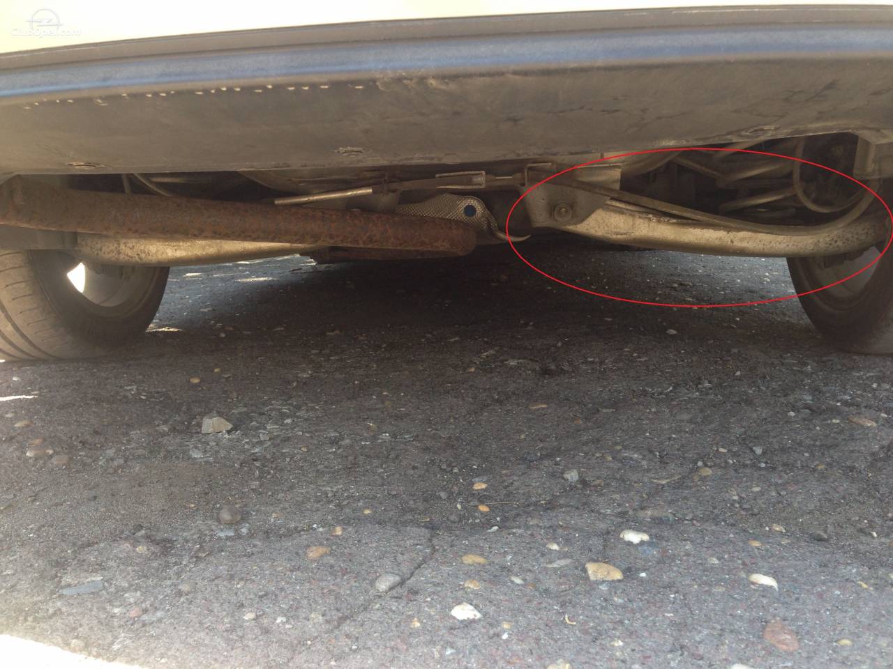

Buna ziua,
In poza atasata, ce este acea "componenta", cum se numeste?
Intreb din cauza ca am observat de mai multe ori ca este mai lasata decat cea din stanga. In poza nu se vede prea bine dar chiar cand masina sta pe plan "perfect" orizontal vad ca e mai lasata partea dreapta decat partea stanga.
E foarte enervant pentru ca in fiecare dimineata cand plec la servici vad masina din spate si mereu vad treaba asta si imi sta pe creier toata ziua 😊
Tind sa mentionez ca nu ma pricept la mecanica auto ...
Nu am sesizat nici o problema la masina in mers dar sunt curios de ce e asa.

E bascula dreapta spate. Functie de suprafata pe care sta masina pot aparea diferente intre stanga si dreapta.

Pai si in cazul in care masina sta la mine in curte pe beton in plan orizontal (adik nu are inclinatie), de ce este mai joasa partea dreapta?
Poate nu vad eu bine ... tre sa ma uit mai atent astazi cand ajung pe acasa.
Poza de mai sus este luata de la locul de munca, in parcare la noi si da, suprafata are inclinatie dar cum privesti masina din spate (ca in poza), este o usoara panta din dreapta in stanga (adik partea din dreapta este cea mai inalta portiune si stanga cea mai joasa). In cazul asta nu ar trebui sa fie invers, partea din stanga sa fie mai joasa decat cea din dreapta?

Nu stiu exact de ce, insa exact ieri am observat si eu diferenta.
Nu mai zic ca imi displace enorm cum se vede evacuarea aia atarnand acolo cum nu mi-a fost dat sa mai vad, acum vad si bascula "tipand" de sub masina....
Se pare ca e un lucru normal, pentru ca am inceput ,desigur ,sa ma holbez pe sub masinile tuturor din oras si asa am vazut ca e la toata lumea...

salut, ce aveti baieti cu bascula ? aia se deformeaza doar in caz de accident, sfatul meu este sa verifici arcurile, posibil sa se fi rupte 1-2-3 spire si asta este rezultatul, masina sta inclinata. O verificare la un service te va lamuri cu acest abc mecanic.....
- arcuri cu densitati diferite ...de cand ai masina ?

Pana strambi bascula in gropi rupi altele - amortizoare, pivoti, bucsi etc.
Bine, mai e si varianta ca masina sa fie ridicata (pe cric de ex) si sa cada de pe cric fix pe bascula, iar sub bascula sa fie o capra... dar deja vorbim povesti...
Daca nu ai spire rupte, amortizor lipsa 😊 si masina se simte bine pe drum (inclusiv incarcata) eu zic ca e ok

nu are voie sa stea inclinata ! Ea poate sta inclinata in spate si din cauza arcurilor de pe fata ! Acolo este mai grea si ridica spatele...deci cum zicea colegu, verificare totala arcuri ! Daca nu schimba-le pe toate 4 si daca nu..si nu ..atunci masina a fost armonica si caroseria a ramas stramba.......da voi nu vedeti ce cumparati fratilor ?

Si arcurile si amortizoarele pot influenta pozitia masinii.
Chiar daca nu sunt scurse amortizoarele sau arcurile rupte, e posibil sa nu mai aiba aceeasi cursa sau sa fie mai obosite pe o parte...
Daca schimbi toate arcurile si toate amortizoarele (cu unele noo evident) zic ca problema se va rezolva.

Sa clarific ceva, masina nu o vad sa stea intro parte (cel putin asa mi se pare), numai bascula e mai lasata. M-am uitat mai atent din spate la toata masina (la diverse distante de ea) si pare ca nu e inclinata.
Cred ca totusi e o iluzie chestia asta ca e mai lasata, sa mai uitat un coleg la servici din spate si mi-a zis ca mi se pare.

pai in partea stanga e teava de esapament...
in dreapta nu e...
de asta se vede altfel bascula dreapta fata de cea stanga...
nu e evident?

Extraordinar ce problema a mai aparut la masina omului! Pai ia du-te la PECO, umfla rotile conform manualului de utilizare, descarca tot ce ai in masina si in portbagaj, mai putin roata de rezerva, si baga-te cu o ruleta sub masina. Masoara distanta dintre bascula si asfalt (vezi sa fii pe loc drept, ca sa fii 100% sigur ia o nivela cu boloboc si verifica sa fie drept terenul) apoi masoara la ambele bascule. Vezi cat e abaterea, DACA ESTE... si daca nu mai poti trai cu ea - directia la SERVICE si cere rezolvarea problemei !
