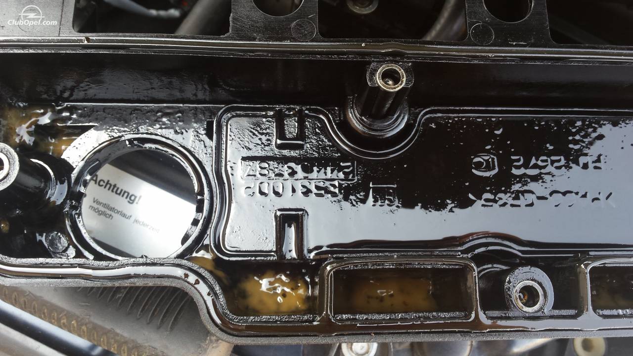

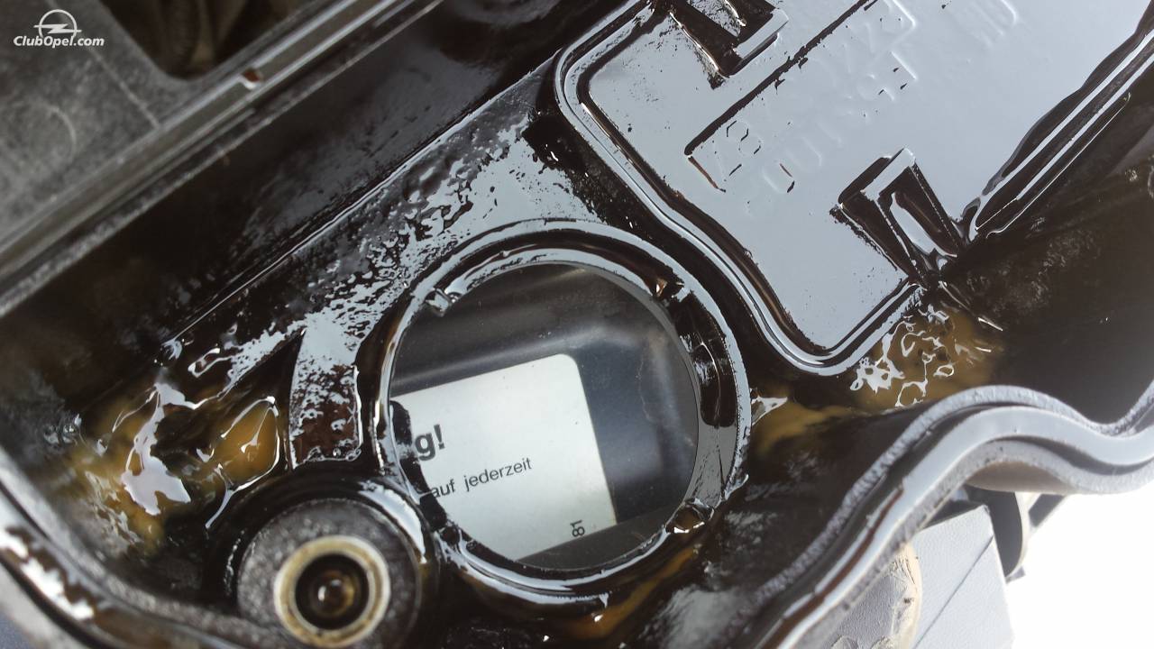

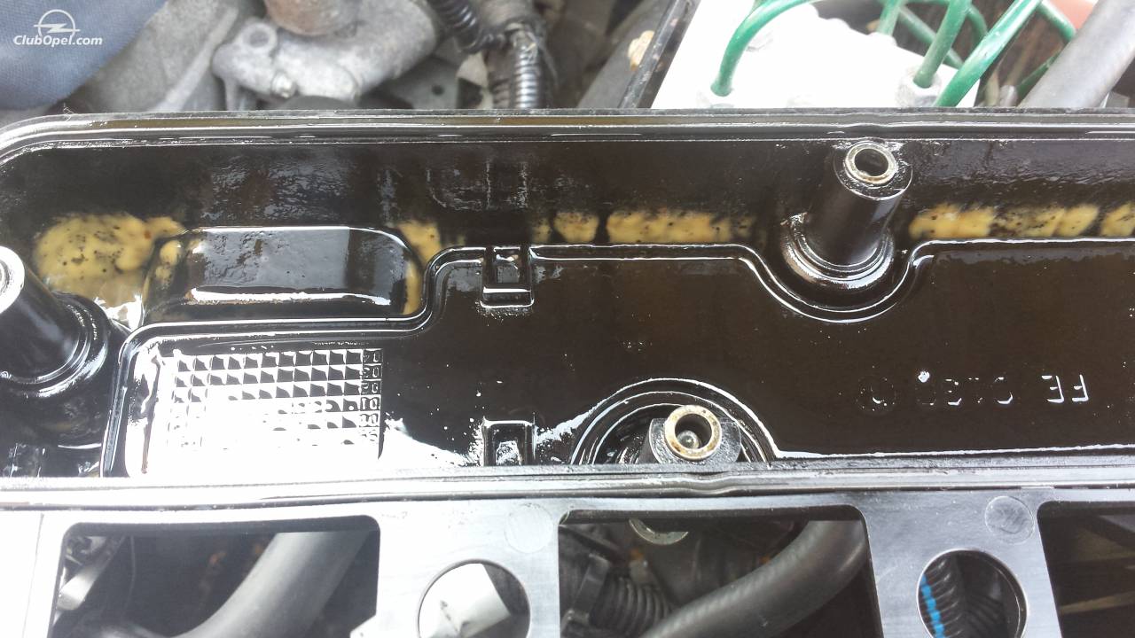

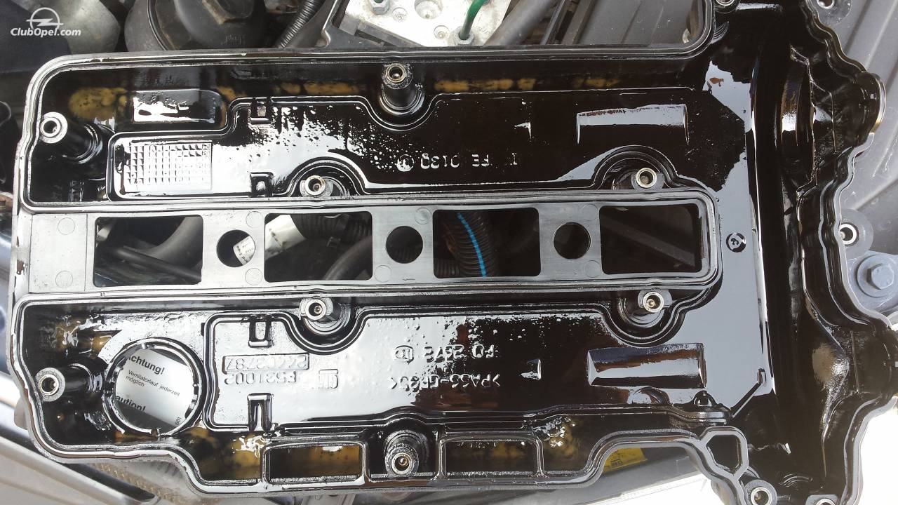

Astazi am dat capacul de culbutori si am observat o usoara spuma maronie, vara la 35 de grade. e normal in conditiile ca fac 25 km dus + 25 intors in fiecare zi ?
am si poze la capac.
Ma gandesc ca daca intra antigel in ulei trebuia sa creasca nivelul uleiului, nu ? dar n.am nici urma de crestere.

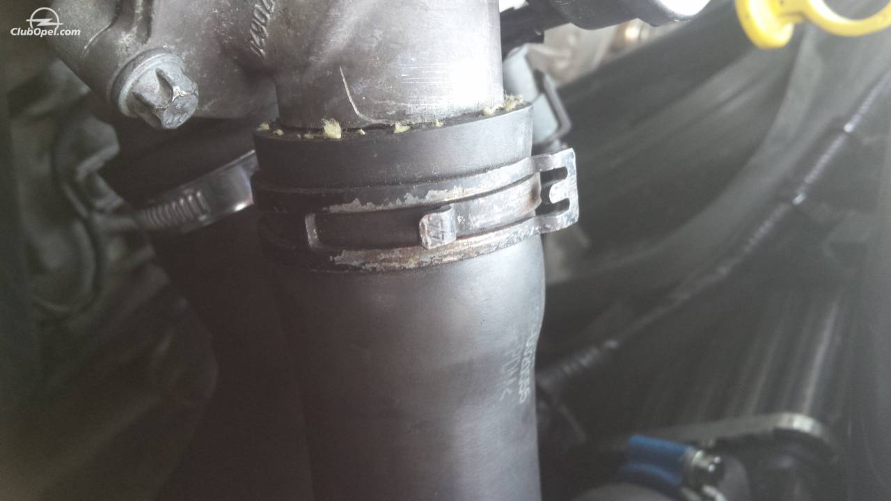

Dupa o noapte de stat furtunele nu trebuie sa fie tari.
Pierderi de antigel pot fi greu vizibile ca se usuca, la pompa apa, stut pompa apa care are bavuri din turnare, coliere de doi lei cum am vazut ca ai (pui numai originale chiar second), furtun antigel EGR -> habitaclu.
Cu spuma eu banui capac distributie + garnitura montata prost, de asta si fluiera simeringul.

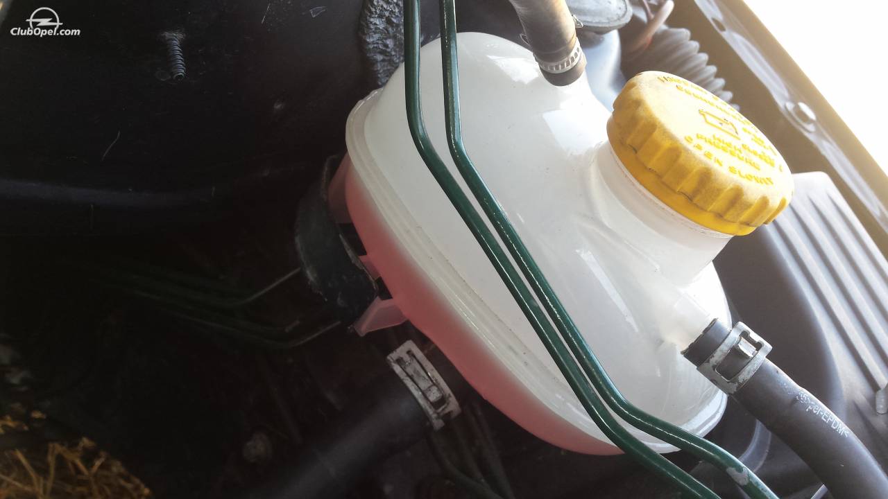

1.In vasu de expansiune imi miroase a gaze de esapament.
2. cand masina este la temperatura normala de lucru, o tin turata la 3.500, 4000rpm fara buson la vasu de expansiune, incepe usor usor sa imi arunce antigelu afara din vas.

1. Nu trebuie sa miroase a gaze de esapament, poate confunzi cu cel de aburi antigel
2. Este normal, instalatia de racire trebuie sa fie sub presiune, scri clar pe buson 1.4bar

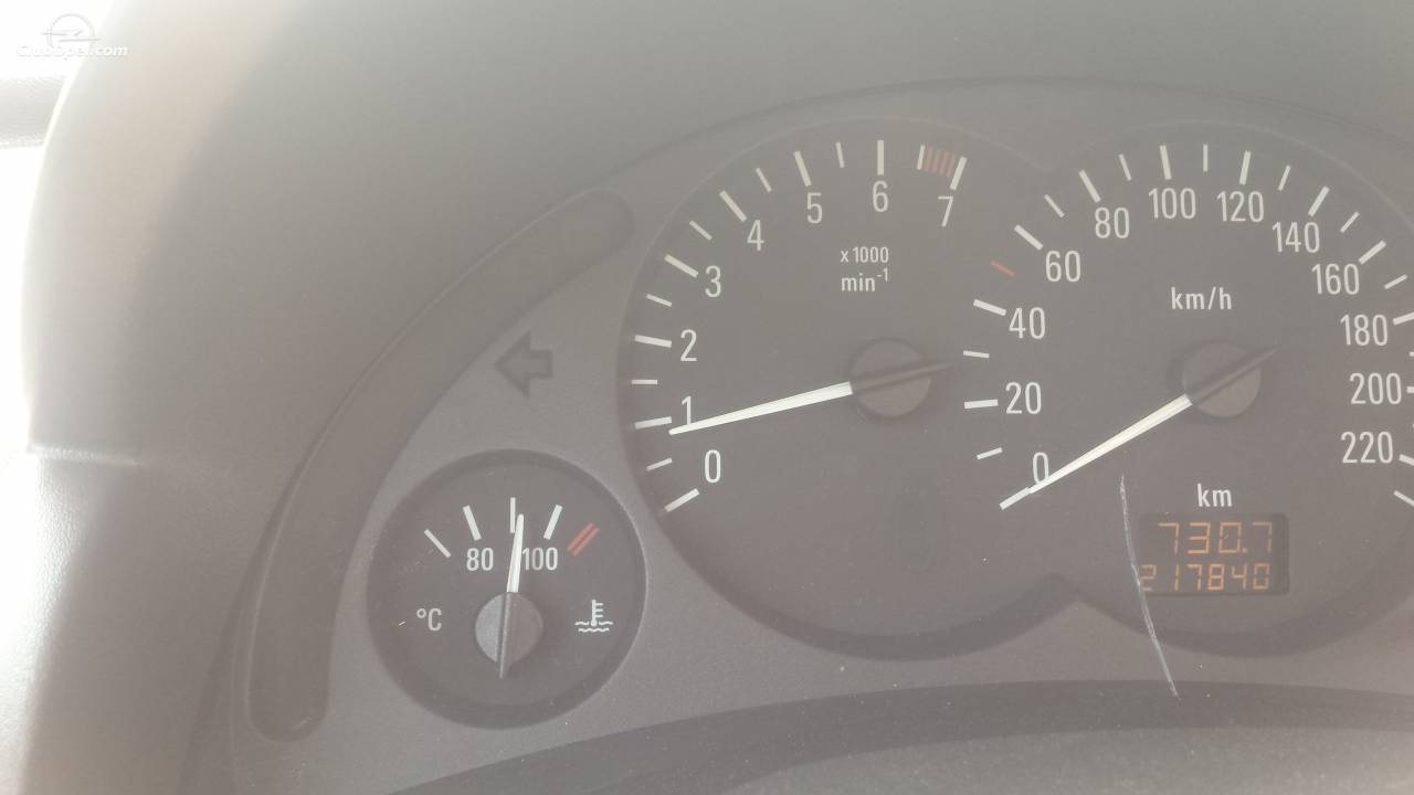

E normal sa stea la temperatura asta la relanti cu A/C pornit ? numai acolo sta cand e pe loc la relanti si cand mergi mai scade..

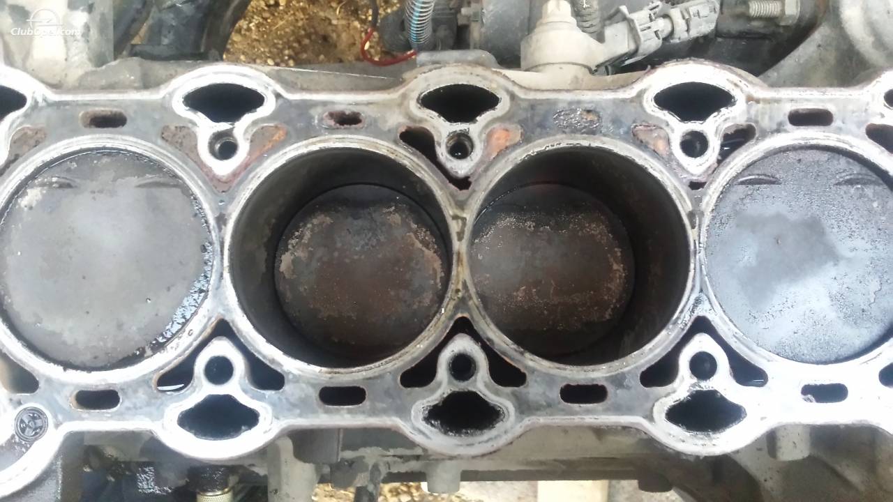

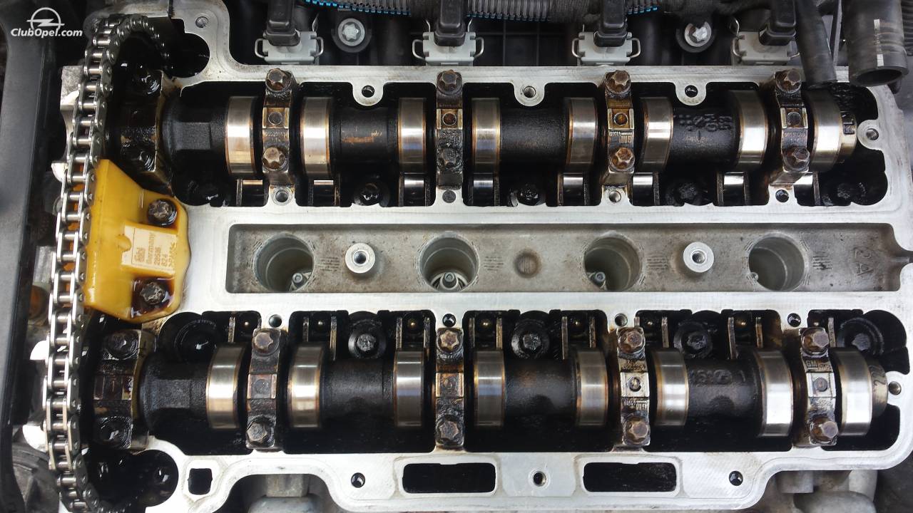

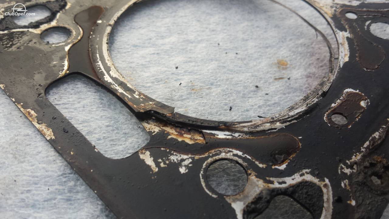

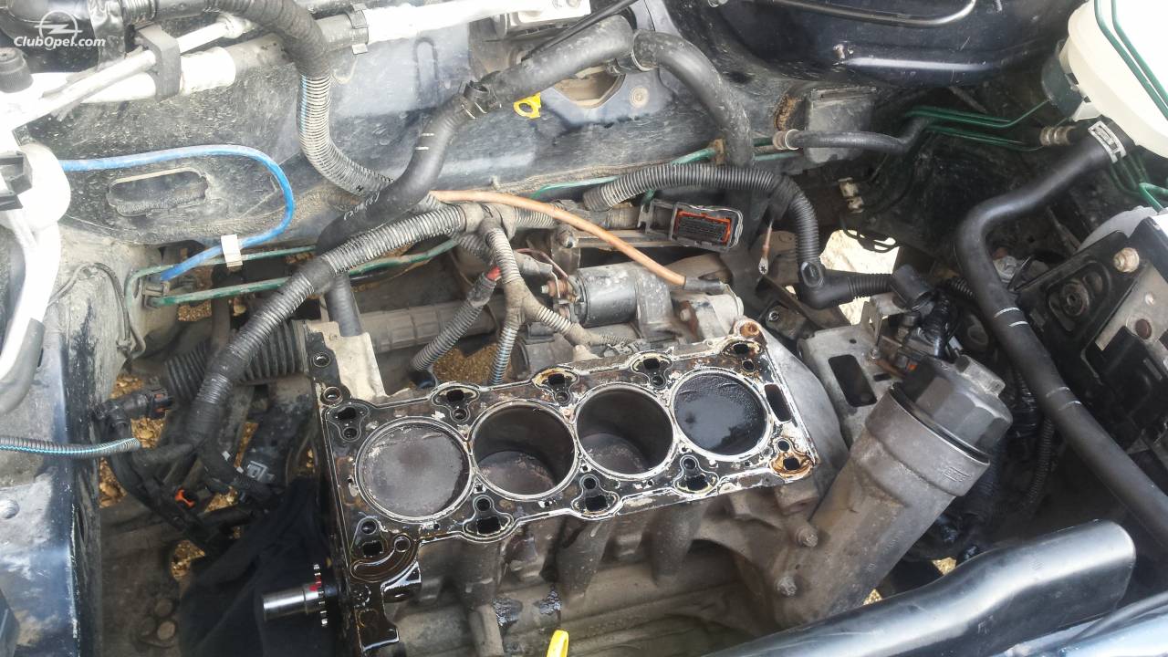

Am dat chiuloasa jos, garnitura era dusa.
Sa chelesc chiuloasa si sa o duc la verificat? eventual si planat?
Am blocat vibrochenu cu dornu acela din trusa si acum vreau sa stiu daca pot sa il scot sa misc pistoanele sa le curat bine.. si pe urma sa il blochez iar cand o sa pun chiuloasa[imglb=https://www.clubopel.com/8080/uploads/2016-08/81235_dfqp0eiv2.jpg]

Problema rezolvata!
Chiuloasa a fost planata 0.15mm, rectificat scaune supape, supape, verificata de fisuri, inlocuit toate simeringurile de supape.
Am cumparat garnitura de chiuloasa Victor Reinz de 0.8mm grosime, bujii, garnitura pompa apa/termostat, garnitura capac distributie, garnituri galerie admisie, garnituri galerie evacuare + inlocuit prezoane cu piulite, suruburi chiuloasa, revizie, antigel, garnituri EGR. simering vibrochen.
Distributia si pompa de apa sunt schimbate recent de cca. 6.000km.
Si cu ocazia asta am si radiator de apa nou+vas expansiune
Acum masina toarce ca o pisicuta, nu mai miroase a gaze de esapament in vas, nu mai face asa mare presiune pe furtune, dupa o noapte de stat, furtunele sunt moi, am facut vreo 300 de km de cand am facut chiuloasa si antigelul a ramas exact la locul lui, inainte dupa km astia era vasul gol. Toata treaba m-a costat in jur de 800 lei fara manopera pentru ca munca am facut-o singurel acasa pe butuci
