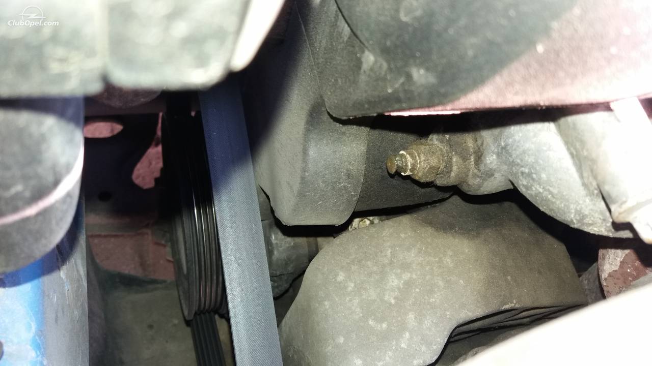

Salutare!
O sa postez o fotografie. Poate gresesc eu.
Multumesc!

Desfiletind componenta poti afla daca e pe sistemul de racire motor(va curge antigel) sau pe sistemul de ungere(va fi acoperita de ulei,motor oprit). Stiind pe ce sistem lucreaza,componenta se poate verifica pe motor daca e pe sistemul de ungere.Componenta are un terminal la masa iar celalalt la partea izolata,unde se conecteaza firul instalatiei.Daca este switch(comutator),va lucra on/off(inchis/deschis),daca e senzor,isi va modifica valoarea ohmica intr-un domeniu prevazut constructiv. Componenta pe sistem de racire se va verifica doar demontata(e greu de depasit regimul termic),pusa intr-un vas cu apa ce va fi incalzita.in acelasi vas va fi pus un termometru tehnic(150 gradeC),cu ajutorul caruia se poate vizualiza valorile sau pragurile la care lucreaza componenta.Cu un instrument de masura,se verifica daca este switch(on/off) sau senzor NTC,care la 90 grade are aproximativ 250 ohmi...

Senzorul e langa furtunul subtire, care e prins in corpul de aluminiu din poza.ce vezi in poza nu stiu exact ce e, dar am si eu din ala.
  • gyenes
  • Mesaje scrise: 296
  • Masina: Zafira z1.8xe
  • Cont inregistrat: 20 Jan 2012
Dupa capul ala de surub spre dreapta.aproape ca l-ai pozat

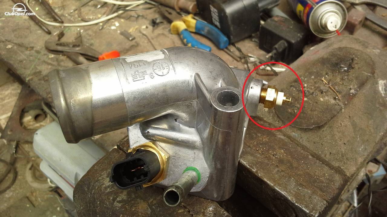

  • gyenes

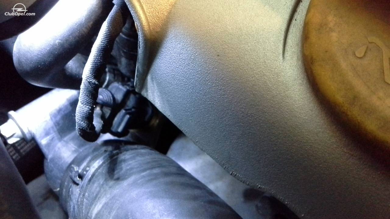

Omule nu vezi mufa si cablul in prelungirea ei.in POZA! Vin doua fire la capatul carora e o mufa care intra pe senzor.senzorul e langa furtunul subtire din poza.daca nici asa nu intelegi.....atunci mergi la mecanic frate ,ca n-ai nici o treaba pe sub capota.pe bune!

Ala cu mufa neagra e senzorul la noi, am acelasi motor ca tine.acum ti-ai dat seama ?

gyenes a scris:Ala cu mufa neagra e senzorul la noi, am acelasi motor ca tine.acum ti-ai dat seama ?
In primul rand multumesc pentru rabdare. In al doilea rand te anunt ca am inteles de prima data unde este senzorul de temperatura(acela cu doi pini). Intrebarea mea se referea la celalalt senzor aflat in dreapata in ultima poza pusa de tine. Este tot un senzor, dar din cate am inteles nici tu nu stii ce rol are. Intrebarile mele, REPET, se refera la celalalt senzor.

Se pare ca acel senzor tot de apa e , dar se foloseste la alte modele.corpul termostatului potrivindu-se si la vectra si care mai au z18xe.la ale noastre e activ ala cu mufa neagra.unele corpuri de termostat vin cu doi senzori altele nu.asta-i piata de piese ce sa-i faci, toata lumea face de toate.eu am schimbat de curand termostatul cu cel din poza behr, ca ulterior dupa o saptamana sa pun un calorstat de la vernet, pentru ca behr-ul de nou deschidea prea tarziu.mizerii!
