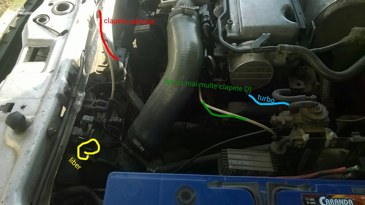

salutare.rog cunoscatori sa-mi spuna unde ducea furtunasul lipsa(deasupra liniei).vectra c 2003 y22 dtr.
  • Mesaje scrise: 7,048
Daca vad bine, e furtunasul care ducea la clapeta de admisie.

Deasupra dungi negre a ramas un loc liber la electrovalva si nu stiu ce vine acolo.turbo vine direct din pompa de vacum de la chiuloasa'clapeta de admisie e bagata,tot e bagat,numai aia e libera si nu stiu ce e cu ia.
Pune cateva poze ceva mai departate.

. E singura libera,sunt incurcate furtunele sau sunt bune asa cum sunt ele?tija turbo se trage imediat cum pornesc masina(e direct p pompa de vacum),mentionez ca nu se tureaza mai mult de 3000.

sunt puse corect?mai mult de 3000nu urca in turati scuze ca am postat de 2 ori,rog un moderator sa stearga mesajul

Trebuie sa mai fie o electrovalva micuta care alimenteaza rezervorul de vacum. Nu cumva aia e ?
Incearca sa astupi stutul lasat liber si vezi daca urca mai mult in turatie.
Fa o diagnoza sa vezi daca EGR-ul e ok.
