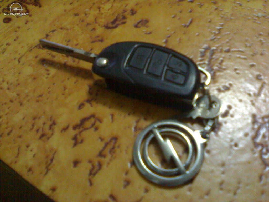

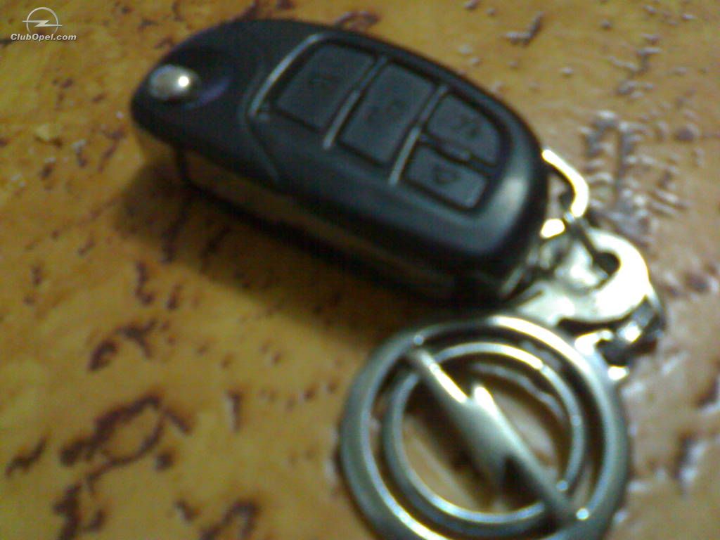

@iuly_ang : am facut si eu o conversie la cheia de rezerva in cheie briceag. Am luat un chitul de transformare de pe net si am mutat totul(2 min a durat toata treaba). Insa am intampinat problema ca masina nu a mai citit cipul. Dupa ce m-am jucat cu ea si l-am pus iar pe cea veche am observat ca masina recunostea cheia. Prin urmare cred ca lama de fier ii pe post de antena sau pur si simplu chipul se afla la o distanta mai mare(in carcasa noua tip briceag) decat cea din fabrica si prin urmare nu poate fi citit de imobilizator.

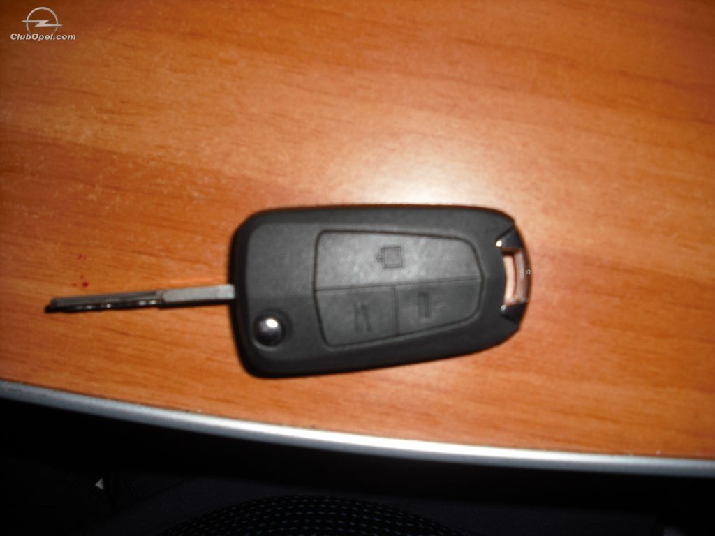

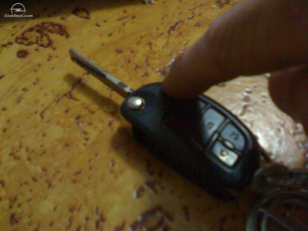

Eu am facut schimbarea pe cheie briceag de acum 4 ani.Cipul nu este pe placa circuitelor este un paralelipiped mic ,negru,cam de 4/2mm in sectiune si 10 mm lungime,pozitionat lateral in carcasa vechii chei,paralel cu lama.L-am transferat pe cheia briceag cam in aceeasi pozitie.Daca acest cip nu se afla in imediata apropiere a contactului,pas pornire.Am mai transferat si un imobilizator la un prieten care avea o singura cheie la masina,dar 2 chei si imobilizatorul de la alta.Partea de electronica comunica cu centrala inchidere/deschidere,nu cu imobilizatorul.Un test simplu,incearca sa rotesti cheia pe care ai transferat lama si electronica in contact,tinand in imediata apropiere si ce a mai ramas din cheia veche si ai sa vezi ca porneste.La cheia mea,cipul era buid-in key case,a trebuit sa iau usor cu caterul(atentie sa nu-l deteriorati-cipul) plasticul care-l acoperea,apoi odata scos,doar l-am bagat in carcasa briceag lateral paralel cu lama,cu capatul tesit(unul dintre capete are un colt tesit la cip) spre contact.A pornit din prima.La fel am procedat si cu cealalta cheie.Acum am 2 chei functionale,si o a trei-a fara electronica,cu care doar deschid din butuc,dar nu porneste motorul.
aici e zona unde am bagat cipul.Eu am Omega,dar principiul este la fel,cheile vechi sunt identice,doar ca am optat pt alt design

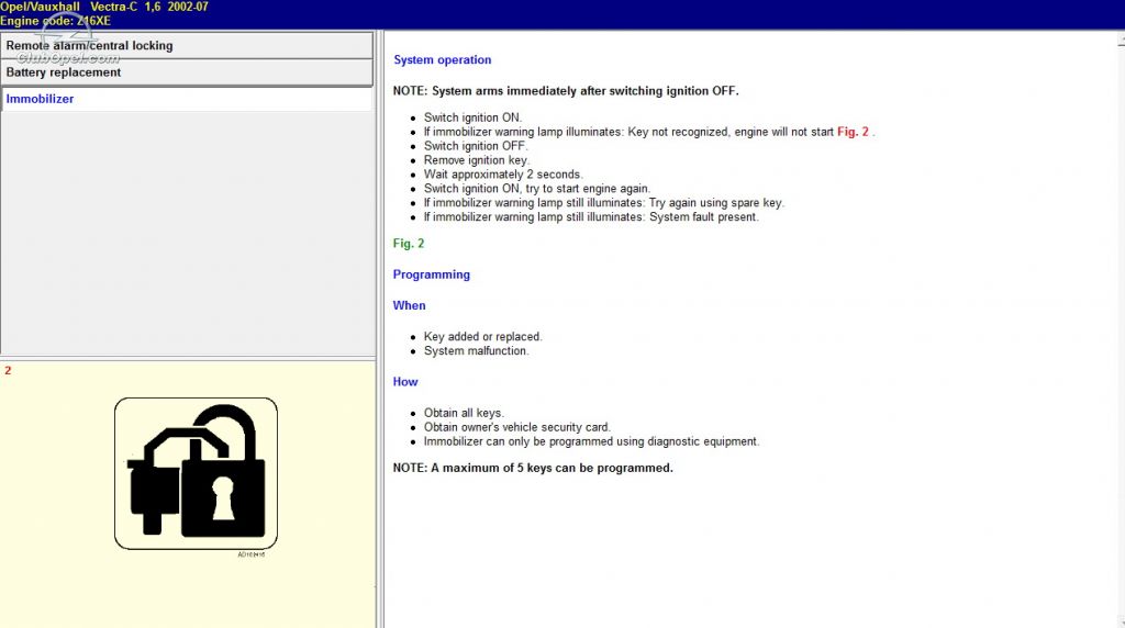

Tocmai de aia am specificat ca am Omega.Banuiala lui iuly_ang e motivata.Cred ca intradevar distanta este prea mare,ori este ecranat ceva.O data am intalnit problema de a nu mai recunoaste cheia tot la o Omega,mai exact pornea,dar nu mai opera functia de inchidere/deschidere,si am rezolvat-o prin punerea si luarea contactului(fara a porni motorul)in mad repetat de cateva ori,apoi cu cheia in contact am apasat pe butoane,si a mers,s-au deschis/inchis usile.Acum,ca a fost pura intamplare sau ca asa este "modelul" nu stiu,dar a mers.
  • micky001
  • Mesaje scrise: 1,309
  • Masina: Omega 1997 x20se
  • Cont inregistrat: 26 Dec 2007
Am gasit asta pe autodata,sper sa va ajute.Succes!

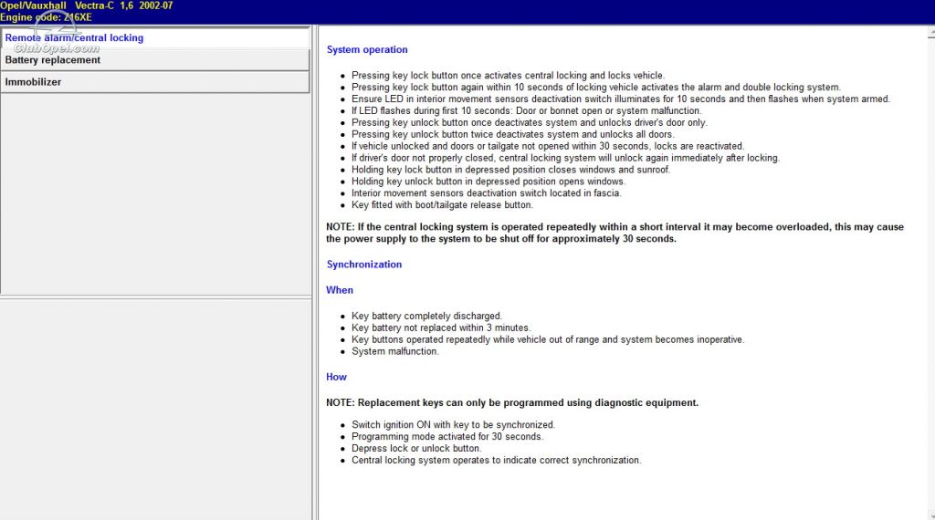

incearca asta
