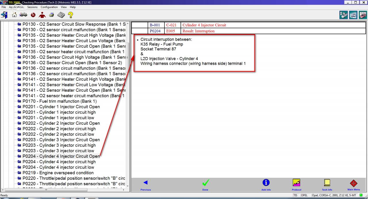

Nu vrei sa citesti tu singur eroarea? https://www.clubopel.com/viewtopic.php?t=24014

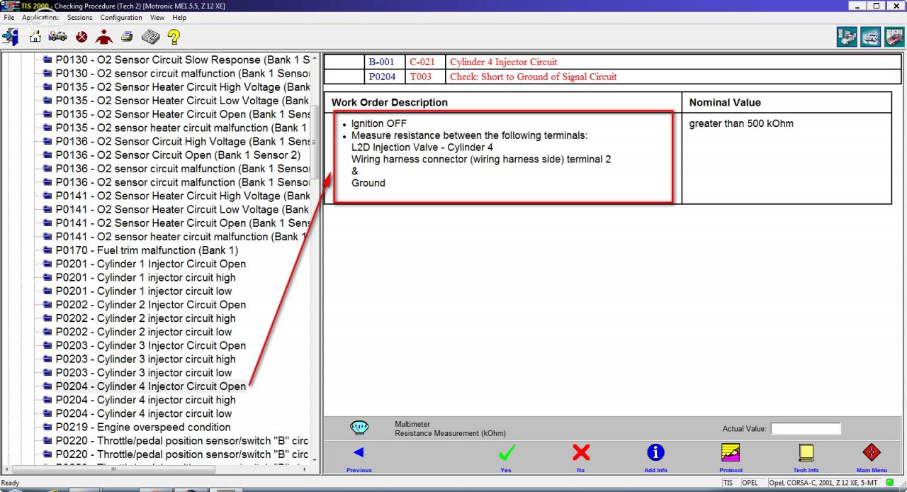

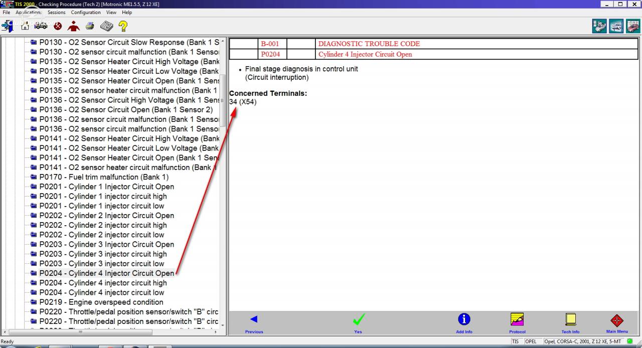

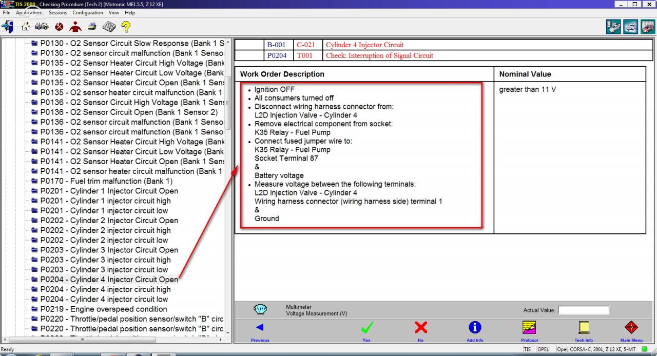

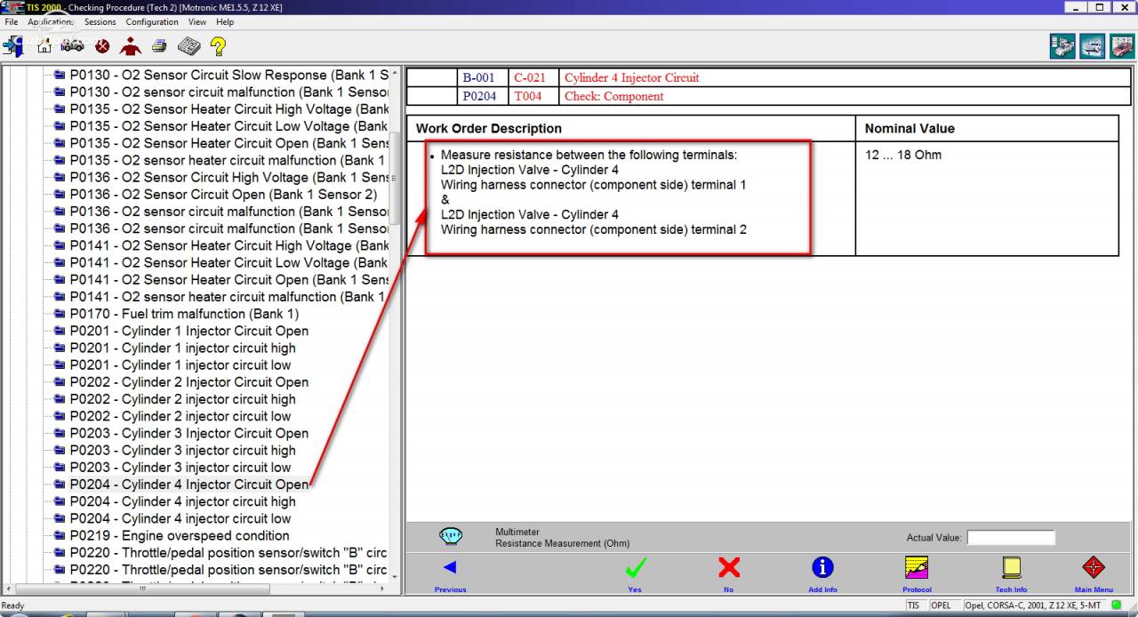

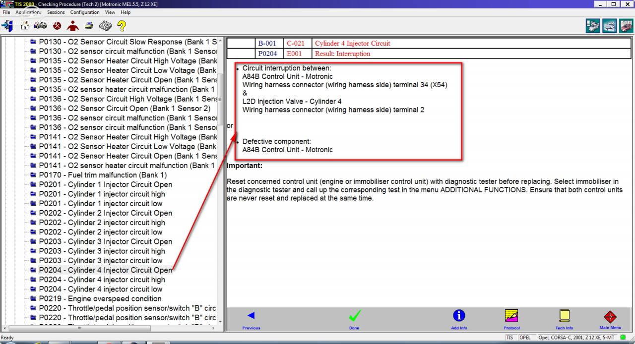

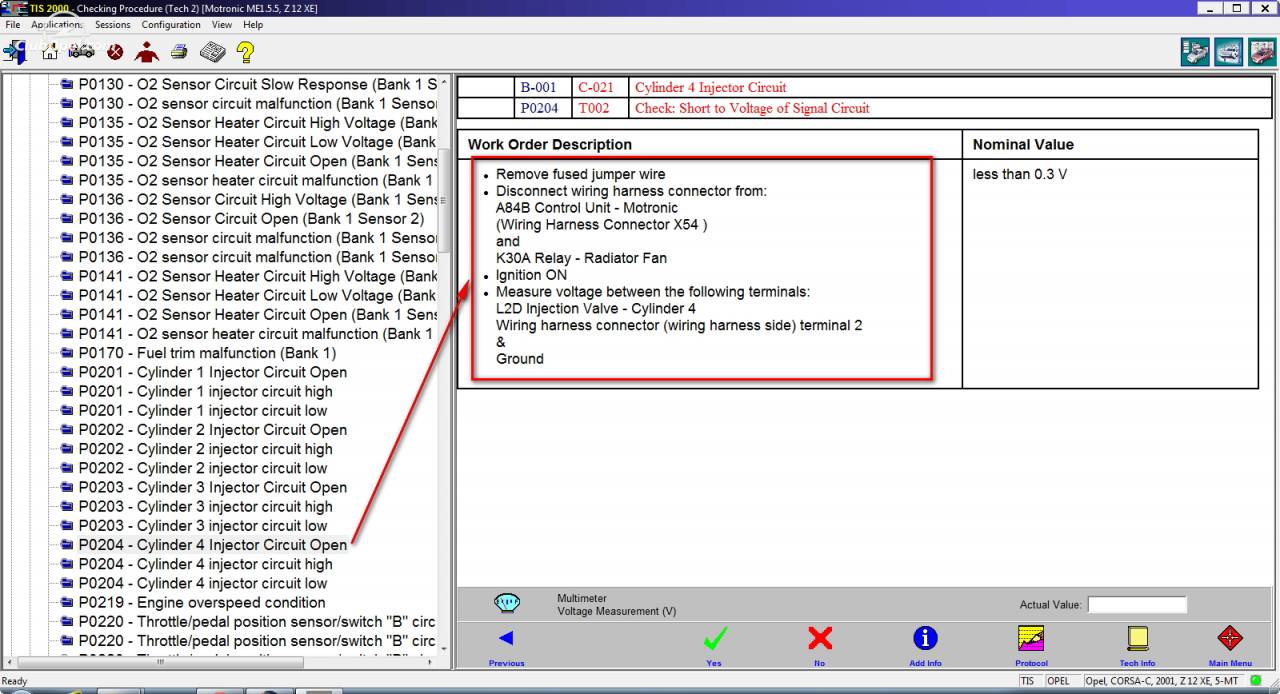

La P0204 ai asa Circuit Open, Circuit High si Circuit Low. Care dintre ele este?
Ai de verificat asa....
Daca la poza 2 nu ai mai mult de 11V
