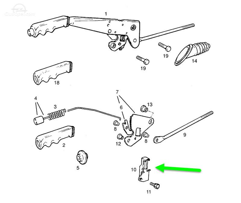

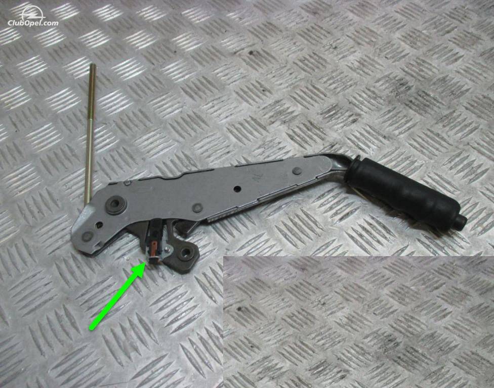

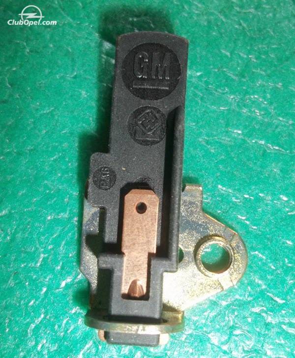

edit : nu stiu daca are importanta sau legatura ca de cateva zile mi se aprinde martorul de la frana de mana, cand iau cate o gropita 😃 nu ramane aprins tot timpul, ba se stinge, ba se aprinde.

Frana de mana - are un Switch la frana mana - verifica-l | si cu frana de mana ne trasa vezi daca simti vibratii in maneta. - poate trebuie reglata, sau Switch, sau cablul uzat, sau in tamburi ai ceva dus?
