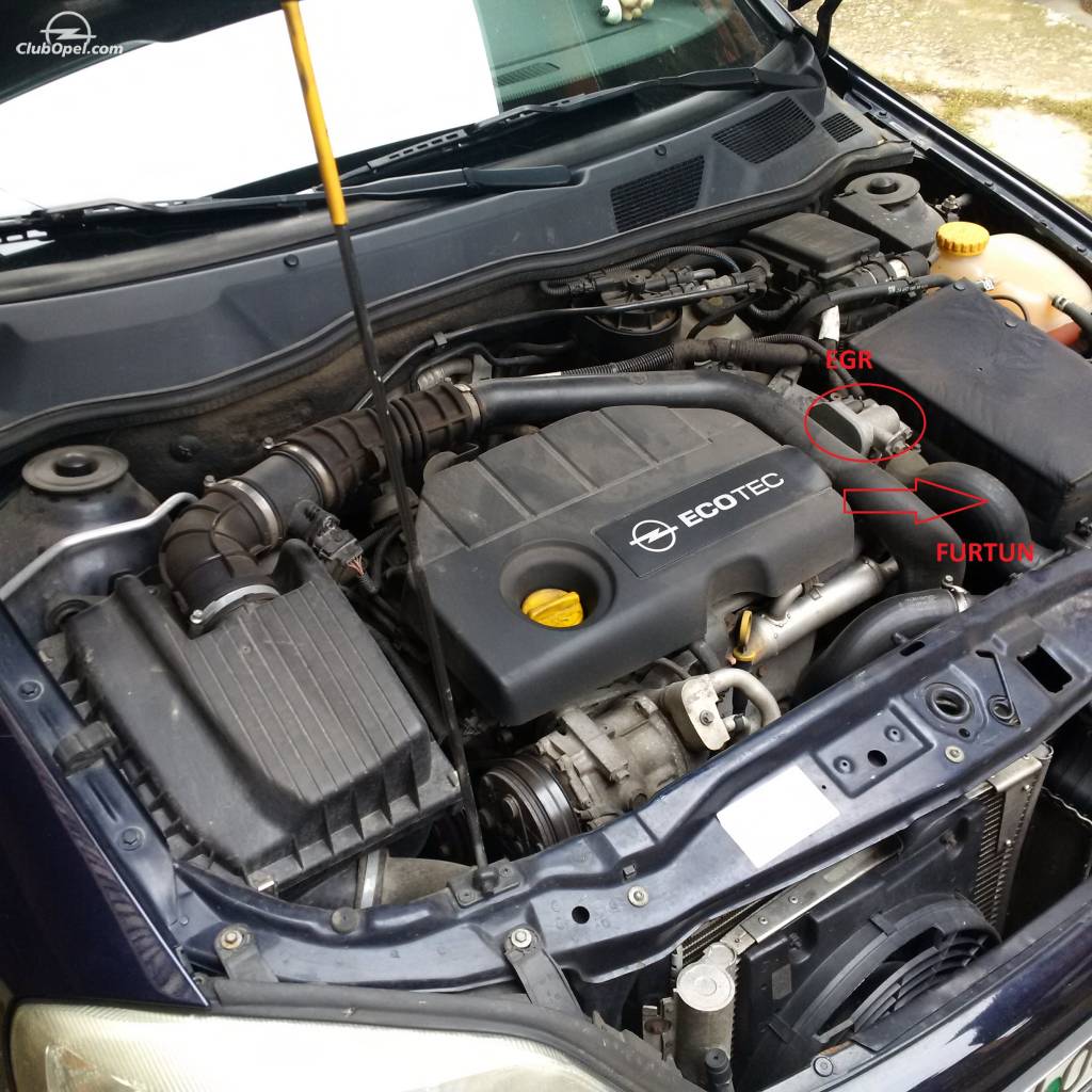

Cineva care s-a mai lovit de asa probleme?!
Un astra g, diesel, 1,7 cdti, scoate fum negru pe accelerare(demaraj), mentionez ca in panta nu mai trage, necesitand o treapta inferioara, aprinzandu-se martorul de bord.
Anterior acum 3luni a fost curatat egr-ul, ceva mai binisor, dar tot mai scotea ceva.
Akcum am aceeiasi problema, scoate din nou 😢 😢 😢 .
Multumesc ptr atentia acordata si dakca se poate un raspuns 😊 !

1. se gripa egr-ul;
2. se umplea de funingine galeria de admisie;
3. dupa anularea egr-ului nu tragea.
Si cu toate astea nu aveam eroare stocata.

Poti cauta pe forum curatare egr 1.7 cdti ( z17dtl) ca sa vezi pasii. Daca ai scule te descurci si tu.

Daca totusi are uzura mare trebuie reparata/inlocuita. Daca turbina este praf si continui Egr va avea din nou de suferit foarte curand cu toata curtarea de rigoare.
In plus daca intercoolerul este plin de ulei, trebuie demontat si spalat temeinic.
