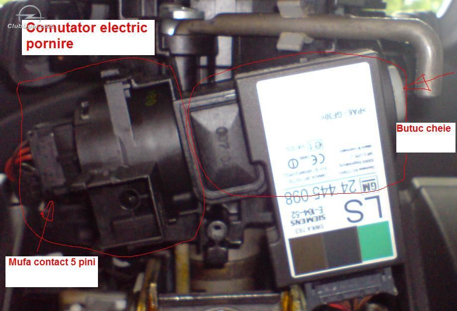

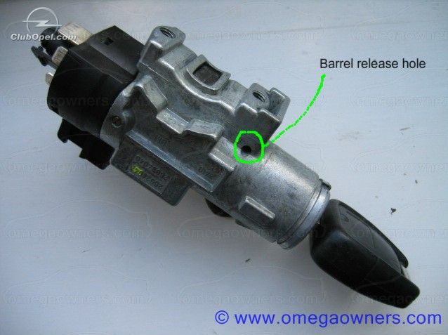

sper sa te ajute e ceva semanator si la tine asta dupa ce demontezi plasticele
http://www.omegaowners.com/...pl?num=1225657771
si aici un tutorial la astra g
https://www.clubopel.com/viewtopic.php?p=293798

Am desfacut plasticele si m-am oprit la contactul electric pornire.
Cum il scot, se poate schimba independent de butuc?

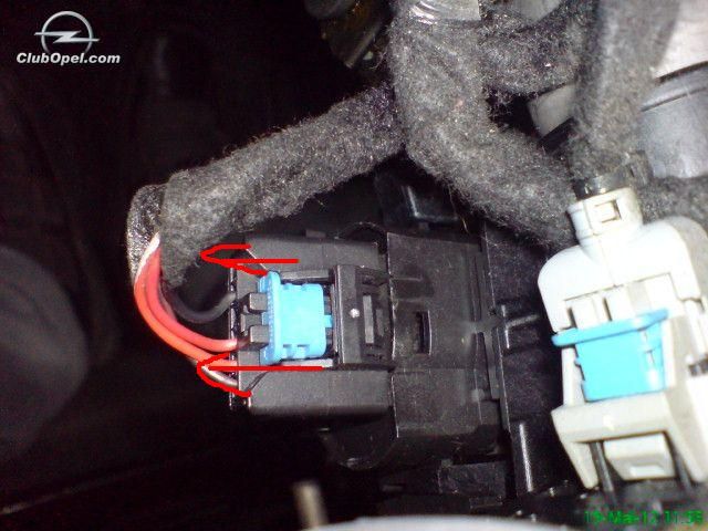

Nu reusesc sa scot nici mufa din contact, aia lata cu 4 fire.
E o smecherie acolo?

@Bradu06
sa deblochezi contactul sa il scoti afara ai poze in primul link de mai sus si la tine e ceva similar gaura gaura ia de deblocare 😳

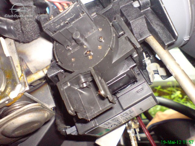

Uite cateva poze de sub volan
Poate nu m-am exprimat corect.
Intrebarea a fost daca pot scoate partea electrica ( comutatorul electric pornire ) fara sa scot butucul cu cheia (partea mecanica) si cum scot mufa.
Eu cred ca la partea electrica e problema.

@Bradu06
mufa o poti scoate numai dupa ce tragi in spate de partea albastra pentru deblocare

Am scos mufa, butucul, insa partea electrica nu reusesc s-o scot.
Cauza defectului : ax butuc retezat ( de la iesirea din comutatorul electric)
S-a adeverit varianta a doua spusa de "Bunicu".

prima oara te intereseaza sa scoti motzul rupt acolo. Iata schitza copiata de pe tutorialul cu contactul de Astra G. Laa tine este la fel. ca sa poti extrage piesa rupta, trebuie sa apesi cu o surubelnitza in sensul indicat de sageata albastra. apoi o sa poti scoate bucatica de acolo cu o penseta sau cu o tija pe care au pus ceva adeziv care sa adere cat de cat la materialul rupt acolo (eventual o bucata mica de banda dubluadeziva. O sa iasa foarte usor. Asta e poza.

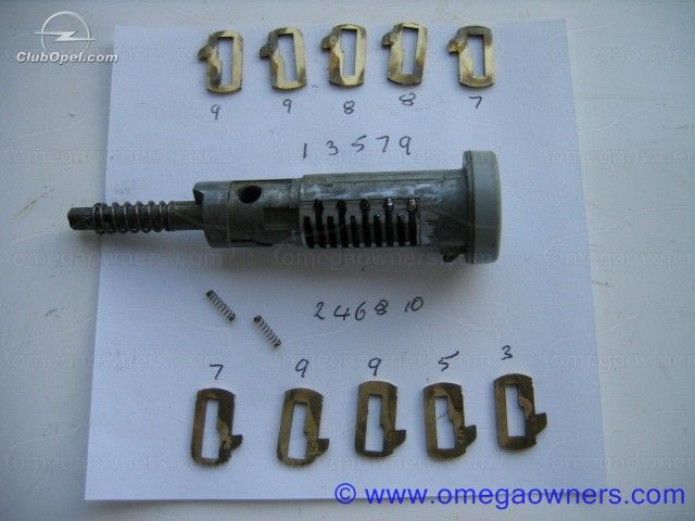

iar ca sa folosesti aceiasi cheie ca si pana acum, trebuie sa scoti verturile din butucul nou si sa le pui pe cele din butucul tau (cel defect) in ordinea in care le-ai scos de la tine atat ca ordine cat si ca pozitie. Astfel, o sa aiai un butuc nou pe cheia ta.
Mai jos ai o poza cu verturile scoase din butuc.

Operatia de apasare cu surubelnita in sensul indicat de sageata albastra, trebuie facuta si inainte de a baga butucul nou in contact altfel nu o sa il poti baga!

compara-l pe al tau cu cel din poza de mai sus (cel cu verturile scoase)
in principiu cred ca ar trebui sa fie la fel. Dar ....mai stii........

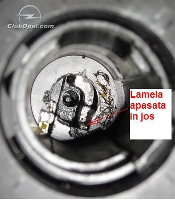

Am gasit butuc, am facut transplantul ca sa folosesc vechile chei, cred ca am reusit, cheia intra si iese usor, se roteste normal
M-am blocat la mal, nu mai pot baga butucul 😠
Lamela este apasata, contactul electric a ramas in pozitia 2 cand s-a rupt axul , intrebarea este : butucul intra tot in poz 2 sau in pozitia 1? Poate sa fie de aici vreo problema?
Mentionez ca mai ramane cam 1 cm afara

daca contactul electric este in pozitia 2(defapt cred ca se afla in pozitia motor pornit) ai doua variante
1 sa pui si partea mecanica a contactului in aceeasi pozitie dar cred ca e mai putin probabil sa mearga
2 sa apesi acea lamela de blocaj cu o surubelnita subtire si sa rotesti contactul electric la pozita normala

Contactul a ramas in pozitia pornit , pozitia 2 cum am scris si eu ( 0, I, II, III). Asta e clar.
Ca sa pot roti contactul , inteleg ca trebuie sa apas pe acea lamela din mijlocul contactului electric ( exact in pozitia unde axul butucului intra in contactul electric) si apoi sa invart. Greu de realizat, mai bine as da contactul electric jos, l-as aranja si pune la loc sau inlocui cu totul.
Cum dau jos contactul electric si care este "pozitia normala" a contactului electric, inainte de a introduce butucul? 0, I, II?
